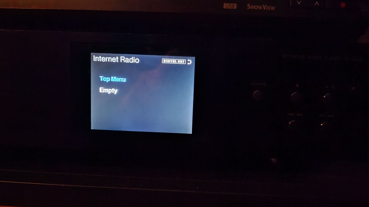

    U mnie to samo na Pioneer N-50A. Od początku roku server error i brak połączenia z radiami.

    Ja nawet zdecydowałbym się na zapłacenie tych 7$/rok ale najgorsze jest to , że w Pioneer N-50A albo w innych starszych Pionierach nie da rady wygenerować Access Code tak jak w nowszych Yamahach...
    Jak ktoś się dowie jak to zrobić to proszę o pomoc.

    Ale zaraz, jeżeli wygeneruję ten Access Code w moim N-50A, to wtedy płacę ten haracz 7 $ za rok i wtedy chyba nie potrzebuję żadnej aktualizacji, bo firma vTuner po zaksięgowaniu wpłaty odblokuje dla mojego IP stacje radiowe? Czy dobrze myślę?
    Niestety po wejściu w Internet Radio nie mam żadnego rozwijanego menu, jest tylko tak jak na załączonym obrazku na niebiesko podświetlone Top Menu, ale po wciśnięciu OK nic się nie reaguje, nie można wejść w menu, cały czas jest ten ekran
    Ekran urządzenia audio z wyświetlonym menu Internet Radio, gdzie podświetlona jest opcja Top Menu, a poniżej znajduje się Empty.

    >>21408553 Jak włączam N50 i wybieram z pilota "net service", tak jak podają w instrukcji, to chwilę szuka "connecting..." i przechodzi w "server error". Tutaj jedyna opcja to [ENTER] i OK. Po wybraniu OK przechodzi w ten ekran z niebieskim Top Menu i już tutaj ni
    Ekran odtwarzacza sieciowego z komunikatem Internet Radio, wyświetla Top Menu i Empty. c nie można zrobić, bo po prostu nie ma żadnego menu.
    >>21408553 Tak, dziękuję, już ściągnąłem instrukcję, ale tam gdzie powinno być menu, u mnie jest tylko Top Menu i Empty i już tutaj nic nie można wybrać, naciskam OK i strzałki i nic się nie zmienia.

    Nie przeprowadzisz procesu, bo strona http://pioneer.vtuner.com jest teraz offline. Musimy czekać na ruch ze strony Pioneera czy Vtuner. Na świecie jest kilku :) użytkowników sprzętu tej marki, więc mam nadzieję, że zostawią nas w czarnej... rozpaczy.
    Z tego linku: https://yradio.vtuner.com/setupapp/yamaha/asp...thoutMac.asp?sMsgs=|LoginFailed|&lngy=eng wynika, że Yamaha już wspomogła swoich klientów.
