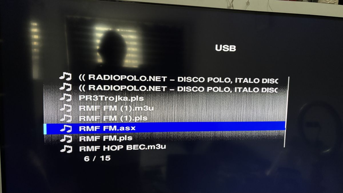

    Pen zrobiony FAT32 i pokazuje na pionku tak, jak widać, i to samo jest za każdym razem
    Wyświetlacz telewizora z listą plików audio na podłączonym urządzeniu USB, z zaznaczonym plikiem RMF FM.asx.
  • #171 21415673
    Elektromonterek
    Posty: 758
    Pomógł: 60
    Ocena: 128
    No i co tu jest niby nie tak? Tak właśnie to wygląda. RMF mi kiepsko chodził lub w ogóle nie łączyło.
  • #172 21415680
    user343
    Poziom 7  
    Posty: 30
    Ocena: 5
    Chodzi mi o to, jak na filmie format zrobiony, wkładam do pena i on dalej pokazuje to samo, a fizyczne tego nie ma na pendraku i za każdym razem jest tak samo.
  • #173 21415686
    Elektromonterek
    Posty: 758
    Pomógł: 60
    Ocena: 128
    Bosze... pisałem ci prywatnie. Wyłącz i włącz amplituner. I jak masz czuwnie lub odpalanie przez net to on się wtedy nie wyłącza, dlatego pamięta. Wtedy wtyczka lub wyłącz funkcje, żeby się całkowicie wyłączył. Inaczej nie odświeża zawartości pena.
  • #174 21415695
    user343
    Poziom 7  
    Posty: 30
    Ocena: 5
    Zagrało w końcu, jak ma być. Dzięki, panowie, za wszystko i cierpliwość.
