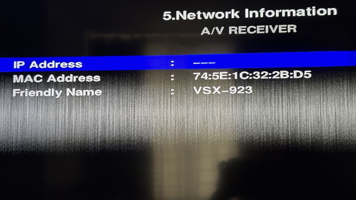

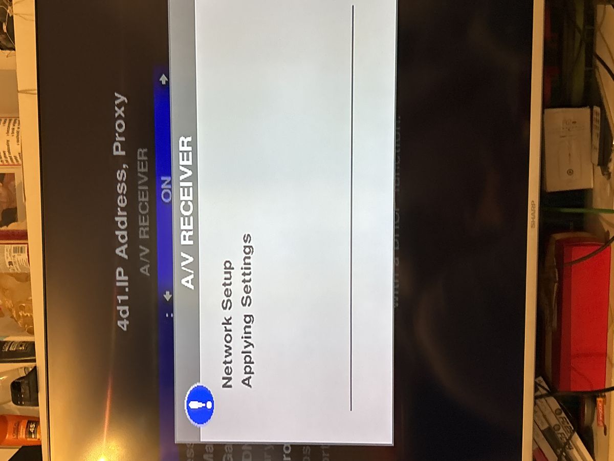

    U mnie dzisiaj tak i za żadne skarby nie idzie tego zmienić, nie łączy się z niczym, nawet w pendrive nie wyszukuje nic, a mam tam wgrane stacje non stop, proszę czekać. Jak klikam na ustawienia sieciowe, to cały czas ten komunikat
    Ekran telewizora pokazujący interfejs ustawień sieciowych odbiornika AV z komunikatem Applying Settings.
    Ekran z informacjami o sieci odbiornika AV z pustym adresem IP.

    Ocena: 126
    Powpisywałeś jakieś bzdury ręcznie, to nawet z ruter ci nie ogarnia połączenia z ampli, więc jak niby ma działać net. Nie wchodź w info, tylko w ustawienia i zmień na auto.

    No to dziś ampli nie ma połączenia... co chyba widać SKORO NIE MA PRZYZNANEGO IP?

    >>21515879 Zrobiłem format pionka i poszło. Ustawiłem wszystko z aplikacji na iPhonie.
