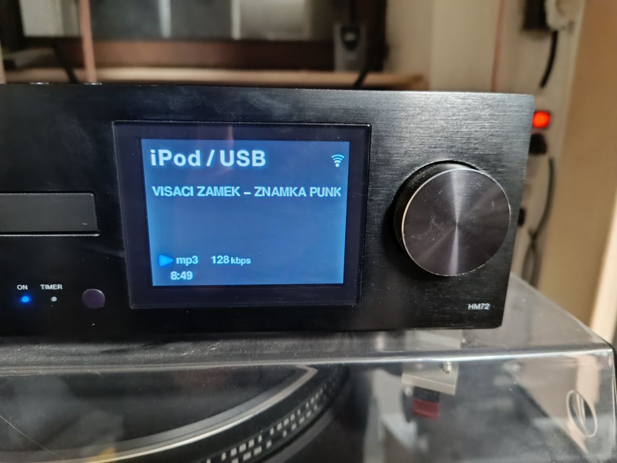

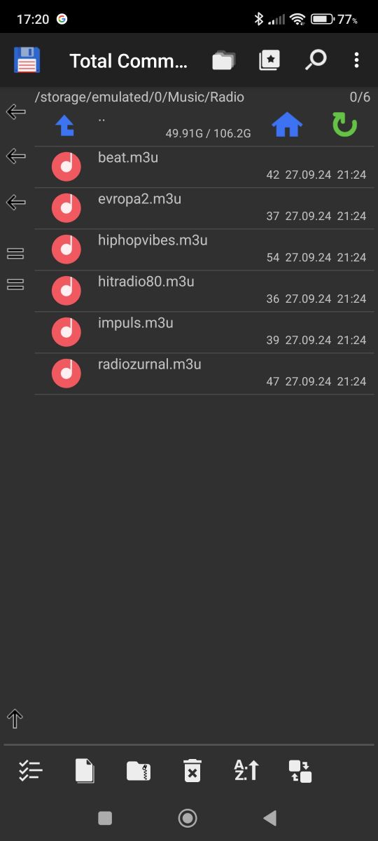

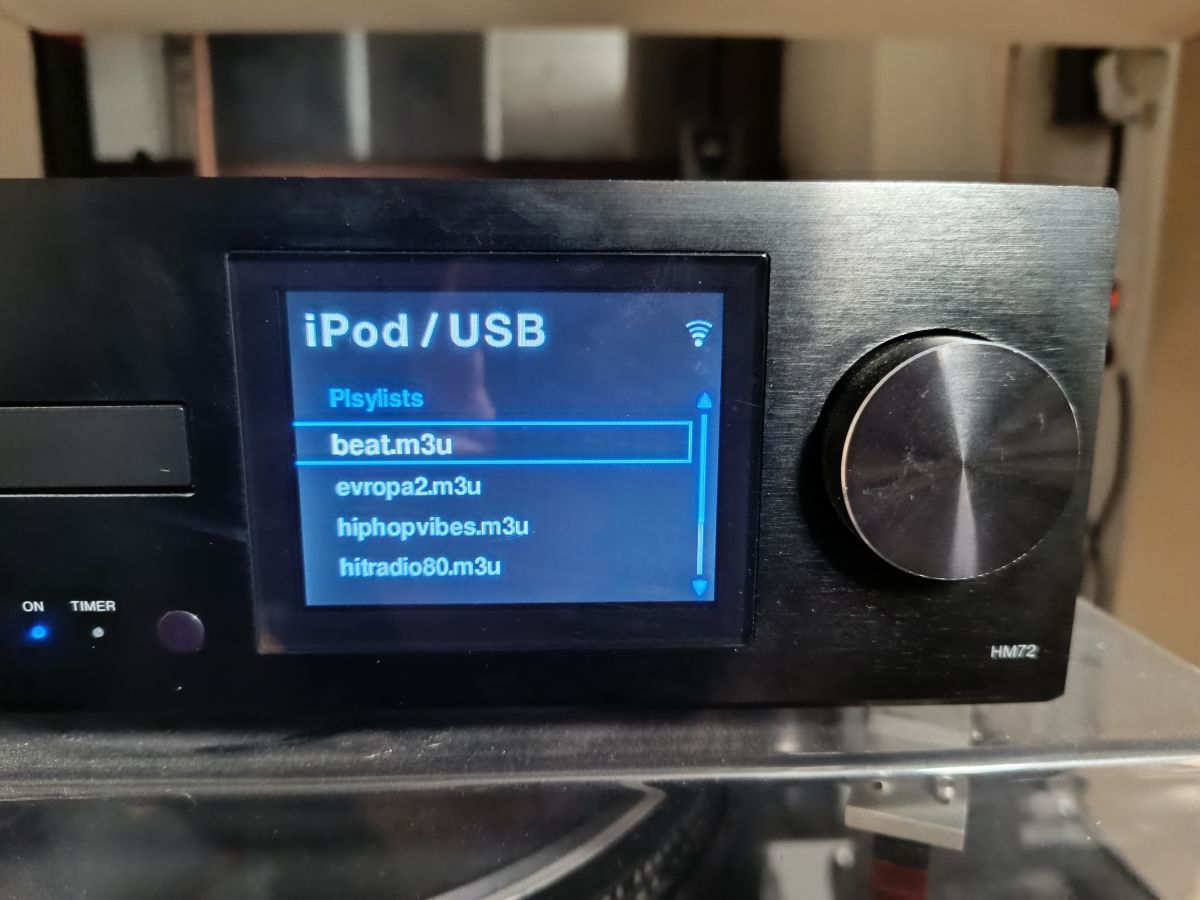

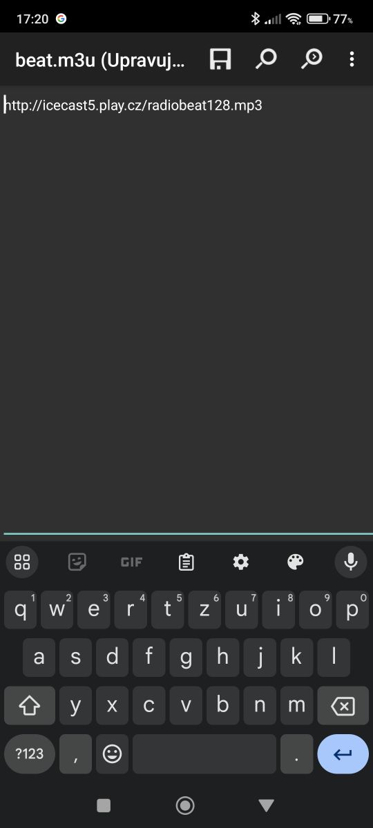

    Hi. Place "radio.m3u" on the flash drive; it will contain the address of the radio you are listening to. For example: "beat.m3u" inside the text "http://icecast5.play.cz/radiobeat128.mp3". Run this playlist from USB and it will play radio online. First aid for now. Maybe someone will develop it. Hello everyone, Ondra
    Ekran wieży audio pokazujący odtwarzanie utworu Visaci Zamek - Známka Punk z USB.
    Ekran urządzenia audio z wyświetlonymi playlistami w formacie m3u z podłączonego USB.
    Zrzut ekranu pokazujący edytowany plik tekstowy z adres URL strumienia radiowego.
    Zrzut ekranu aplikacji Total Commander pokazujący listę plików z rozszerzeniem .m3u w folderze na urządzeniu z systemem Android.

    Sposób z plikami m3u działa tylko trzeba znać url radia.

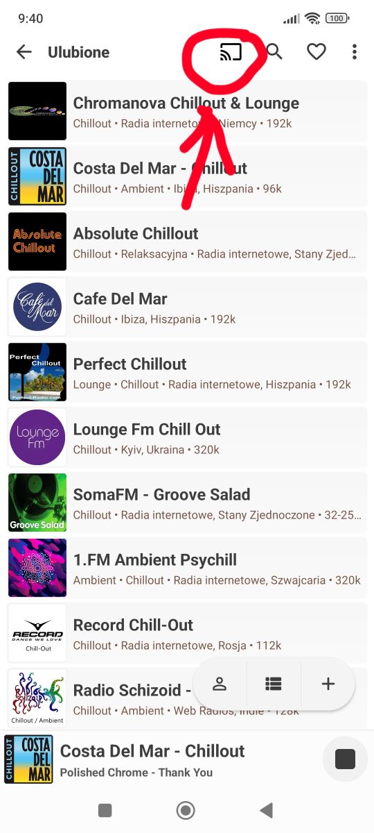

  • #76 21410319
    jimek70
    Poziom 6  
    Posty: 14
    Ocena: 4
    >>21410189 na telefonie trzeba zainstalować to radio VRadio i tam jest możliwość czatowania tylko najlepiej jak telefon i Pioneer będą w tej samej sieci ale u mnie Pioneer jest podłączony do sieci głównej w routerze a telefon wczoraj podłączyłem do wifi extendera i też dobrze szło.
    >>21410189 po odpaleniu radia to trzeba włączyć i wybrać odtwarzacz u mnie było do wybrania N-50 bo taka mam ustawioną nazwę mojego Pioneera, po tym kroku radio przestaje odtwarzać się w telefonie a zaczyna w Pioneerze. Telefon musi niestety być włączony ale Pioneer pobiera strumień bezpośrednio z sieci nie z telefonu tak jak przy bluetooth więc jakość jest taka sama jak dawniej :)
    Już prościej chyba nie wytłumaczę.
    Zrzut ekranu aplikacji VRadio na smartfonie pokazujący listę ulubionych stacji radiowych z zaznaczoną ikoną castowania.

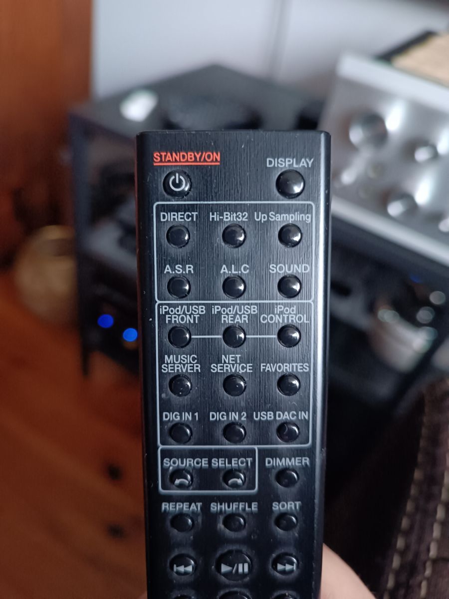

    >>21410746 musisz te playlisty zgrać na pendrive (one mają przeważnie rozszerzenie m3u albo pls) i pendrive wspinasz do Pioneera i pilotem wybierasz źródło USB (u mnie iPod/USB front) , playlistę z pendriva i Pioneer zaczyna odtwarzać radio , musi działać, ja mam Pioneer N-50A

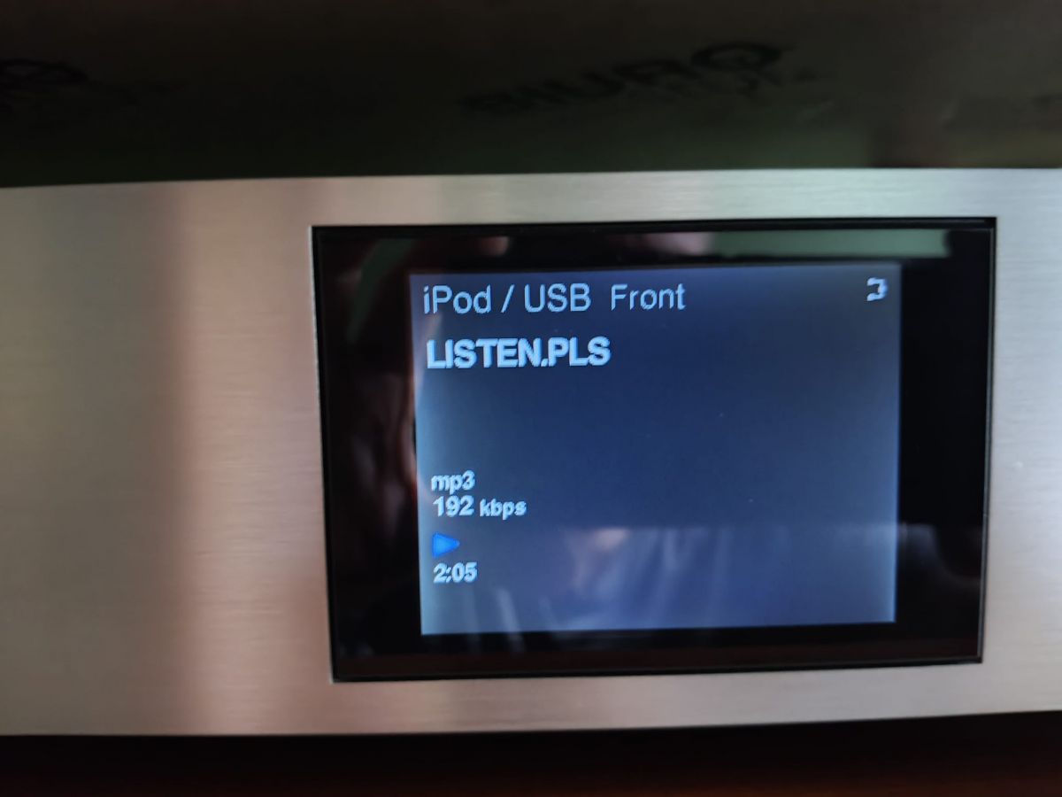

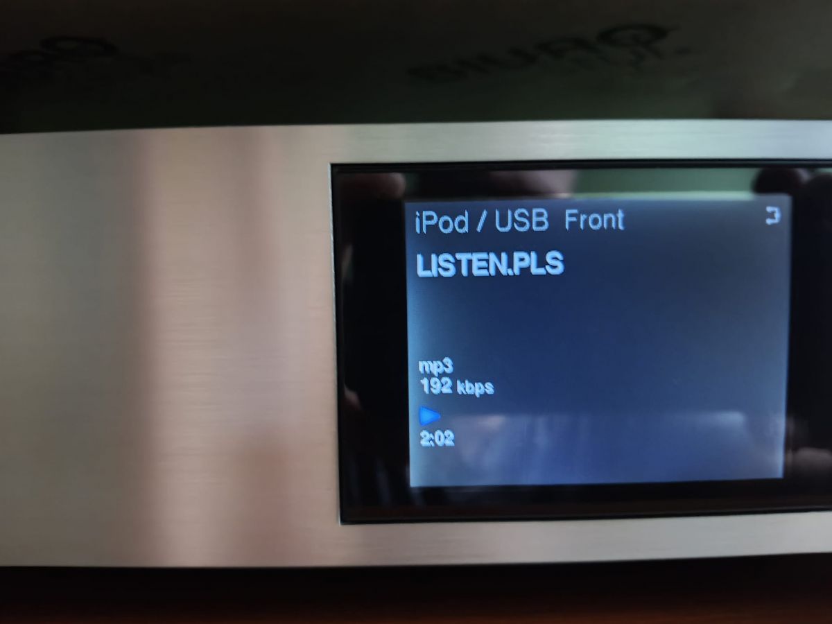

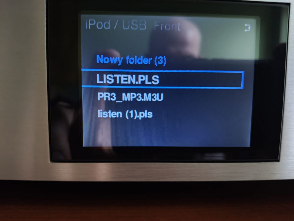

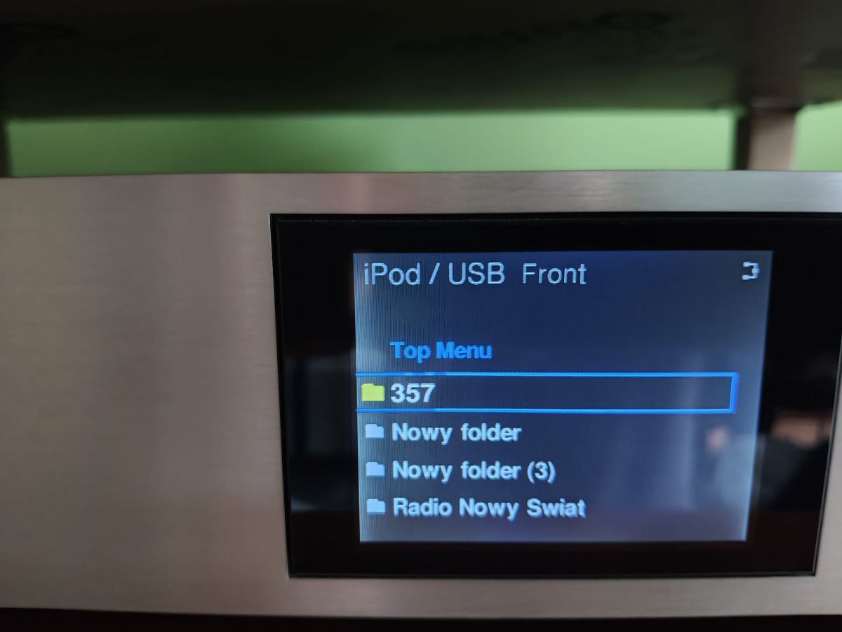

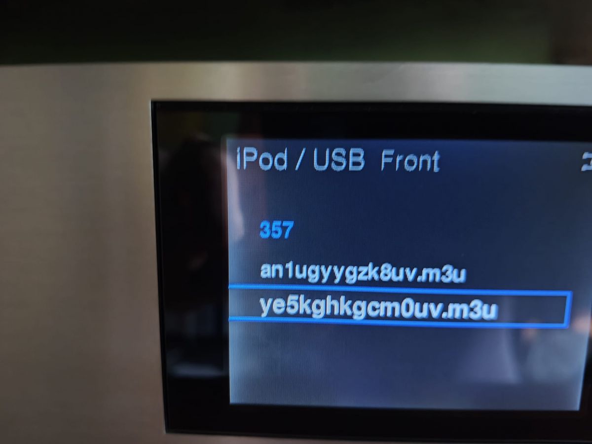

    hm zaraz czy ja robię coś nie tak
    1 wchodzę na podany link
    2 wybieram stację PR3
    3 klikam na strumień i zapisuje w folderze
    4 folder kopiuje na Pena sformatowanego w Fat 32
    5 Wpinam pena w pionka
    6 wybieram wejscie czyli to pierwsze na froncie
    7 wybieram folder
    8 klikam na zapisany plik streamu
    i
    Radio 357 , Radio NŚ nie działa PR3 działa
    Ekran odtwarzacza pokazujący odtwarzanie pliku LISTEN.PLS z iPod/USB Front.
    Zbliżenie na wyświetlacz urządzenia audio z informacją o pliku LISTEN.PLS.
    Ekran menu na urządzeniu audio z wybranym folderem 357.
    Ekran urządzenia z listą plików m3u na USB, z podświetlonym plikiem.

    amrowek
    Posty: 244
    Ocena: 10
    Proszę zwrócić uwagę na rozszerzenie PR3 jest inne niż Radia 357 czy RNS
    Wyświetlacz urządzenia z listą plików audio i formatów.
