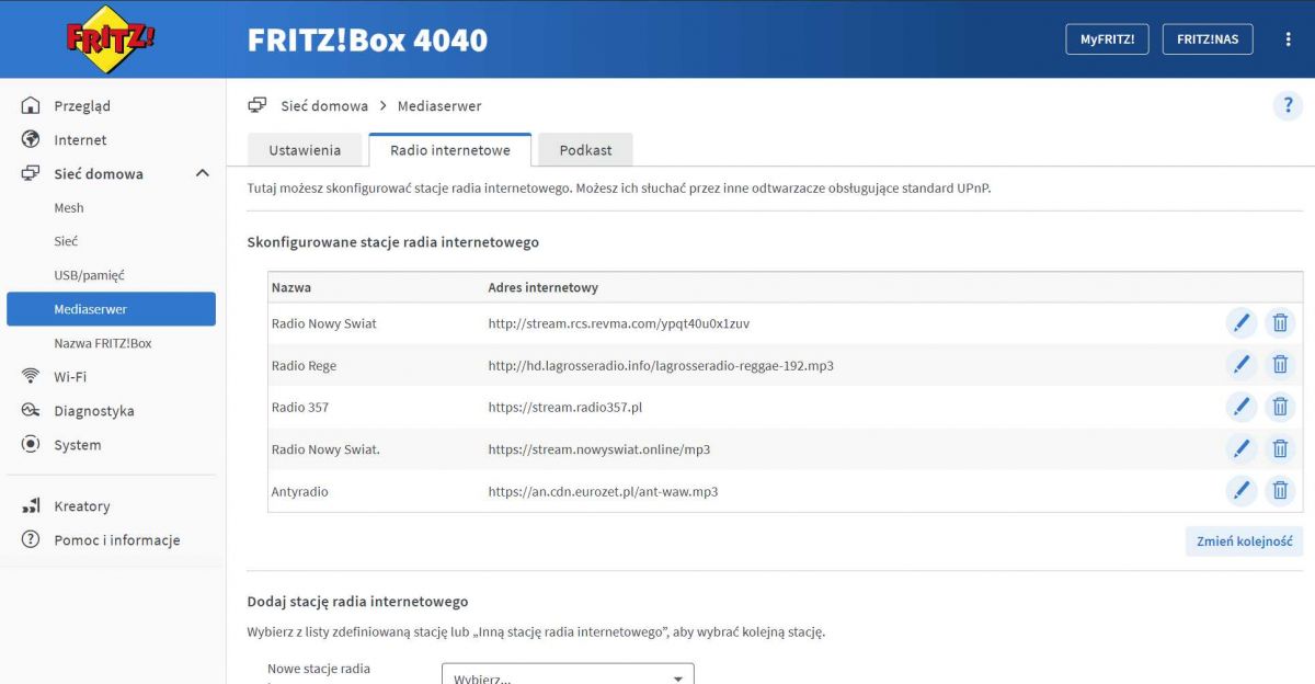

    Interfejs użytkownika FRITZ!Box 4040 z listą skonfigurowanych stacji radiowych. >>21420833 dziękuję, wszystko działa, adresy streamów odtwarzają się na HM72.
    Interfejs konfiguracji stacji radia internetowego w FRITZ!Box 4040.

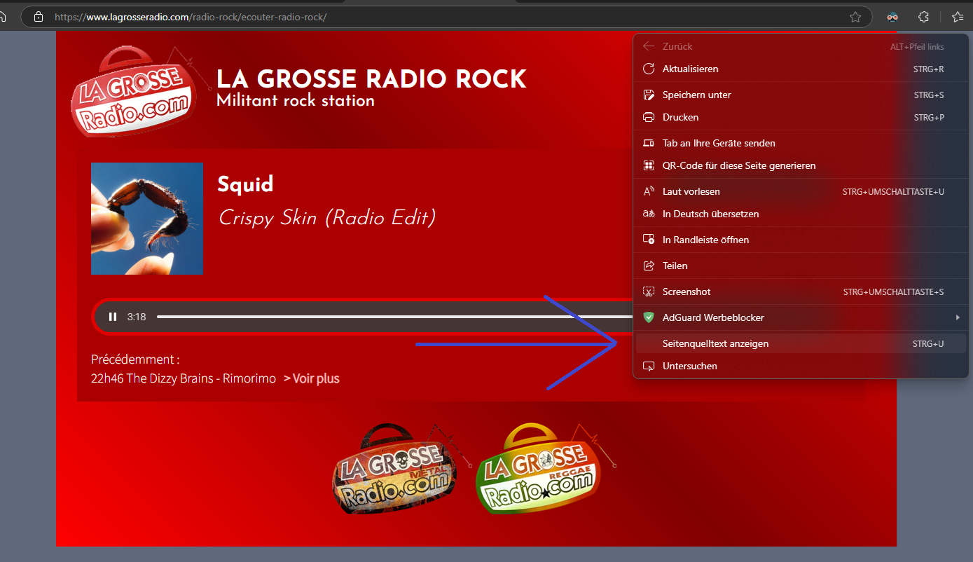

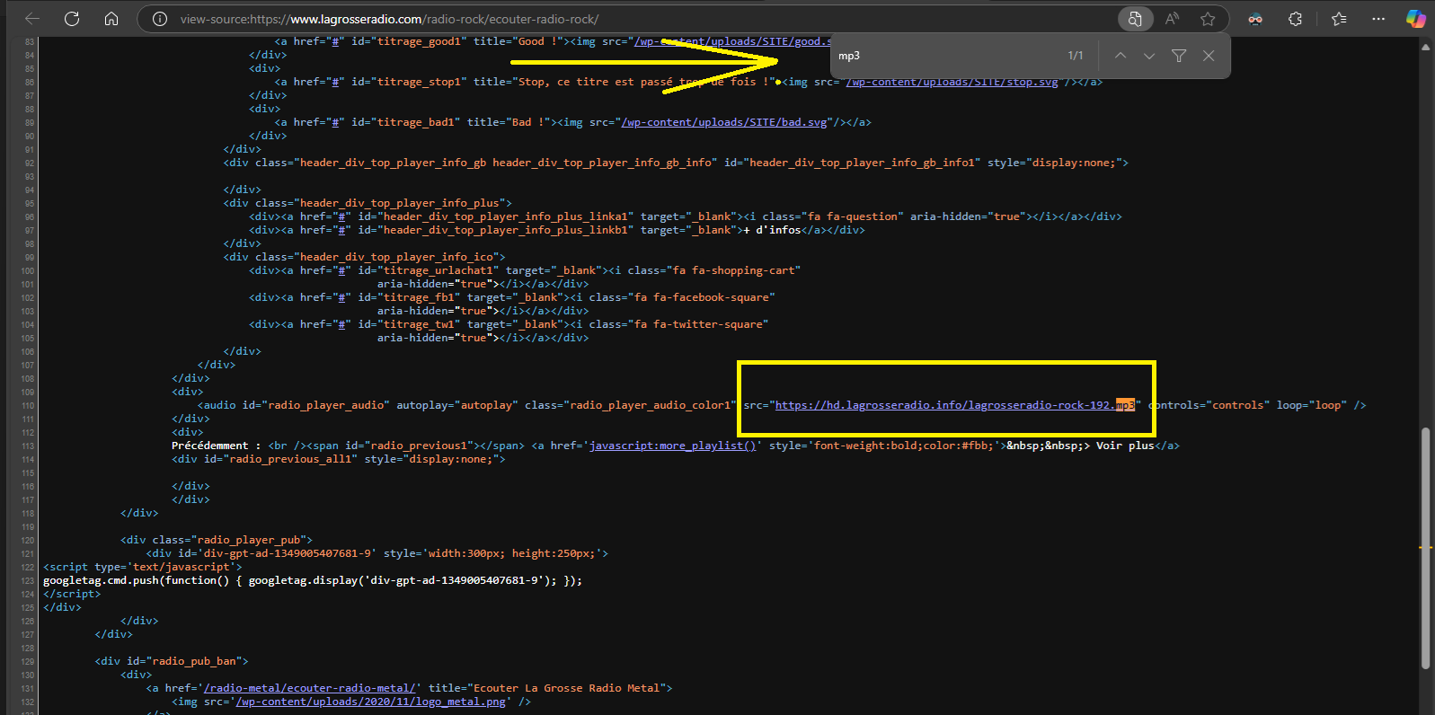

    Here a small tutorial how to get your own mp3 link from every radio channel by yourself and fast!
    First go to your radio you like and start the radio stream on your browser. If the stream runs press right click on the website and choose view website source code
    Zrzut ekranu strony internetowej La Grosse Radio Rock z odtwarzaczem muzycznym.
    Then use the search function and type "mp3" (search function quick use is hold CTRL and press F) You got your link. Copy it but remove the S from https:// to http://
    Zrzut ekranu przedstawiający wycinek kodu źródłowego strony internetowej z podświetlonym linkiem do pliku MP3.
    Now you create your m3u file and put your code like this.
    #EXTM3U
    #EXTINF:0,lagrosseradio-Rock-192.mp3
    http://hd.lagrosseradio.info/lagrosseradio-rock-192.mp3
    That's it. Now you are able to get all your favorite radio channels.

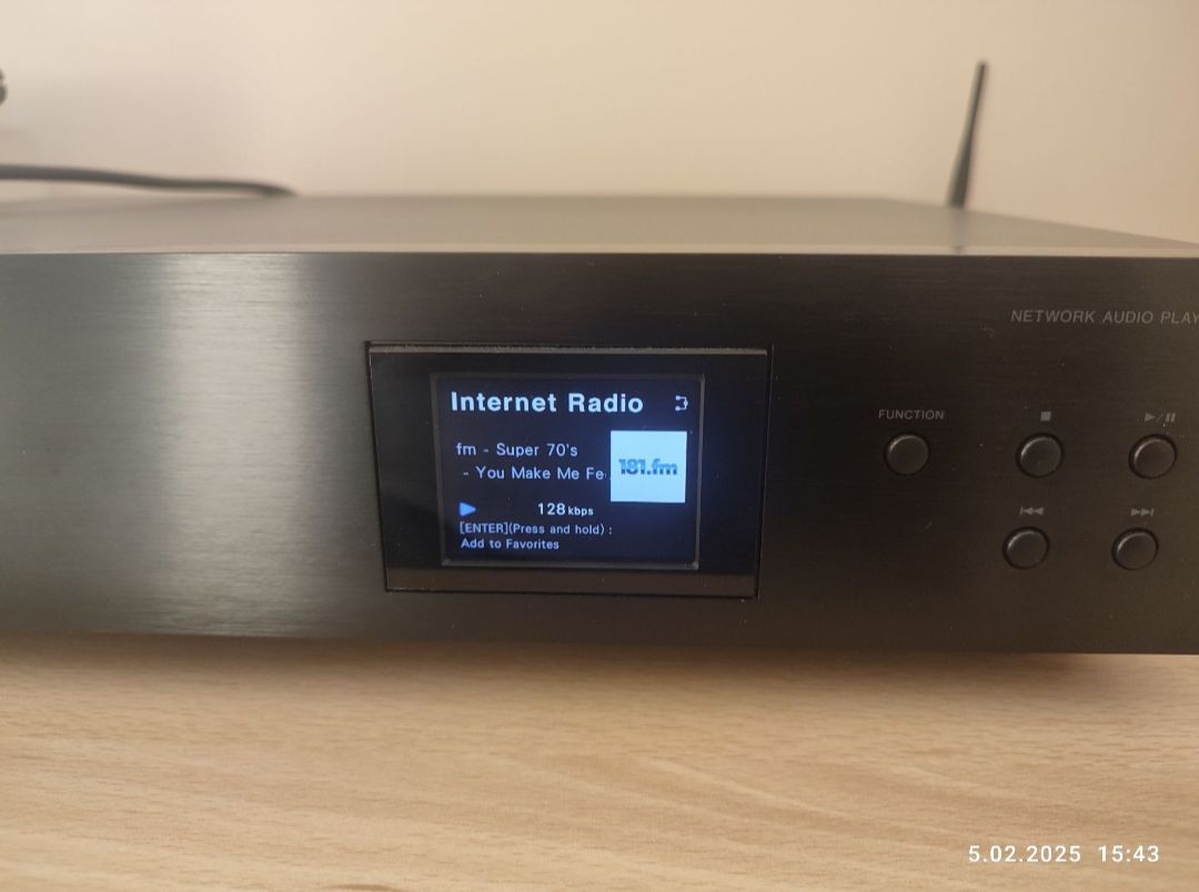

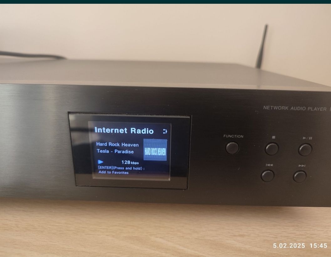

    Wielkie dzięki, mój N30 wrócił do normalności.
    Router D-Link DIR-825.
    Advanced, DNS, host.
    IP: 23.238.115.210
    Apply.
    I nareszcie
    Działa jak fabryka chciała.
    Odtwarzacz sieciowy z ekranem pokazującym internetowe radio Super 70's i utwór You Make Me Feel.
    Odtwarzacz audio sieciowy z wyświetlaczem pokazującym internetowe radio Hard Rock Heaven i utwór Tesla - Paradise.

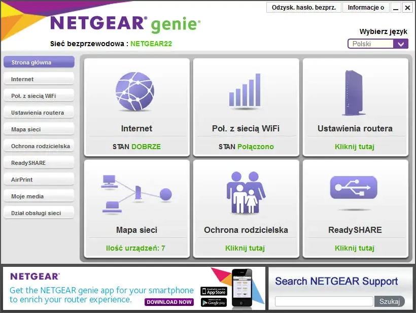

  • #234 21426177
    amrowek
    Posty: 244
    Ocena: 11
    A gdzie ja mam to tu wpisać?

    Wchodzisz w lewym menu w Internet
    Powinny ci się pokazać różne ustawienia
    Wybierasz Use DNS
    W miejscu Host name wpisujesz: pioneer.vtuner.com
    W miejscu IP:
    23.238.115.210

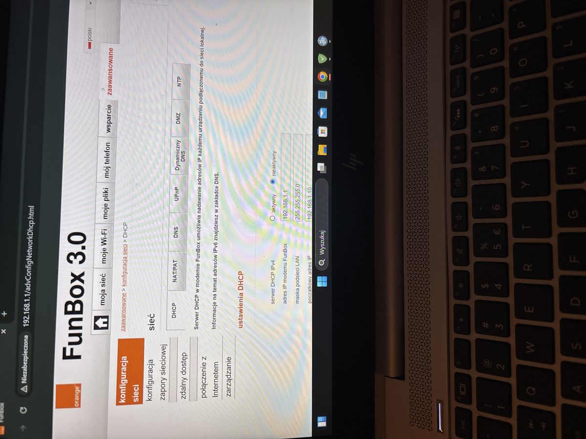

    Zrzut ekranu panelu konfiguracyjnego FunBox 3.0 na ekranie laptopa. A gdzie tak tutaj ustawić
    [img-0].

    user343 napisał:
    Zrzut ekranu panelu konfiguracyjnego FunBox 3.0 na ekranie laptopa. a gdzie tak tutaj ustawić
    [img-0]
    W zakładce DNS
