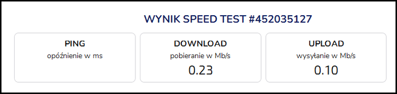

    Mam wbudowany do Thinkpada X1 Carbon 12 modem Quectel RM520N-GL. Moim ISP jest Play. Niestety, gdy modem pracuje w trybie 5G połączenie jest bardzo słabe, upload wynosi 0,3 mbit/s, Internet praktycznie nie działa. Reklamowałem to u dostawcy, ale nie potrafią nic z tym zrobić. Gdy odpalę modem na Ubuntu i wymuszę tryb łączenia się w LTE (bo akurat jest taka opcja w modem managerze) to wszystko zaczyna śmigać. Moje pytania:
    1. Co może być przyczyną słabego połączenia 5G?
    2. Jak mogę programowo wymusić w Windows 11 tryb pracy LTE? (Nigdzie nie widzę takiej opcji w ustawieniach)
    Dodam, że modem ma aktualny sterownik, a z kartami innych operatorów komórkowych wszystko ładnie chodzi.

    Modemu używam w centrum Olsztynka, gdzie mój iPhone z kartą od Play wyciąga 950/70 w speedtest, więc jest rewelacyjnie. W trybie LTE na modemie mam 130/10. Nie znam szczegółów odnośnie BTSa, Ubuntu nie wyświetla, a program HwInfo w Windows nie widzi modemu. Pobrałem program Quectel Qnavigator, ale wydaje się, że obsługuje on tylko modemy na COM, a mój jest widziany w systemie jako urządzenie sieciowe. Zresztą w tym programie nie mogę nawet wybrać portu. Jak inaczej mogę wysłać komendę AT? Jak znajdę port modemu? Jestem laikiem w temacie.
    Zauważyłem, że gdy ustawię w Ubuntu tryb "tylko 4G" to po uruchomieniu Windows (dual boot) modem pamięta ustawienie. Ale chciałbym mieć możliwość ustawienia tego w Windows.

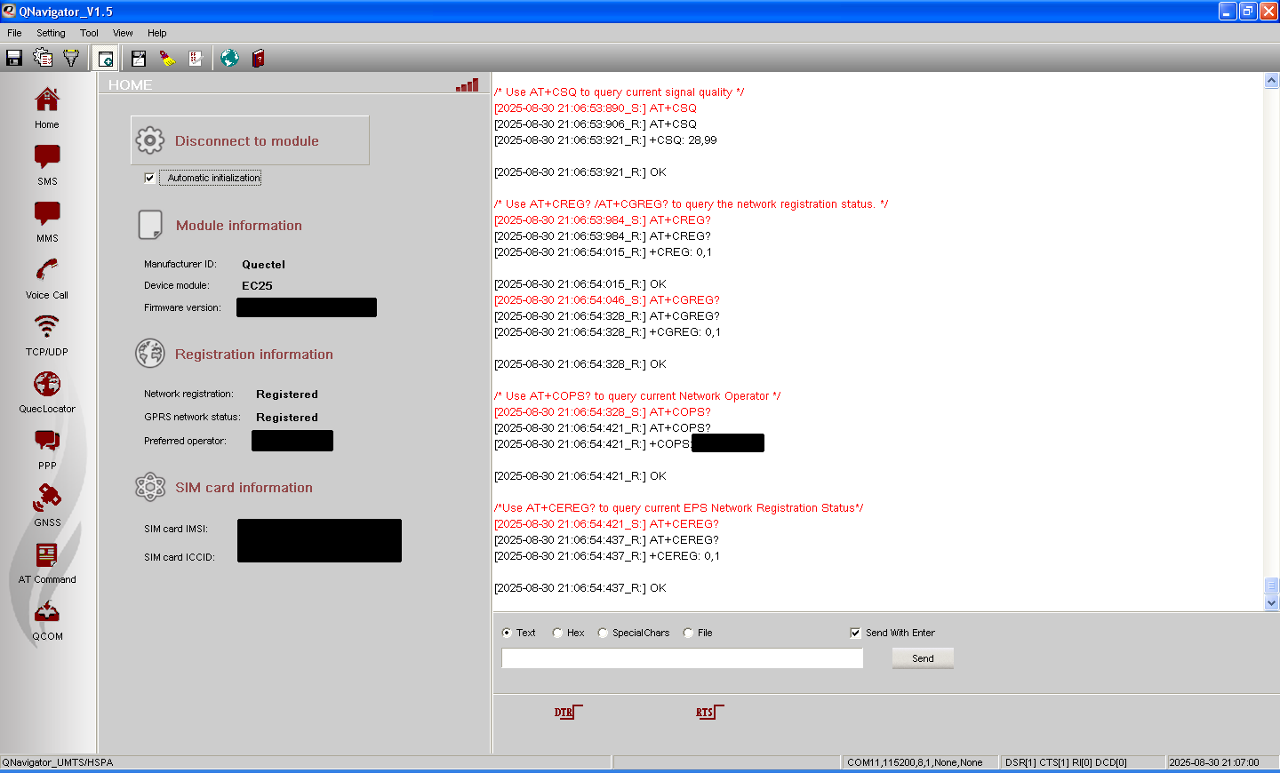

    Udało mi się wymusić tryb łączenia za pomocą komend AT. Mam Quectel EC25 (LTE).
    Wygląda, że komendy mogą być różne dla poszczególnych modeli modemów, ale na poniższym przykładzie możesz spróbować znaleźć właściwą drogę.
    Swoje komendy masz w #2.

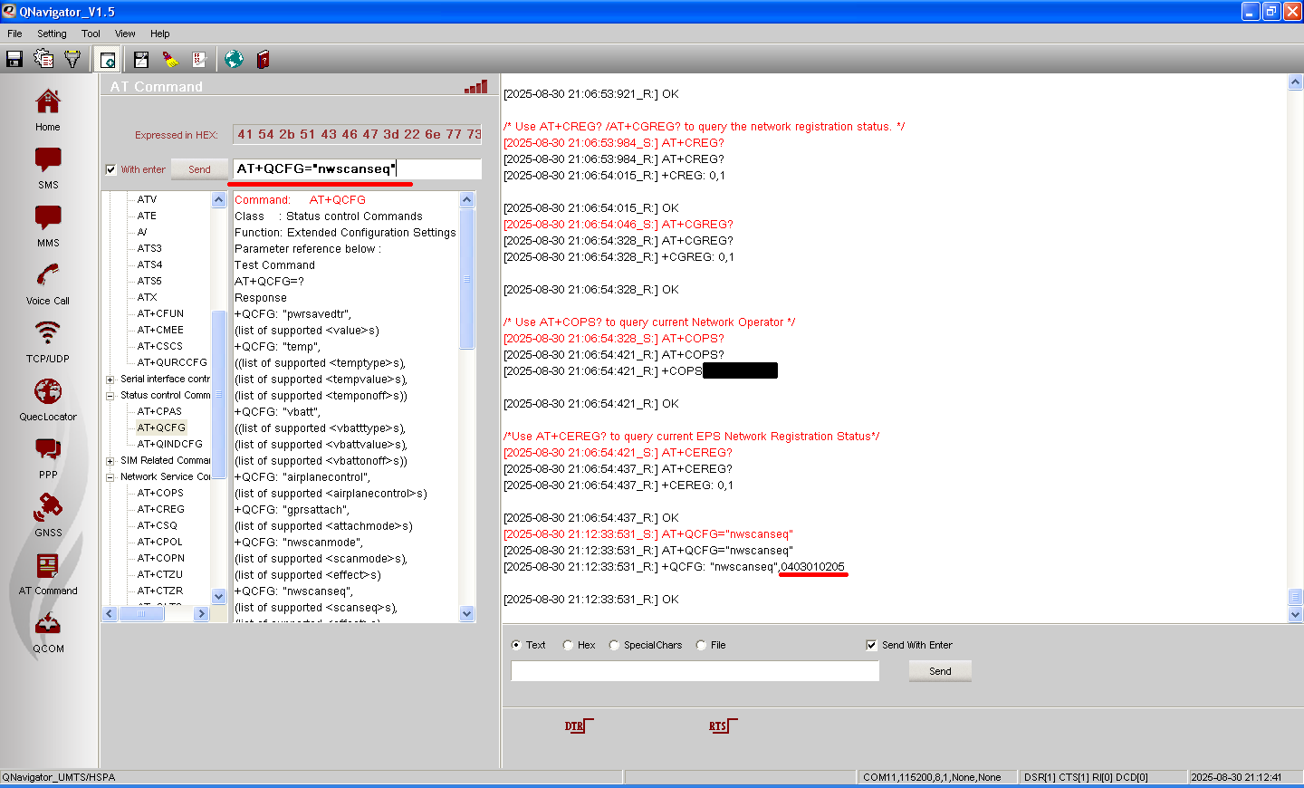

    Zmianę przeprowadzamy w Qnavigator - trzeba rozłączyć modem z pod Windows'a i uruchomić go w Qnavigatorze:
    Zrzut ekranu z programu QNavigator V1.5 pokazujący konfigurację modemu Quectel EC25 z użyciem komend AT.

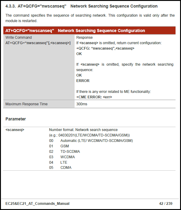

    Komendą:
    AT+QCFG="nwscanseq"
    sprawdzamy w jakiej kolejności skanuje tryby sieci.
    Zrzut ekranu z programu QNavigator v1.5 przedstawiający okno komend AT z wpisaną komendą AT+QCFGnwscanseq.
    Odczytujemy wg instrukcji:
    Zrzut ekranu dokumentacji AT+QCFGnwscanseq opisującej konfigurację sekwencji wyszukiwania sieci w modemie Quectel.
    U mnie w kolejności: 4G, 3G, 2G i inne których nie ma.

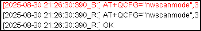

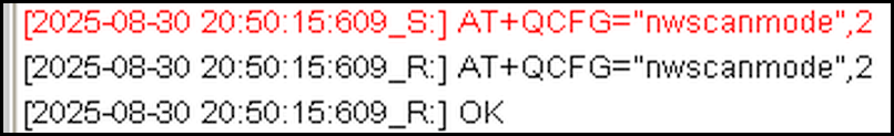

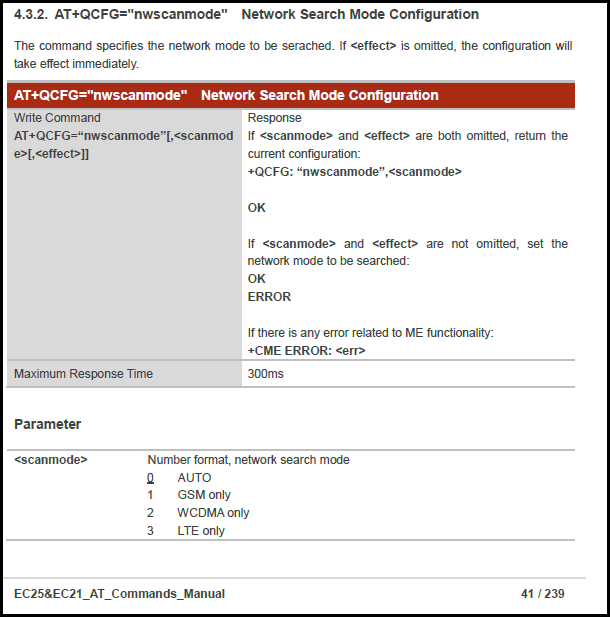

    Dalej mamy komendę do wymuszenia trybu sieci:
    AT+QCFG="nwscanmode"
    Parametry:
    Zrzut ekranu dokumentacji komendy AT+QCFGnwscanmode dla modemu Quectel EC25, pokazujący format komendy, możliwe odpowiedzi i listę parametrów trybu sieci.

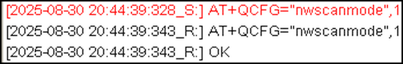

    Wpisujemy dla 2G:
    Zrzut ekranu z aplikacji Qnavigator pokazujący użycie komendy AT+QCFGnwscanmode,1 oraz odpowiedź OK.

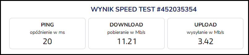

    Wpisujemy dla 3G:
    Zrzut ekranu z QNavigatora przedstawiający wynik komendy AT+QCFGnwscanmode,2
    Test prędkości 3G:
    Wynik testu prędkości łącza internetowego: ping 20 ms, pobieranie 11.21 Mb/s, wysyłanie 3.42 Mb/s

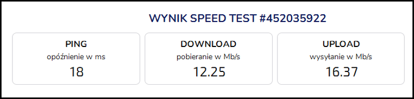

    Wpisujemy dla 4G:
    Zrzut ekranu pokazujący wynik komendy AT+QCFGnwscanmode,3 w terminalu, zakończony odpowiedzią OK.
    Test prędkości 4G (sobota, więc zapchane):
    Zrzut ekranu z wynikami testu prędkości internetu: ping 18 ms, pobieranie 12,25 Mb/s, wysyłanie 16,37 Mb/s.
