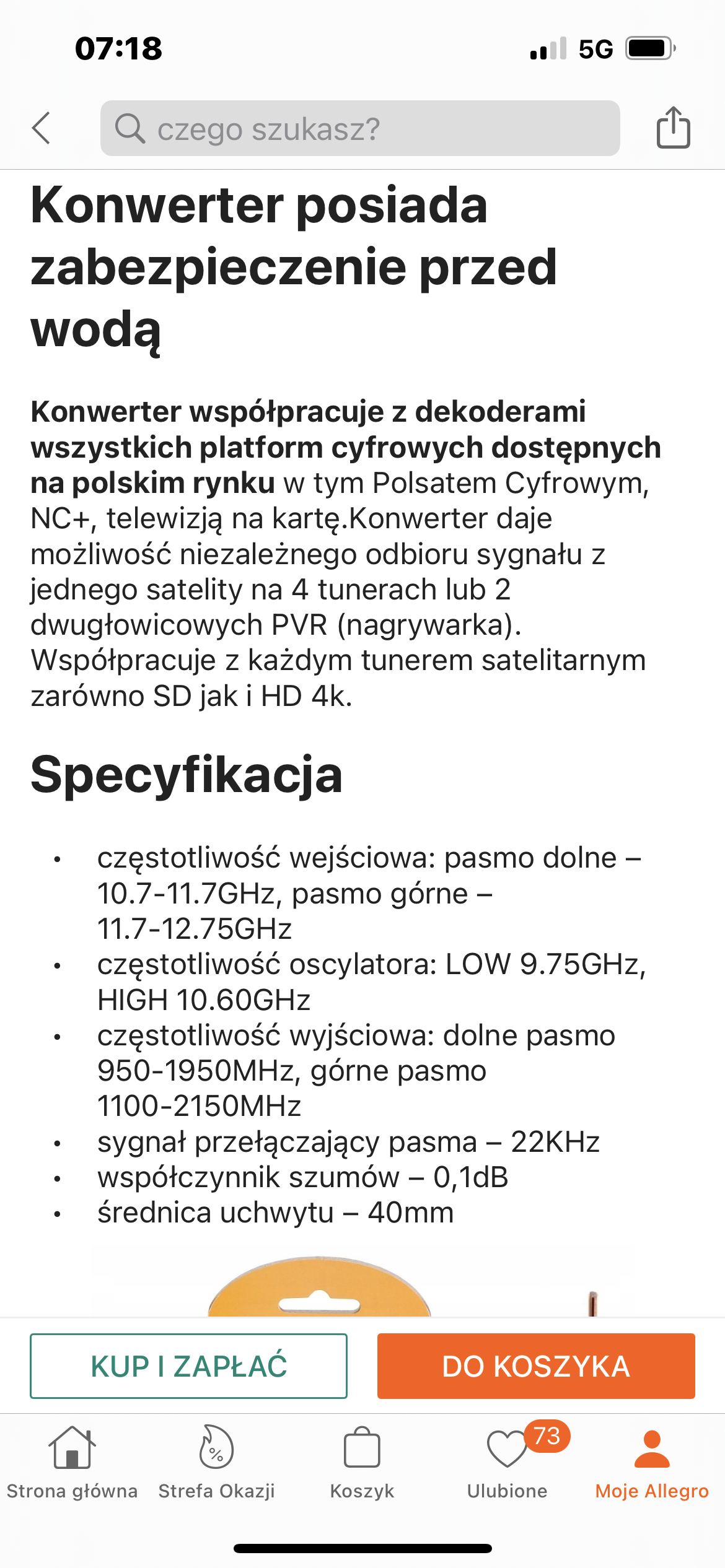

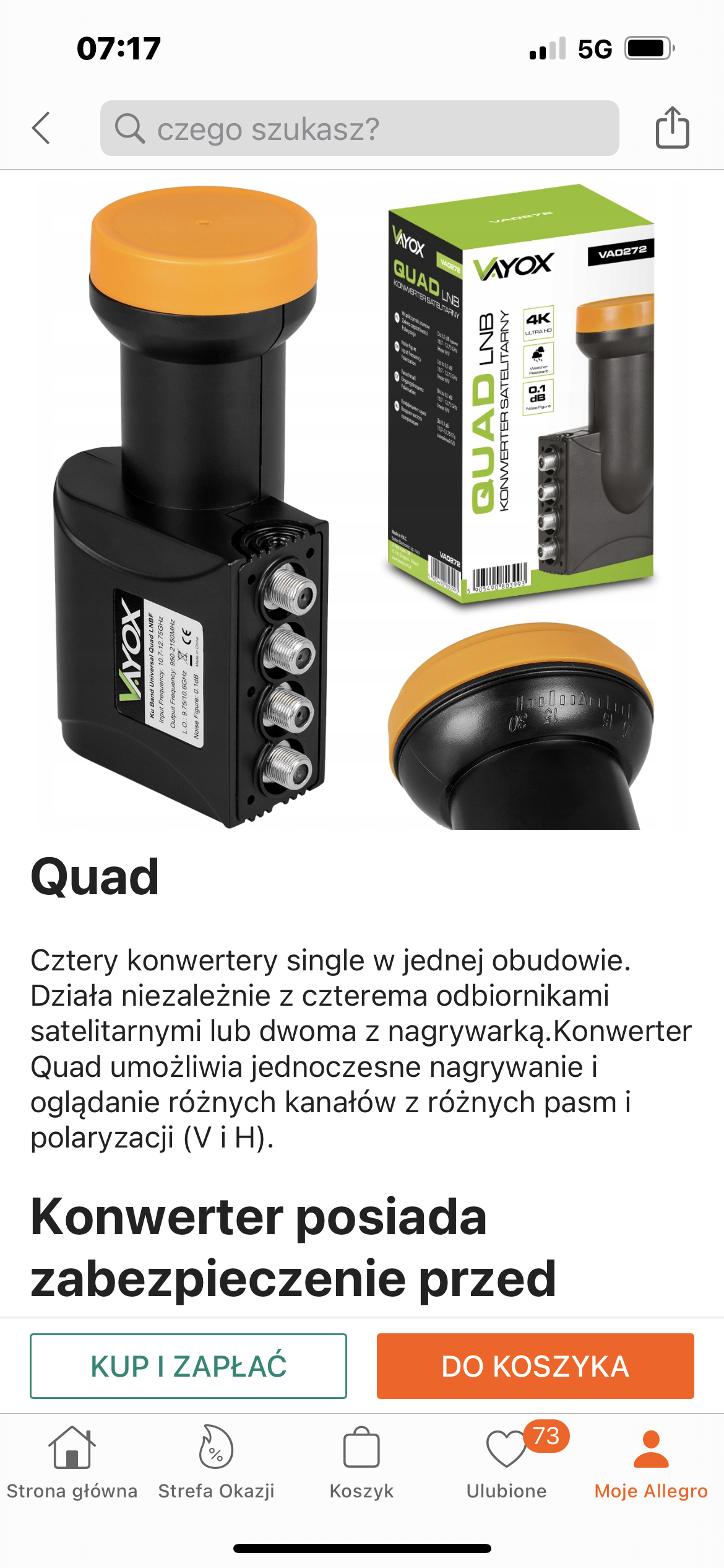

    Dziś zrobię to z kablem HDMI i zobaczymy.
    Konwerter dokładnie taki jak na zdj poniżej.
    Ekran aplikacji zakupowej z opisem konwertera satelitarnego i jego specyfikacjami.
    Konwerter satelitarny Quad od marki Vayox z czterema wejściami F.

    Ocena: 37
    Ciekawe co to za zabezpieczenie przed wodą? Parasol dokładają?
    Na przełomie lat '80 i '90 polacy wymyślili zabezpieczenia na konwerter żeby na niego nie padało bo się zamoczy.
    Owijali konwertery reklamówkami foliowymi bo odkryli, że folia nie blokuje sygnału.
    No i po roku, dwóch - gniły im te konwertery - konkretnie te blaszki (styki żyły środkowej) wewnątrz gwintowanego gniazdka - i trzeba było kupować nowy, a wtedy były drogie. Niektórzy dalej zakładali folię, bo polak zawsze wie lepiej.
    Teraz w kamerach są takie same oringi (gumki) jako uszczelki - ale jakoś nie zakładają reklamówek. Ciekawe dlaczego? :)
    Skoro już to czemu nie kupisz sobie porządnego konwertera tylko jakiś wynalazek za dwa dolary od chińczyka? To jakbyś kupował warzywa na śmietniku.
    Inverto: https://hollex.pl/quad-4-tunery-c-16_38.html
    To oczywiście wysuwana osłonka, którą posiada niemal każdy konwerter wielowyjściowy >>21403039.

    A co do konwertera jakbym miał pewność ze to on jest zepsuty i o niego chodzi to bym kupił wtedy droższy bez problemu. A tak jak nie wiem czy to o niego chodzi a raczej nie skoro dwa testowałem i jest to samo to pieniądze w błoto skoro wiem ze ten drugi działa bo testowałem go w Polsce i było wszystko dobrze.

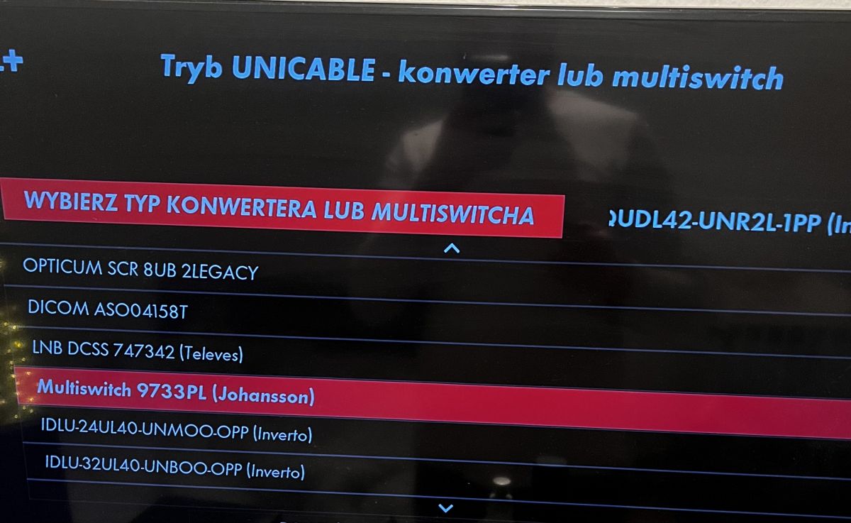

    A gdzie znajdę te ustawiania ? Bo szukam i nic nie mogę znaleźć jedynie coś takiego jak zdj poniżej.
    Menu ustawień dekodera z opcjami typu konwertera lub multiswitcha.
    Ekran telewizora z menu wyboru konwertera lub multiswitcha w trybie UNICABLE.
    Ekran z ustawieniami trybu Unicable pokazujący listę konwerterów lub multiswitchy do wyboru.

    No i przyczyna się znalazła :)
    Nie wiem gdzie to,
    w ustawieniach, instalacji, wyszukiwaniu listy kanałów będzie coś w rodzaju "wybierz typ konwertera"
    No masz na fotce, wejdź w ten typ konwertera

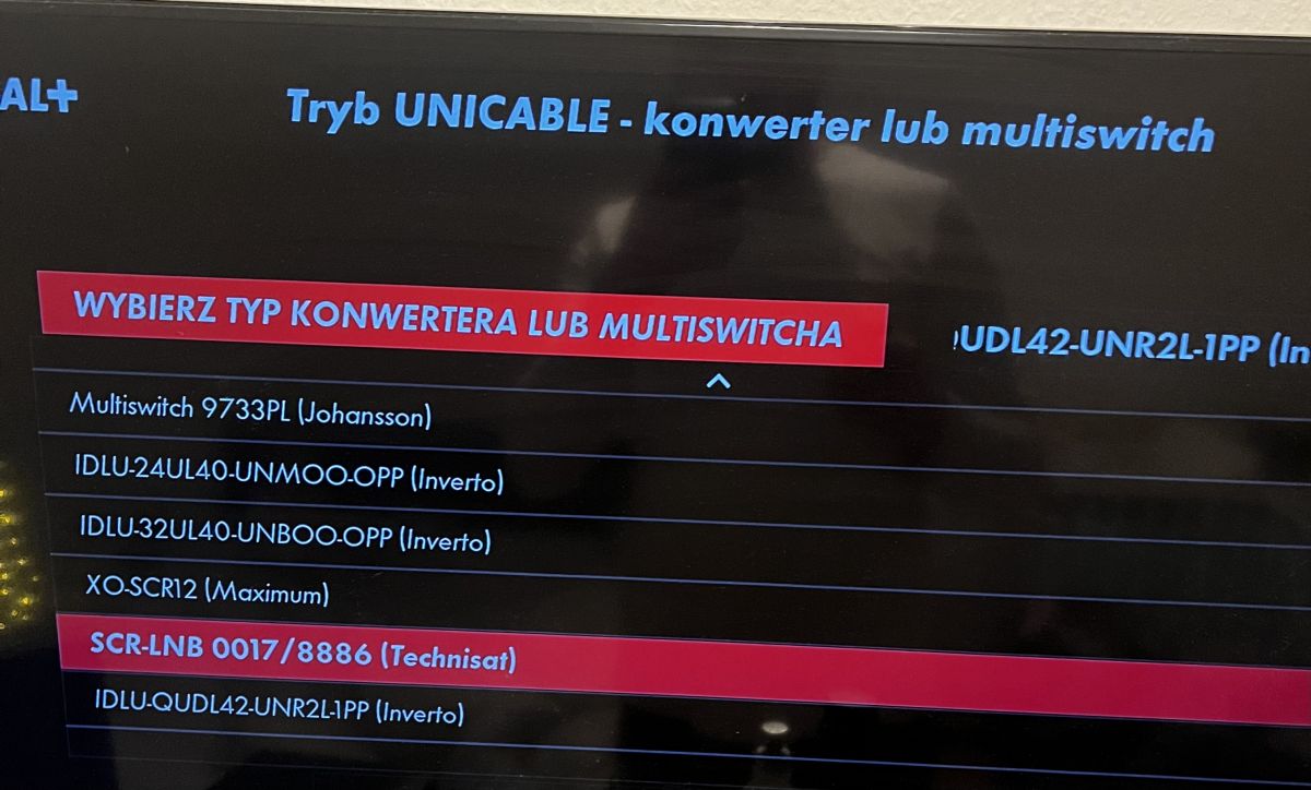

  • #70 21414324
    orodoro
    Poziom 5  
    Posty: 35
    To są te wszystkie pod spodem co jest do wyboru
  • #71 21414330
    nazaspie
    Posty: 218
    Pomógł: 26
    Ocena: 37
    Ja nie mam takiego dekodera i nie powiem ci jak klikać,
    ale jesteś we właściwym miejscu lub cofnij się o krok.
    A jak nie poradzisz to zrób powrót do fabrycznych i może samo się ustawi na Universal LNB
    Musisz wyjść z UniCable

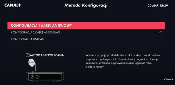

    Zadzwoń do C+ i konsultant poprowadzi cię krok po kroku przez menu do ekranu z wyborem typu konwertera.
    Ja nie potrafię bo nie znam z pamięci menu dekodera.
    Powrotu do fabrycznych też nie masz?
    https://www.youtube.com/watch?v=5avLrBK5cho
    2min. 30 sek na filmiku
    Ekran konfiguracji dekodera CANAL+ z wyborem metody połączenia anteny.

    orodoro napisał:
    Standardowo mam kliknięte jeden kabel antenowy i tam nie mam żadnej możliwości wyboru konwertera
    Tak ma być. I tak chyba miałeś skonfigurowane na początku tematu. :?: To jest konfiguracja dla konwertera uniwerslanego, który posiadasz. Podobnie zresztą jest w trybie konfiguracji "Dwa kable" (wówczas podłączasz dwa przewody od konwertera do wejść SAT1 i SAT2).

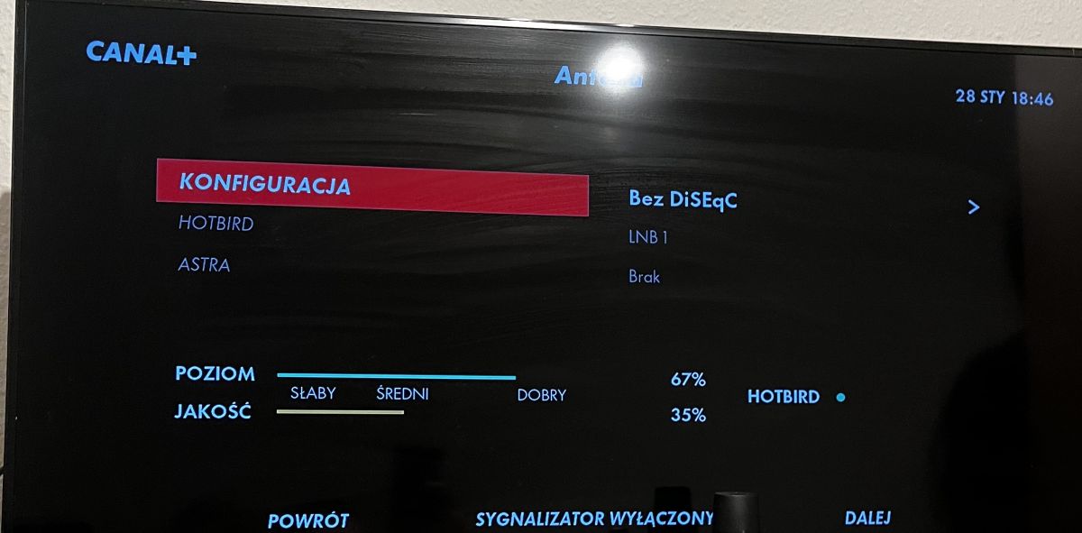

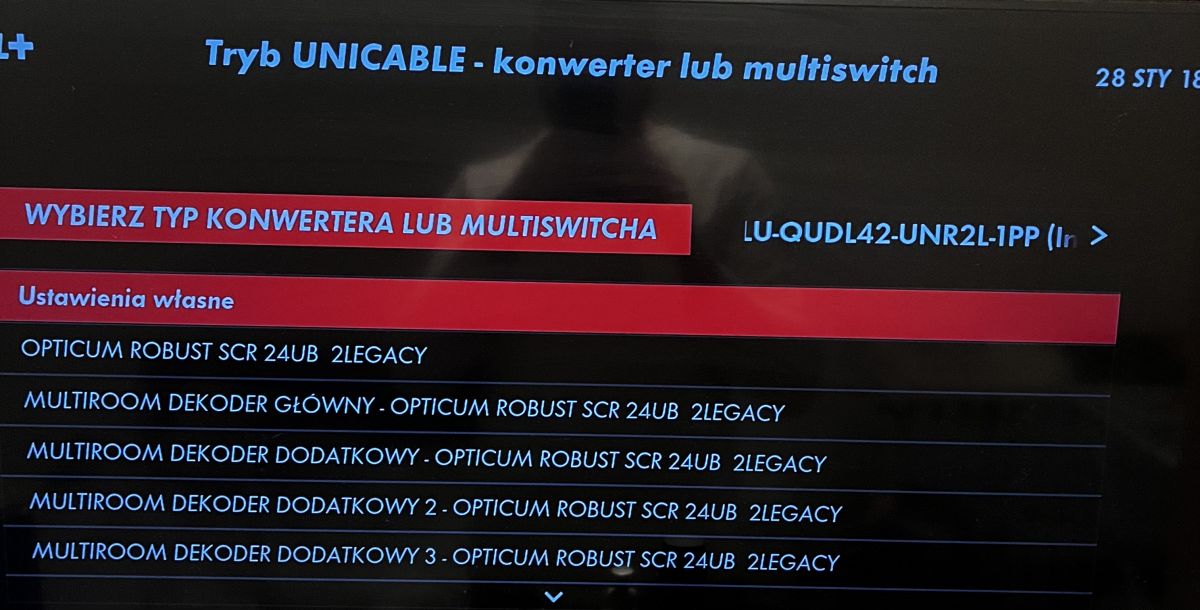

  • #89 21416834
    bajer1
    Poziom 32  
    Posty: 1753
    Pomógł: 176
    Ocena: 324

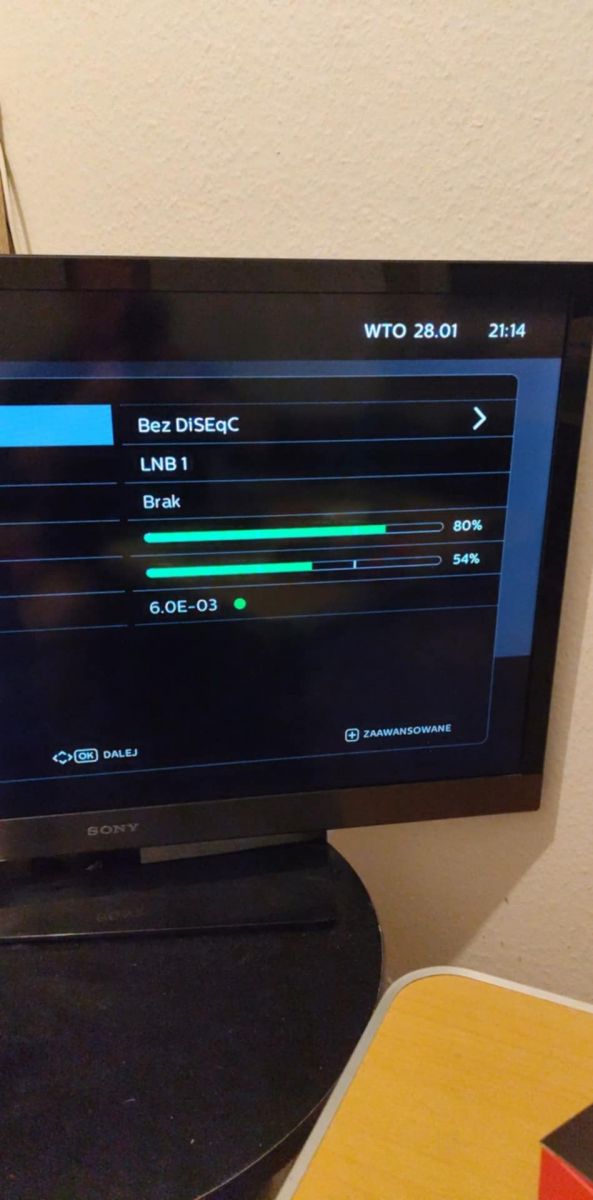

    Nie można podłączać 2 tunerów ani 2 wejść tunera do jednego kabla (jedno wejście w konwerterze) !!!!
    Można to zrobić tylko, jak ma się konwerter Unicable i wtedy stosuje się specjalne rozgałęźniki.
    I jeżeli dobrze zrozumiałem, jak u kolegi podpięty jest dekoder, to twój się resetuje ???
    A w tym mieszkaniu nie ma czasem instalacji elektrycznej 3-fazowej? Jaki licznik?
    Tak, masz ustawiony typ konwertera? Zobacz, jaki słaby sygnał i działa.

    Mam dokładnie ustawione tak, jak Ty na zdjęciu. Dobrze rozumiesz, jak podłączę u kolegi antenę do dekodera, to zaczyna się resetowanie bez końca. Wystarczy, że odepnę antenę u niego i u mnie wszystko działa. Jaka instalacja, to Ci nie odpowiem, nie wiem, jak to sprawdzić, a licznik pewnie jest gdzieś w piwnicy, bo to wynajmowane mieszkanie od współdzielą.
    A co do sygnału, dziś ustawiałem antenę lepiej i sugerowałem się kolegi dekoderem z pokazaniem sygnału, bo ma bliżej i widzę go z balkonu, więc widziałem, co robię. Jest sytuacja, że u niego ustawiłem, jak się nie mylę, 75% poziom i 80% jakoś. Włączam u siebie dekoder i pokazuje po 60% i 40 coś %. Czemu tak jest, że dwa dekodery pokazują inne wartości z jednej anteny?
