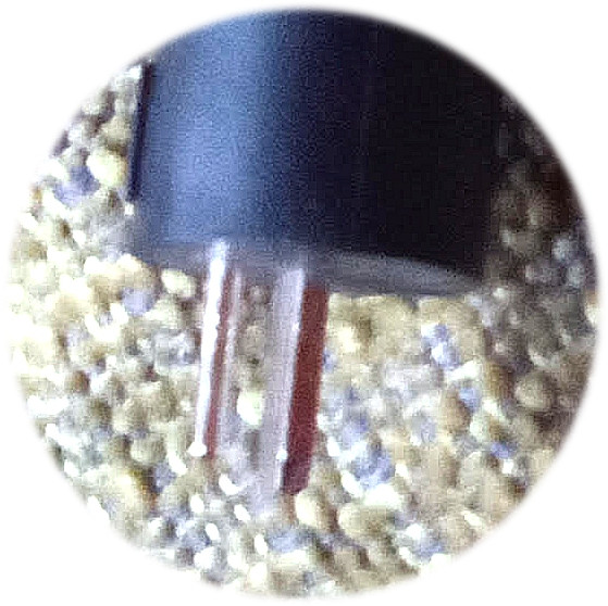

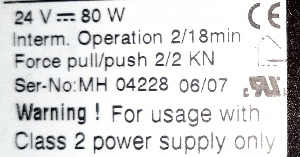

Gdzie kupić zasilacz 24 V, 80 W do fotela elektrycznego z określoną wtyczką?
panmarucha 04 Lut 2025 15:47 477 9
✨ Użytkownik poszukuje zasilacza 24 V, 80 W do fotela elektrycznego z określoną wtyczką. W odpowiedziach zasugerowano, że zasilacze do LED mogą nie być odpowiednie, ponieważ są to zasilacze prądowe, a potrzebny jest zasilacz napięciowy. Wtyczka, która wygląda na stary typ DIN2, może nie wytrzymać długotrwałego obciążenia. Użytkownik rozważa podłączenie fotela do prostownika 24 V, co może być ryzykowne, jeśli w fotelu znajduje się elektronika, ponieważ prostownik generuje prąd pulsujący.
