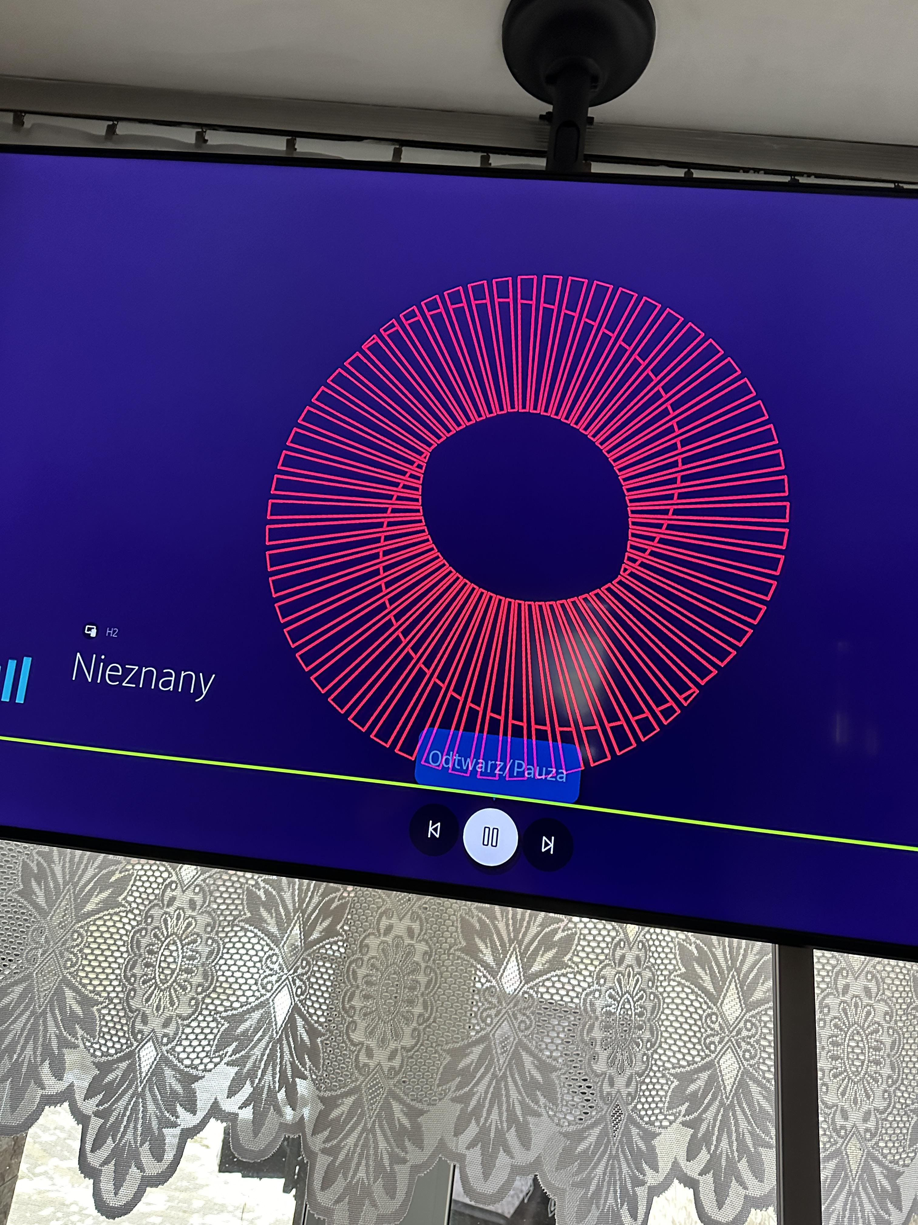

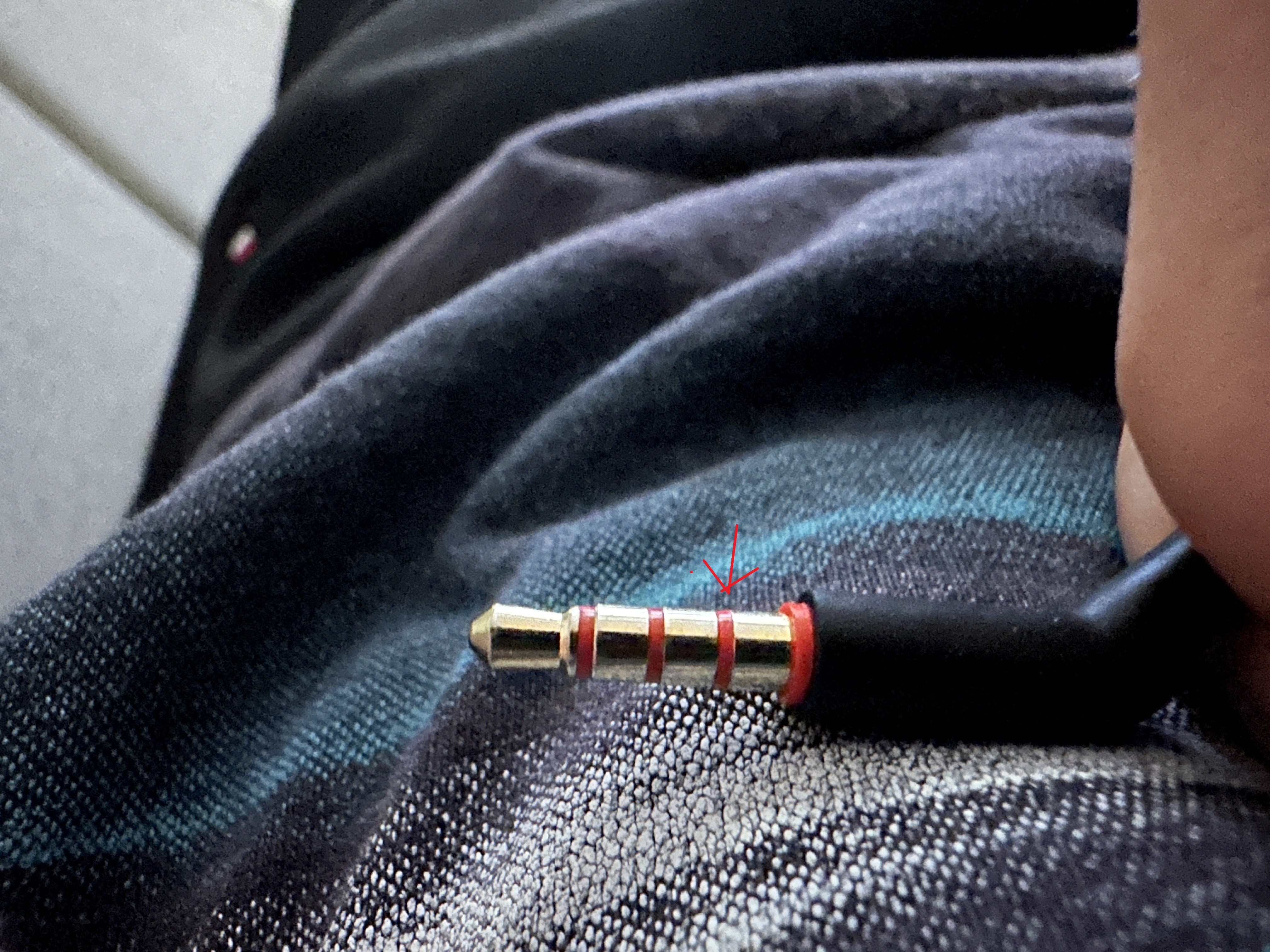

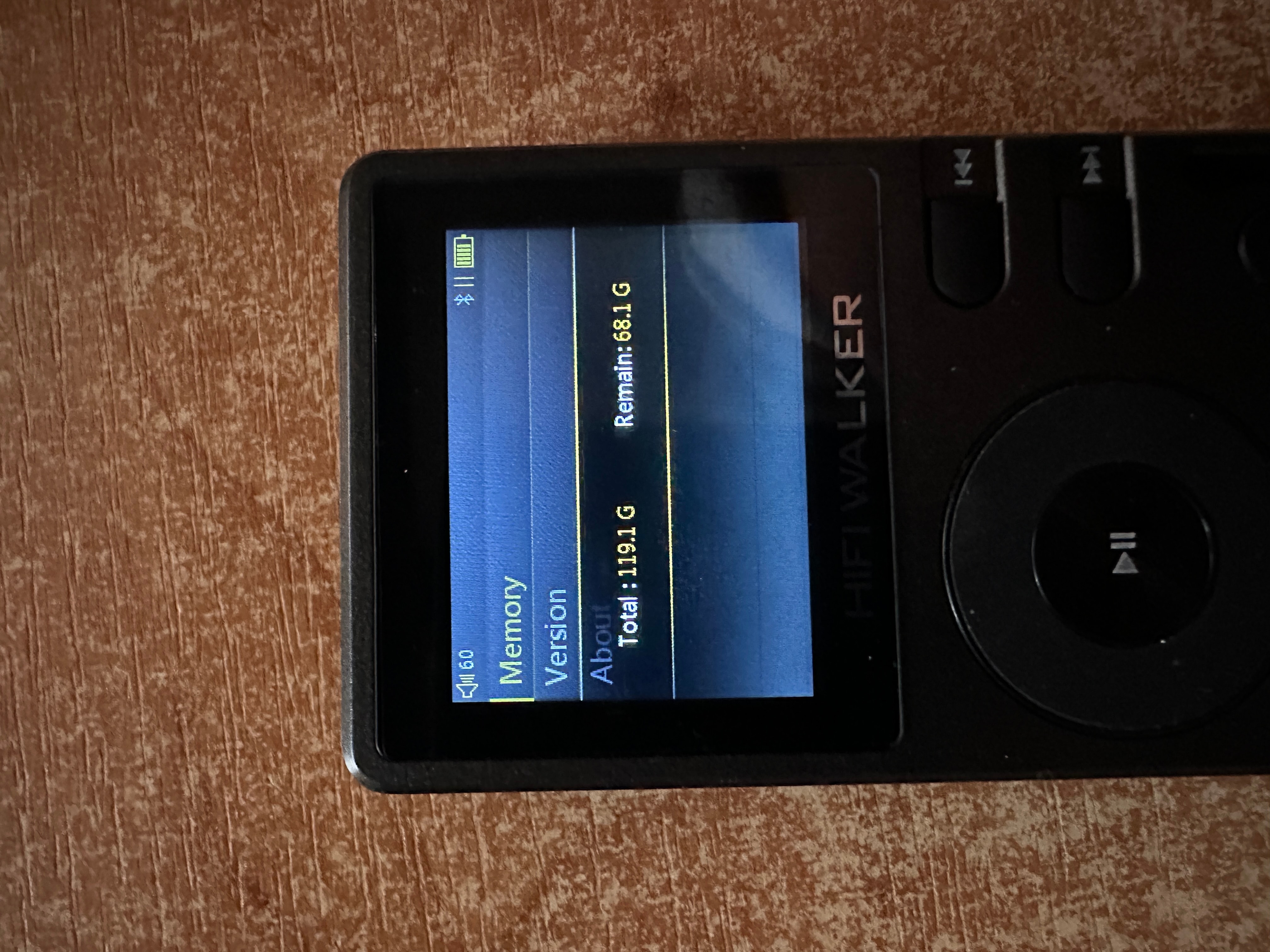

✨ Problem dotyczy braku dźwięku z odtwarzacza MP3 HIFI WALKER H2 po połączeniu z telewizorem SAMSUNG QE55Q70A. Telewizor prawdopodobnie nie działa jako głośnik Bluetooth, co uniemożliwia przesyłanie dźwięku bezprzewodowo. Próby podłączenia odtwarzacza do wzmacniacza Yamaha R-N301 za pomocą kabla optycznego oraz analogowego wykazały, że dźwięk jest odtwarzany tylko w jednym kanale (prawa kolumna). Testy ze słuchawkami JBL wskazały na problem z wtykiem jack 3,5 mm, który może mieć cztery styki (TRRS) zamiast standardowych trzech (TRS), co powoduje nieprawidłowe działanie stereo. Sugerowano użycie zwykłych słuchawek z wtykiem trzypolowym jack. Dodatkowo odtwarzacz WALKER H2 resetuje się podczas ładowania, co może być związane z używaną kartą pamięci exFAT32 lub zasilaniem z niektórych powerbanków (np. Baseus Amblight 30000mAh). Wskazano na konieczność pobrania instrukcji obsługi telewizora ze strony producenta w celu weryfikacji kompatybilności i ustawień.
