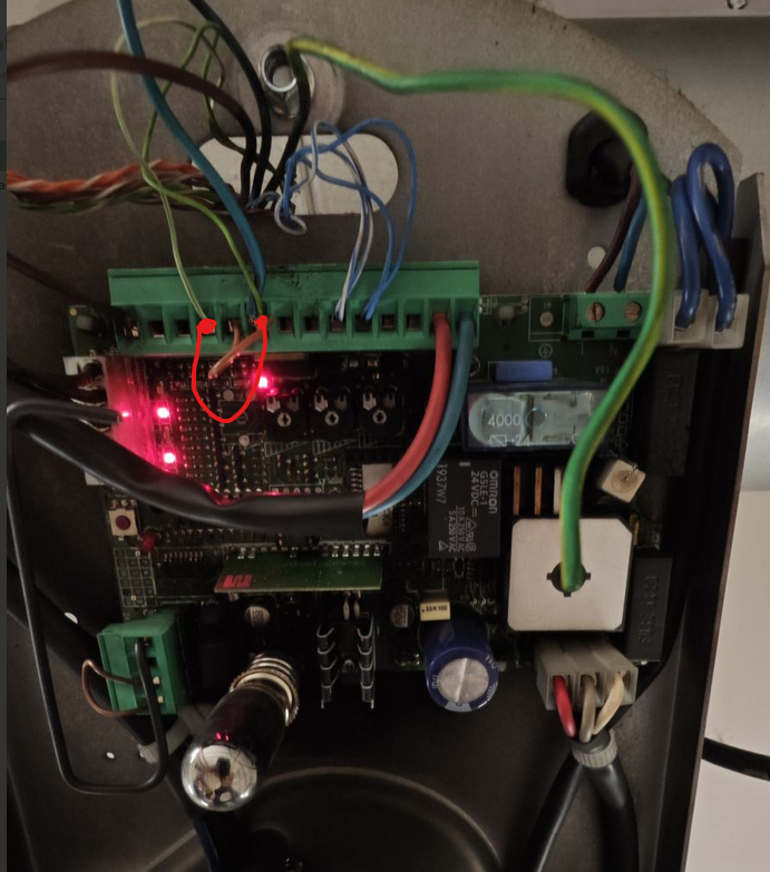

[Rozwiązano] Jak skonfigurować napęd Beninca kEN4-RI do pracy bez fotokomórek?

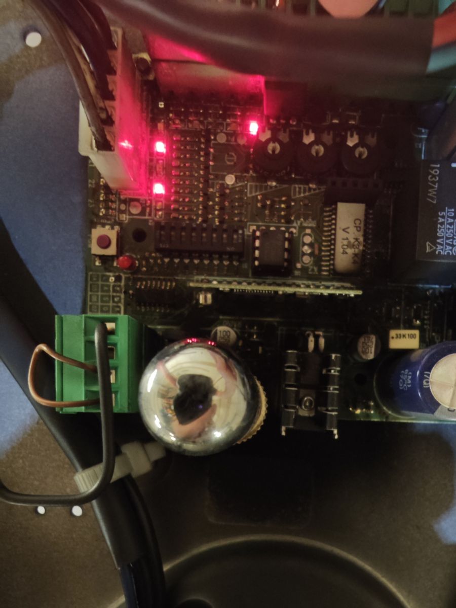

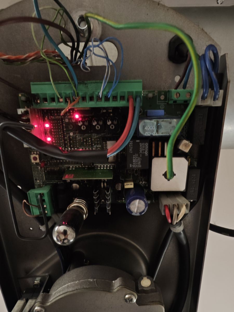

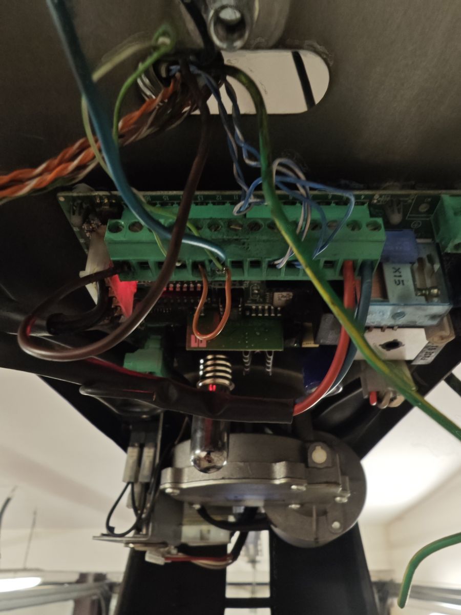

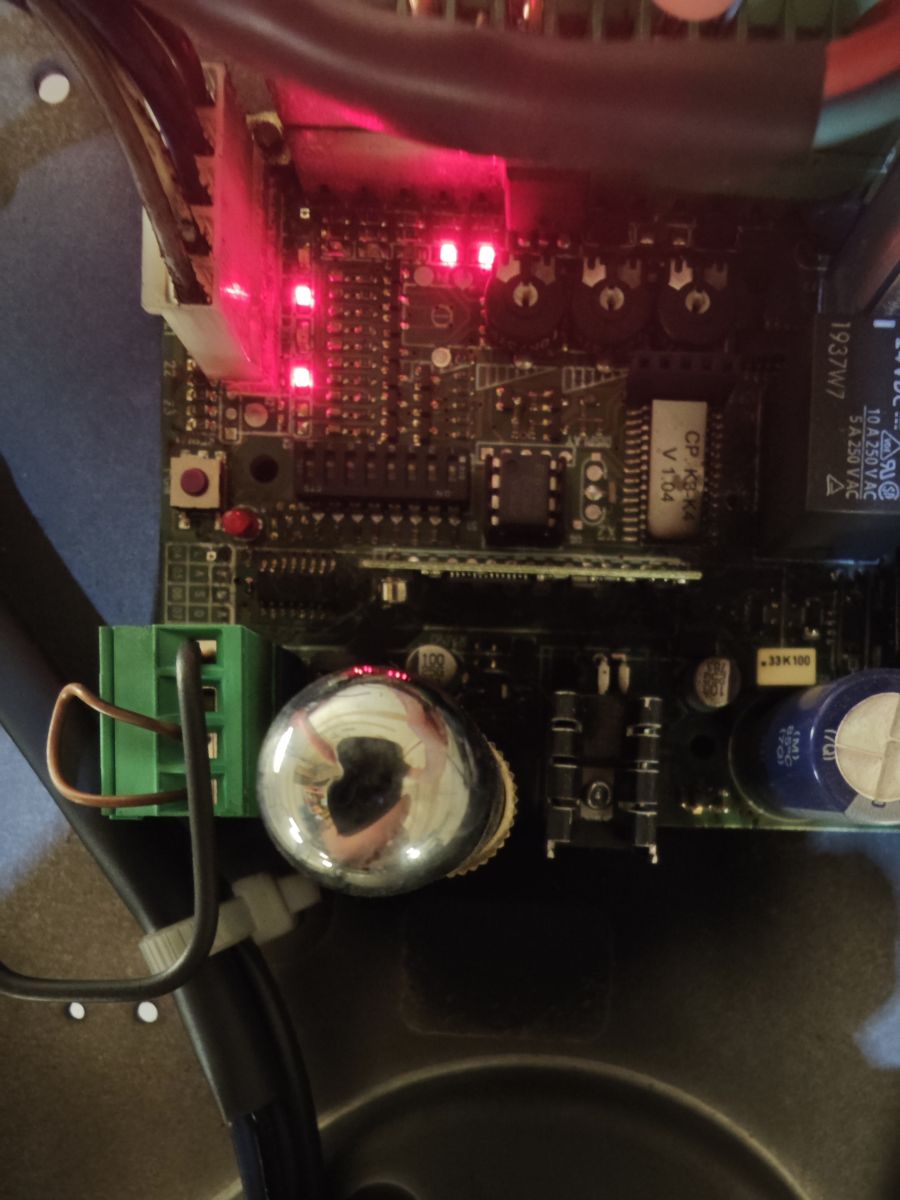

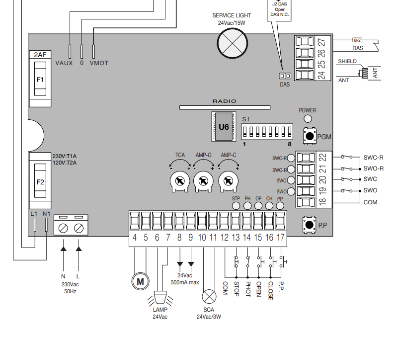

arektulec 19 Lut 2025 21:25 450 15
✨ Użytkownik pyta, jak skonfigurować napęd Beninca kEN4-RI do pracy bez fotokomórek z powodu uszkodzonego okablowania. Odpowiedzi sugerują założenie mostka między złączami COM i PHOT, co pozwala na wyłączenie fotokomórek. Użytkownik potwierdza, że po zainstalowaniu mostka brama nie reaguje, a diody świecą się nieprawidłowo. Po wymianie bezpiecznika i zmostkowaniu, problem został rozwiązany, a brama zaczęła działać poprawnie.
