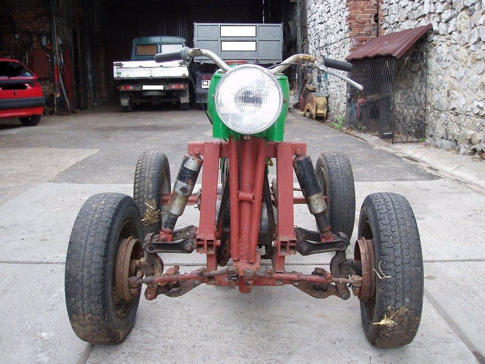

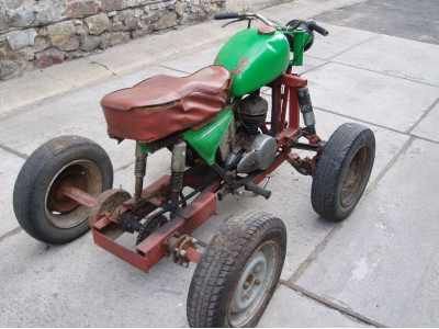

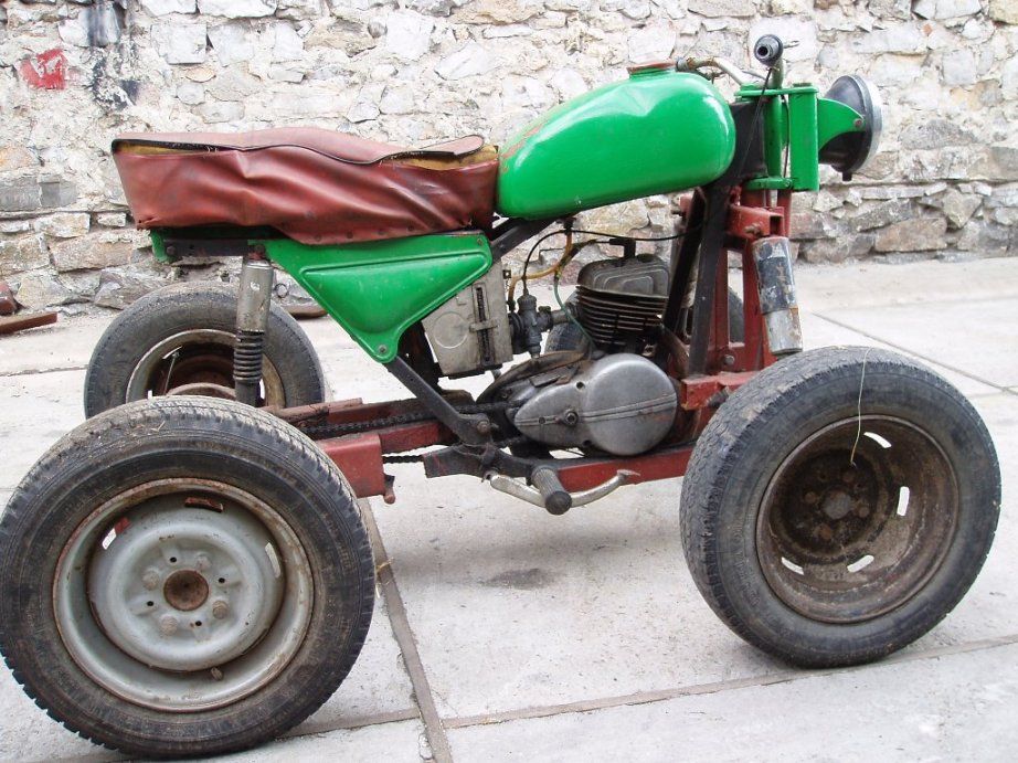

    Jak wsadzisz cały przód z Audi 80 wraz z kolumnami do lekkiego buggy z silnikiem nad tylną osią to przód będzie za bardzo odciążony - zawieszenie będzie rozprostowane, nie będzie za bardzo tłumiło. Poza tym przód będzie moim zdaniem za szeroki jak na tego typu pojazd. Od łupo już lepiej, ale pod warunkiem że to od benzyniaka a nie od diesla (no chyba, że kupujesz osobno nowe sprężyny ale wątpię)
    W obrębie tego co piszesz to chyba powinieneś najpierw pooglądać gdzieś w necie podobne konstrukcje, kupić już coś zrobione przez kogoś i modyfikować pod siebie albo po prostu ustawić to co masz na kołkach i zacząć składać to do kupy na bieżąco dokładając czy dorabiając potrzebne elementy.
    Generalnie jeśli chciałbyś typowe buggy to możesz zapomnieć o wykorzystywaniu gotowych elementów typu cały przód auta - ani to nie będzie miało skoku zawieszenia ani pewnie odpowiedniej wytrzymałości w terenie. Złożyć złożysz i na pewno będziesz zadowolony, że sam coś "ulepiłeś" (tym bardziej frajdy pewnie też nie zabraknie) :)
    Miałem kiedyś coś podobnego, ale zrobione tak po prostu na żywca z auta z przednim napędem - wycięte wszystko zbędne, reszta obspawana rurami, zbiornik paliwa wyjęty spod auta, z tyłu duże koła (żeby belka nie haczyła) a z przodu podkłądki kilka cm pod kolumny i opony "jodełki". Buggy to nie było, ale było zrobione przy małym nakładzie pracy i czasu, było pewne, stabilne, boki robiło się ręcznym a dzięki dobremu rozkładowi masy można było "bezpiecznie" latać 100+ po zabłoconych polnych drogach. Chłodnica lekko w górę, obspawana profilami więc grube krzaki można było walić z rozpędu, reflektory za siatką nad szybą (szyba i wycieraczki zostały - mega wypas z reguły niedostępny w tego typu wynalazkach)... Podjeżdżaliśmy normalnie pod strome wały a póki nie przykleiło się całą podłogą do błota to przejeżdżało przez wszystko. Może zacznij od czegoś podobnego a jak już będziesz ujeżdżał to pomału składaj coś lepszego?
    Na szybko znalazłem podobne do proponowanej przez ciebie konstrukcje (może coś po zdjęciach podpatrzysz), ale mnóstwo tego jest (szukaj pod hasłami buggy, szajowóz, dzik itp):
    https://www.olx.pl/d/oferta/ssv-buggy-ramokla...RvRE.html?isPreviewActive=0&sliderIndex=1
    https://www.olx.pl/d/oferta/buggy-opel-astra-...mOqg.html?isPreviewActive=0&sliderIndex=4

    Takie coś jak na linkach to bardzo podobne do tego, co bym chciał osiągnąć, chociaż ja chcę po prostu mieć coś, żeby grzać po polach ile wlezie, ale żeby to było możliwe podpięcie przyczepki na hak i żeby coś pomagał taki pojazd, jak będzie trzeba.
    Generalnie z tym przodem gotowym to jest za dużo kombinacji, widzę, a efekt taki sobie, więc lepiej będzie samemu to wykonać, najważniejsze żeby wyszło symetrycznie, ale to jakoś poradzę. Tylko zwrotnice i tak musiałbym kupić odpowiednie z piastą, ogólnie wymagające wyzwanie, ale i tak to zrobię tak, żeby jeździło. A tę przednią oś Seicento przetestuję pod kątem tego, czy sobie poradzi jako tylna napędowa, jak nie to musi się dać coś zrobić, żeby skrzynia od przedniego napędu napędzała tył.

    Piotrek1313, jeśli zastosuję na przykład coś takiego jak na linku, powinno być okej? Wahacze dorobić i kupić sprężyny bardziej dedykowane do moich potrzeb.
    Zastanawia mnie tylko ciągle kwestia tego, jak prawidłowo przenieść ten napęd. Sporo pomysłów, które miałem, okazały się niewypałem, na szczęście zanim zacząłem coś robić, co oszczędziło prawdopodobnie masę czasu i pieniędzy.

    Skręcanie w tym quadzie całkiem nieźle rozwiązane, ja jednak chciałbym okrągłą kierownicę. Z czego były zwrotnice w nim? Jeśli chodzi o E36, to fajny gruzik, ale chciałbym sobie samemu wykonać jakieś wozidło, najlepiej tanio (tym bardziej jeśli ma nie być idealny), ale potrzebne części mogę kupić bez problemu, opony jodełki tak samo.
    Spróbuję mimo wszystko zrobić tylny napęd, ale jeśli się nie da, to zrobię z tego przodu po prostu przód, a tył zrobię sam, bo to już nie będzie problem. Będę miał wtedy Seicento z customowym tyłem.
