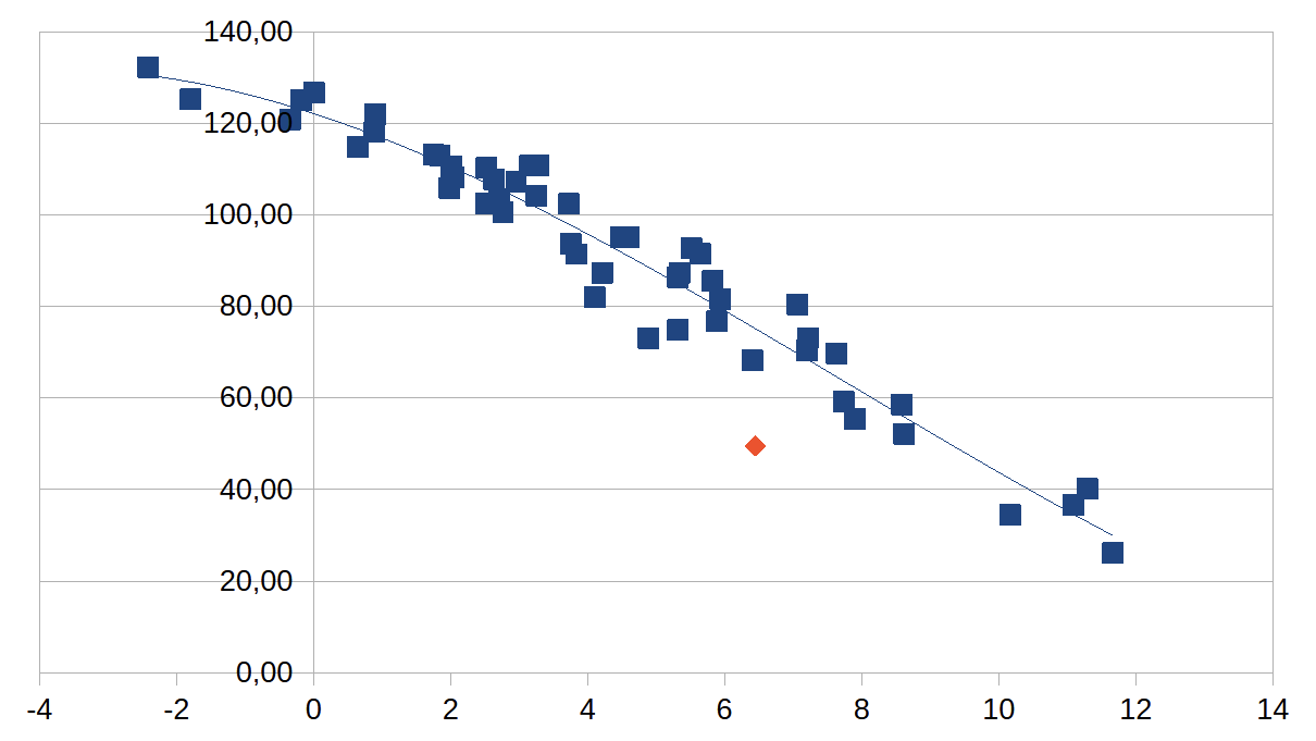

    Zainstalowałem ponad 70 termostatów i obserwuję temperatury, czasami spadają w ciągu nocy o 2 stopnie, czasem o 4 stopnie. W starej części budynku były grzejniki bez zaworów termostatycznych albo bez zaworów w ogóle (!!!) - tam zamontowałem siłowniki na Zigbee do odcinania całego pionu na noc i na weekend (to połowiczne rozwiązanie, bo w dzień i tak hajcują na maksa - ale przeróbki instalacji zrobimy latem).
    No i obserwuję rachunki. Za marzec miałem zużycie 51 GJ przy średniej temperaturze zewnętrznej 6,8°C. W historii zużycia znalazłem miesiące o podobnej temperaturze - 7,1°C i 78 GJ, 6,8°C i 68 GJ, 6,2°C i 82 GJ. Więc to by wskazywało na oszczędność 25-35%. Robiłem wykres zależności temperatura zewnętrzna/zużycie z ostatnich 5 lat (bez skrajnych miesięcy sezonu grzewczego) i ułożył się mniej więcej w jedną linię, a marzec 2025 mocno odstaje - linia regresji jest w okolicach 80 GJ. Aczkolwiek są jeszcze dwa nieco odstające punkty (nie tak bardzo, tak połowę tego), więc wnioskowanie na postawie jednego miesiąca to trochę za mało. No ale sezon grzewczy się praktycznie skończył, więc pozostaje czekać do jesieni.
    Z drugiej strony - moje modyfikacje zacząłem na początku marca i większość zrobiłem do połowy miesiąca, a kilka jeszcze zostało na drugą połowę miesiąca. Czyli nie cały miesiąc był oszczędny na maksa, więc ostatecznie wynik powinien być jeszcze lepszy.

    Ja już lepiej zamknę temat, bo będziecie tu o marynarkach gadać :) Mój wniosek: w budynku ogrzewanym ciepłem miejskim (rozliczanym za faktyczne zużycie) oszczędność jest zawsze. Inna sprawa, czy przekracza koszt inwestycji w automatykę - ja wydałem ok. 5 tys., a robociznę dałem gratis (powiedzmy że drugie 5 tys. powinienem policzyć). Zakładając te minimum 20% oszczędności przy dotychczasowych wydatkach 47 tys. na sezon grzewczy mamy minimum 9 tys. oszczędności po jednym sezonie. A raczej z 12-15 tys. No i zamówioną moc maksymalną będzie można pewnie obniżyć (chociaż to nie takie pewne - nagłe dogrzewanie rano może spowodować większy "pik").
    Jeszcze na koniec wrzucę wykres zależności średnia miesięczna temperatura powietrza (znormalizowana do miesięcy 30-dniowych) / zużycie w GJ za ostatnie 7 lat. Czerwony punkt to marzec 2025. Może w przyszłym roku zrobię aktualizację, jak nie zapomnę :)
    Wykres rozrzutu pokazujący zależność między średnią miesięczną temperaturą powietrza a zużyciem energii cieplnej w GJ, z jednym czerwonym punktem wyróżniającym marzec 2025.
