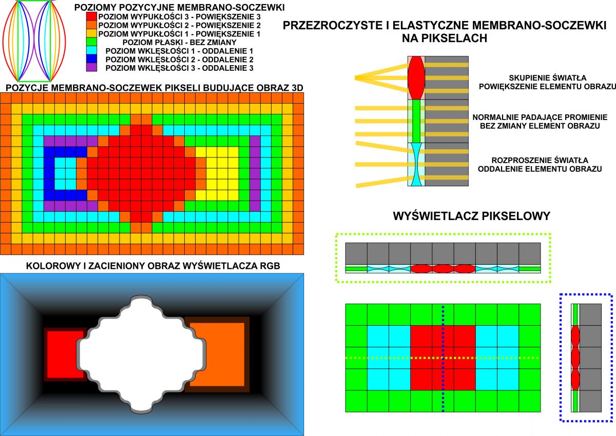

    Zilustruję, o co mi chodzi, to może wtedy sporo osób zrozumie, że kinematografię 3D (być może) można kręcić wyłącznie z jednego ujęcia, prócz kamer wykorzystując przy tym techniki AI oraz urządzenia typu radary, lidary, sonary, czujniki rozlokowane na ciele/stroje z czujnikami. Chodzi o to, by prócz nagranego obrazu stworzyć dokładne pomiary każdej sceny (długość, szerokość, głębokość), rejestrując za pomocą tychże urządzeń pomiarowych dynamicznie zmieniającą się wraz z obrazem wirtualną siatkę przestrzenną 3D zarówno całego otoczenia, jak wszystkich obiektów zlokalizowanych w nim, a następnie taki kod pomiarowy zawrzeć w ścieżce filmowej, by dalej chip wyświetlacza, dekodując obraz, jednocześnie dostosowywał dynamicznie zmieniającą się formę membrano-soczewki każdego piksela do bieżącej sceny filmu, tym samym tak jakby odtwarzając całe trójwymiarowe otoczenie z planu, zatem mam tu na myśli tylko jedną kręconą perspektywę dla danej sceny, a tym samym jeden obraz na wyświetlaczu. Oczywiście algorytmy chipa powinny same w sposób dostateczny poradzić sobie z konwersją obrazu z 2D na 3D, choć wiadomo, że nigdy nie będzie to taki sam efekt jak w przypadku natywnie nagranego wideo - animacja czy gaming to trochę inna już bajka niż realny film.
    W każdym bądź razie dzięki za zainteresowanie się tematem, oczywiście ilustracja jest w sporym uproszczeniu dla zobrazowania całej sytuacji.
    Schemat ilustrujący dynamicznie zmienne membrano-soczewki na pikselach.
    Mniejsza w kwestii nagrywania kinematografii 3D, bardziej mniej interesuje, czy sama forma wyświetlacza natywnego 3D bez okularów, przedstawiona przeze mnie, polegająca na manipulowaniu promieniami świetlnymi poprzez dynamicznie zmienne formy membrano-soczewek na poziomie pikseli, ma jakikolwiek sens?

    Po pierwsze to wszystko już istnieje i nie potrzeba radarów, lidarów, sonarów i czujników na ciele.
    AI potrafi przekształcić każdy ruchomy film w 2-wymiarowy w 3-wymiarowy.
    Ba.... nawet telewizory 3D sprzed 15-20 lat miały takie opcje, że przetwarzały obraz 2D na obraz 3D.
    Mam nawet takie 2 telewizory, które to potrafią. Oczywiście efekt nie jest powalający, ale jest i był już wtedy.
    To co Ty proponujesz to bardzo skomplikowany sposób, wymagający rejestrowania i przesyłania ogromnej ilości danych.
    Membrano-soczewki po prostu nie będą działać, bo człowiek nie będzie tego widział. Dlaczego nie będzie widział? To już Ci wytłumaczyłem wcześniej. Dla oka ludzkiego taka mikroskopijna i oddalona soczewka nie jest w stanie zmienić głębi obrazu.
    To tak nie działa w mikroskali. Działa tylko w skali makro, kiedy duża soczewka znajduje się tuż przed okiem.
    Wszystkie systemu 3D bezokularowe działają na tej samej zasadzie: tworzenie dwóch obrazów, oddzielnie dla oka lewego i prawego i widzeniu jednym okiem jednego obrazu i drugim okiem drugiego obrazu.
    Ale jest jeszcze holografia, ale ta działa na całkiem innej zasadzie, bo tutaj chodzi o rejestrację interferencji światła spójnego ze światłem odbitym od obiektów. Po oświetleniu takiego zarejestrowanego obrazu na szkle czy kliszy światłem spójnym, możemy zobaczyć pierwotny obraz w 3 wymiarach. Co ciekawsze gdybyśmy potrzaskali taką szybę holograficzną to w kazdym z tych kawałków moglibyśmy zobaczyć pierwotny obraz.
    Ale to inna bajka.

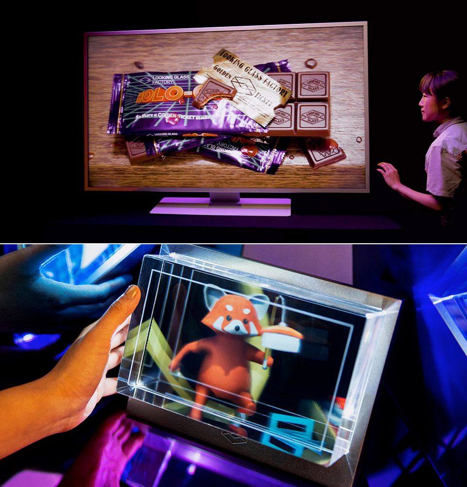

    Właśnie w kwestii holografii.
    Na rynku istnieją spółki pokroju Looking Glass Factory proponujące takowe wyświetlacze, działające na zasadzie opatentowanej technologii pola świetlnego wyświetlającego do 100 perspektyw jednocześnie. Rozumiem, że zasada działania wyświetlacza holograficznego start-upa LGF jest mniej więcej podobna do (*) poniższej ciekawostki, jaką można zastosować już teraz na każdym smartfonie na zasadzie "zrób to sam i ściągnij odpowiednią aplikację", lecz na znacznie bardziej profesjonalnym i zaawansowanych technologicznie poziomie, gdzie wewnątrz tego pola świetlnego przemieszcza się/przecina się miliony takich wiązek, kreujących do 100 perspektyw jednocześnie dla danego obrazu. Oczywiście tutaj obrazu nie można obejść dookoła, lecz wyłącznie oglądać od jednej strony wyświetlacza jak w telewizorze.
    Dwa zdjęcia pokazujące technologię holograficzną. Pierwsze to duży monitor z holograficznym obrazem opakowań i biletów. Drugie to ręce trzymające mniejszy holograficzny wyświetlacz przedstawiający postać lisa.
    Poniżej linki do strony spółki i opisu technologii:
    https://lookingglassfactory.com/
    https://blog.lookingglassfactory.com/unlockin...imension-how-looking-glass-brings-3d-to-life/
    Co sądzisz o przyszłości tego konkretnego rozwiązania?
    (*) Model holograficzny wyświetlany na smartfonie.

    Chyba nie ma co komplikować prostych i opanowanych problemów technicznych.
    Żadna symulacja nie zastąpi fizycznego zdjęcia kadru wykonanego z 2 perspektyw. Nawet najlepszy algorytm będzie popełniał błędy, już pomijając sensowność takiego rozwiązania i relatywnie gigantyczne KOSZTY jego realizacji. Po co symulować coś, co jest dostępne w oryginale za darmo???
    Następnie do oglądania obrazu 3D potrzebne są kontrolowane warunki odbioru, w przeciwnym razie obraz 3D jest akceptowalny w zakresie znacznie mniejszym niż odbiorca by oczekiwał. Trzeba pamiętać, że sztuczny obraz 3D jest podawany na wejście złożonego przetwornika neurologicznego, który widzenie 3D de facto sam KREUJE.
    To właśnie było powodem nieprzyjęcia się TV 3D na rynku. Ludzie (kategoria "ludź") oczekiwali więcej niż mogli dostać od technologii, która sama w sobie była super.
    Dopóki nie pojawią się niedrogie I WYGODNE opcje rysowania obrazu bezpośrednio na siatkówce jednego i drugiego oka, żeby kibic-piwożłop na kanapie nic nie musiał zakładać na swe płaskie czoło, obrazowanie 3D pozostanie w sferze zainteresowania pasjonatów, zawodowców i graczy. A to za mały rynek.

    Jakby nie patrzeć, LGF już sprzedaje takie wyświetlacze holograficzne 3D z polem świetlnym. Na ich stronce można zakupić odpowiedni produkt. Koszt tej najtańszej ramki na zdjęcia to 299$, a 16-calowy ekran w rozdzielczości 4K za 4000$, zaś opcje 32 i 65-calowe w rozdzielczości 8K na zamówienie.
    https://lookingglassfactory.com/product-overview
    Swoją drogą ciekawe jakby taki wyświetlacz holograficzny LGF poradził sobie już teraz z bieżącą konwersją 2D na 3D dla dynamicznego obrazu (film, animacja, gra). Nie bez powodu zastosowano tu szybkie matryce OLED z szeroką paletą kolorów i rozdzielczość 4K dla zaledwie 16-calowego ekranu, gdyż jeżeli taki obraz ma zostać wyświetlony do 100 perspektyw na 16-calach, to te małe obrazki na wyświetlaczu oled muszą być w miarę ostre, żeby po ich scaleniu w jeden duży obraz wygenerowany w polu świetlnym nie było zbyt dużego spadku w rozdzielczości a tym samym w jak najmniejszym stopniu spadła szczegółowość. Ponadto efekt hologramu 3D widoczny jest tylko w polu promienia 50-60 stopni względem środka ekranu, także jeśli chciałoby się oglądać to w większej ilości osób to relatywnie należy cofać się coraz dalej od wyświetlacza żeby znaleźć się w polu widzenia.
    Inna sprawa że niekonwertowany obraz 2D na takim wyświetlaczu do hologramów np. w celu gdybyśmy chcieli odpalić na nim Windowsa lub najzwyczajniej oglądać telewizję/VOD, wychodzi na to że musi wyświetlać ten sam obraz niepotrzebnie na dwóch poziomach (większa prądożerność?) - pierwszy niewidoczny dla wyświetlacza OLED/LCD-LED, drugi ten który obserwujemy w polu świetlnym i ne wiadomo czy nie traci na tym rozdzielczość (tej kopuły szklanej z przodu ekranu raczej nie można zdemontować aby został sam wyświetlacz OLED/LCD-LED bo to stały element). Wychodzi na to że najlepiej każdą treść 2D na nim konwertować do 3D.
