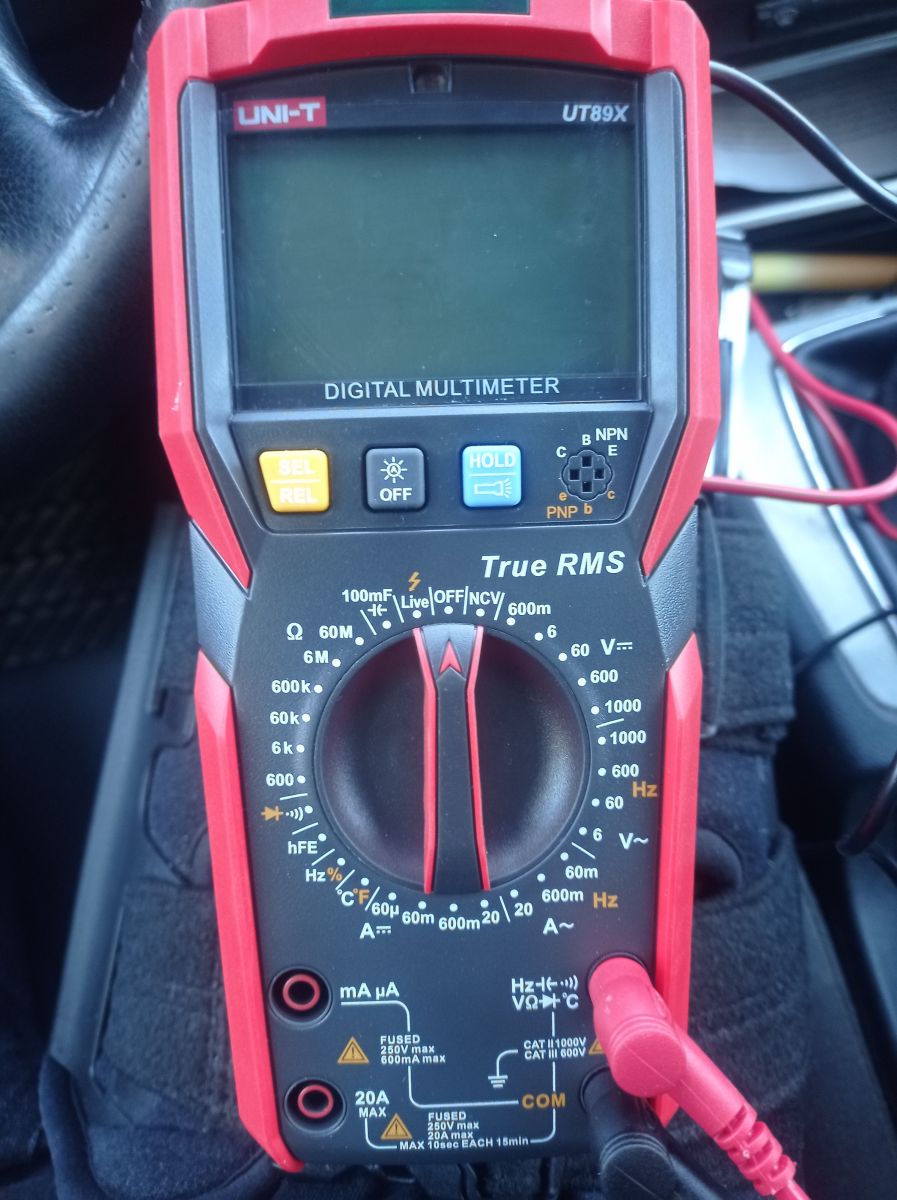

Witam, jak mam ustawić pokrętło żeby zmierzyć napięcie akumulatora samochodowego i ładowanie?

    Cyfrowy multimetr UT89X firmy UNI-T z wyświetlaczem i pokrętłem do ustawiania funkcji pomiarowych.

    Pokrętło w prawo cztery kroki. Bedzie to pomiar napięcia stałego do 60V.
    Do pomiar prądu ładowania musisz przestawić pokrętło na zakres 20A prądu stałego (14 kroków w prawo) i przede wszystkim przełożyć czerwony przewód pomiarowy do gniazda oznaczonego 20A max.
    Obydwu pomiarów nie możesz robić jednocześnie. Musiałbyś mieć drugi miernik. Przy powyższych pomiarach zawsze pamiętaj o przełożeniu czerwonego przewodu pomiarowego.

    Czyli do sprawdzenia akumulatora pokrętło na 60 V prądu stałego i czerwony przewód zostawić tak jak jest na zdjęciu? A do sprawdzenia ładowania aku to ustawić pokrętło na 20 A i czerwony przewód przełożyć na 20 A??

    Prądu ładowania nie zmierzysz.
    Żeby zmierzyć prąd (nie napięcie) trzeba wpiąć miernik w szereg z przewodem prądowym alternatora.
    No i niby jak ma zmierzyć ten prąd ładowania? Jak odłączy klemę do pomiaru przy włączonym silniku, to może uwalić pół auta. Jak podłączy miernik na wyłączonym i spróbuje go uruchomić, to uwali miernik.
    Edit: kolega wyżej mnie ubiegł. Jest na to sposób, ale trzeba trochę zręczności i jest to ryzykowne.

    A przede wszystkim musi wiedzieć, że pomiar prądu dokonujemy wpinając miernik szeregowo w badany obwód.
    Dla tak "wprawnego" elektromechanika wystarczy pomiar napięcia przy zgaszonym, a potem przy uruchomionym silniku. Pierwszy pomiar powinien pokazać 12-12,5 V, a drugi 13,8-14,5 V

    przemo313 napisał:
    Czyli do sprawdzenia akumulatora pokrętło na 60V prądu stałego i czerwony przewód zostawić tak jak jest na zdjęciu? A do sprawdzenia ładowania Aku to ustawić pokrętło na 20A i czerwony przewód przełożyć na 20A??
    Odpowiadam, dokładnie tak. Jak inni już tutaj zauważyli, to pomiar napięcia robisz dokładając przewody pomiarowe do plusa i minusa akumulatora. Gdy jednak będziesz chciał zmierzyć prąd ładowania, to miernik ustawiony na 20A (i przewód przełożony) włączasz szeregowo w obwód ładowania. Mam nadzieję, że rozumiesz co to oznacza. Musisz podczas pomiaru prądu przerwać obwód i zamykasz go miernikiem. Wtedy cały prąd idzie przez przewody pomiarowe. Jak jest duży, to pomiar musi trwać krótko, bo przewody się nagrzeją.
    Tak obrazowo wygląda pomiar prądu (A) i napięcia (V) w danym obwodzie.
    Schemat obwodu elektrycznego z amperomierzem i woltomierzem.
    Jeżeli chcesz to mierzyć w samochodzie, to pomiar napięcia robisz bezpośrednio na klemach akumulatora. Z pomiarem prądu sytuacja jest nieco trudniejsza, bo musiałbyś przerwać obwód. Znacznie proście jest zmierzyć wzrost napięcia po uruchomieniu silnika.

    Ujmijmy to krótko. Tym miernikiem zmierzy tylko napięcie, jakakolwiek próba pomiaru prądu skończy się uszkodzeniem miernika lub elektroniki w aucie.
