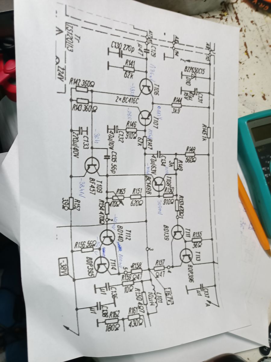

    >>21479889 Zwarcie wystąpiło na skutek moich nieudolnych poprawek ścieżek . 2 ścieżki z tego tranzystora przebiegało obok na płycie i złączył je taki włosek cyny .
    Kartka papieru z odręcznymi notatkami dotyczącymi pomiarów napięcia dla kilku tranzystorów.
    Aktualnie tak to wygląda. Przepraszam za formę . Nie mogę w tej chwili skorzystać z drukarki.

  • #158 21480097
    SlawekKedra
    Posty: 16884
    Pomógł: 1579
    Ocena: 1972
    Sprawdź omomierzem czy T209 nie jest zwarty. Sprawdź kazdą końcówkę z każdą ale bez wylutowywania tego tranzystora

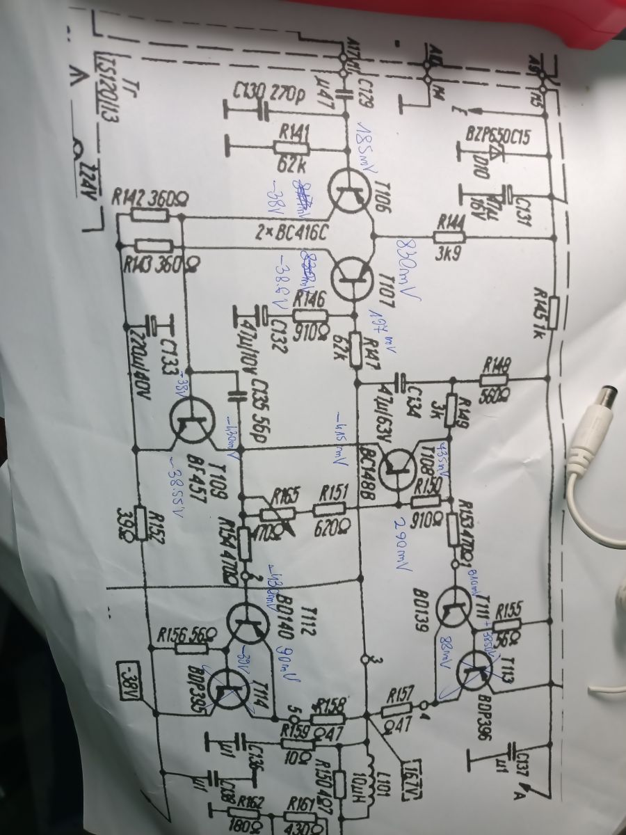

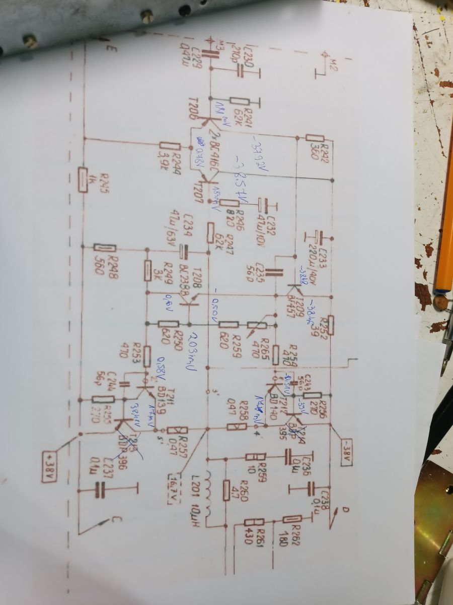

    Z góry dziękuję za cierpliwość co mojego braku staranności i braku profesjonalizmu. Znalazłem kilka usterek , które naprawiłem pewnie nie wszystkie. W rozumieniu usterek ma na myśli nieudolne naprawianie ścieżek. Jest to mój pierwszy wzmacniacz także proszę o wyrozumiałość.
    Obecnie prawie wszystkie elementy są zamontowane oprócz tranzystorów mocy i kondensatorów zamontowanych od spodu. Obecnie przekaźnik się załącza, nic się nie grzeje . Co do pomiarów to przedstawiają się następująco.
    Rysunek techniczny obwodu elektronicznego wzmacniacza.
    Zdjęcie schematu obwodu elektrycznego z odręcznymi notatkami i pomiarami.
    Dodatkowo zauważyłem , że potencjometry r166 i r226 , które są w sąsiedztwie mają różne wartości. Nie ruszałem ich . Znalazłem informację , że służą zabezpieczeniu nadpradowemu. Nie wiem czy mają znaczenie w danej chwili.
  • #161 21481731
    SlawekKedra
    Posty: 16884
    Pomógł: 1579
    Ocena: 1972
    cykor93 napisał:
    I przypominam , że w dalszym ciągu mam zworkę w 212 . Nie wiem może ma to znaczenie.
    Jeśli tranzystory T211 i T212 są wylutowane to ta zwora powinna tam być. Jesli wlutujesz te tranzystory to zworę trzeba usunąć.
    O które kondensatory chodzi?
    Jaki jest zakres napięć na oporniku R255 lub 256 w obu skrajnych położeniach R265?

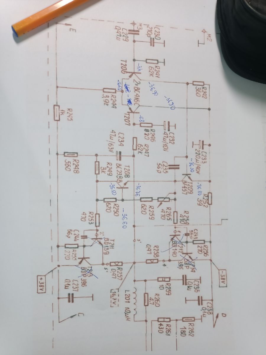

    >>21483076 W porządku . Zdaje się , że udało mi się uporać się z usterkami. Wyczyściłem całą płytę. Dodałem brakujące kondensatory co ustabilizowało jakby pracę wzmacniacza tzn. pomiary się nie chwieją , łatwiej je odczytać. Nic się nie grzeje . Wszystkie elementy są zainstalowane oprócz tranzystorów mocy.
    Pozwoliłem sobie zmierzyć C-E 108 w największym wychyleniu 165 wynosi 1.465 woltów.
    C-E 208 1.440 woltów.
    Co powinienem jeszcze zmierzyć aby się upewnić , że wszystko jest w porządku.
  • #171 21485581
    SlawekKedra
    Posty: 16884
    Pomógł: 1579
    Ocena: 1972
    Trzeba jeszcze zmierzyć zakres napięcia jakie wystąpi na R155 i R156 w obu skrajnych położeniach R165.
    Drugi kanał też należałoby sprawdzić w taki sam sposób. W tym drugim było to już mierzone i wygladało ok ale trzeba to jeszcze raz sprawdzić dla pewności. Oprócz tego trzeba jeszcze sprawdzić jakie są napięcia na wyjściach głośnikowych obu kanałów.

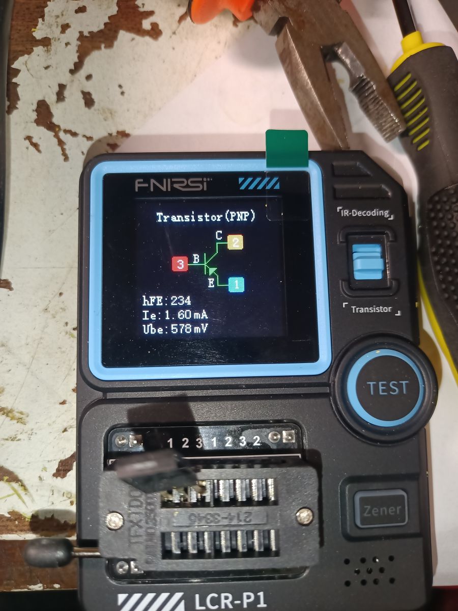

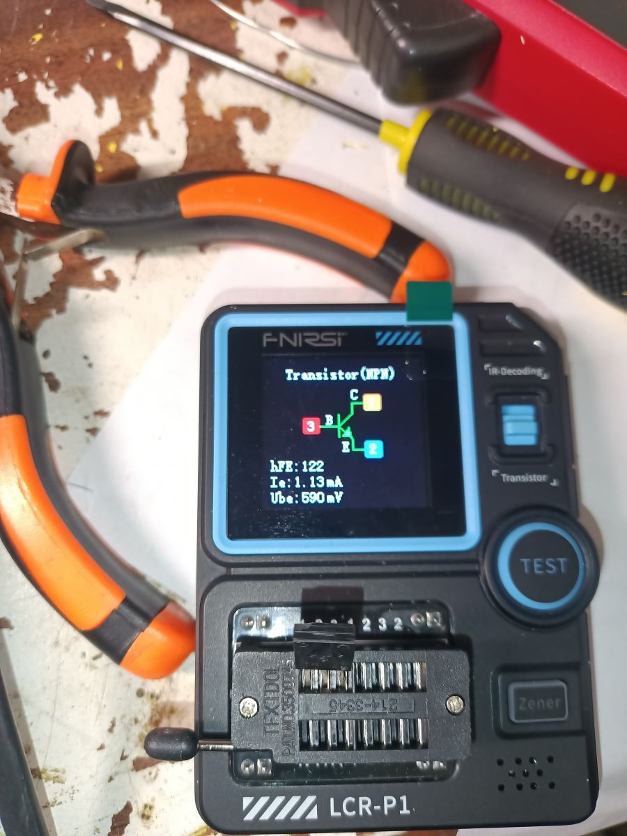

    >>21485752 To mogą być podróbki nie potrafię rozróżnić tego. W jednym i drugim kanale były montowane z jednego rzutu. Postaram się je Wylutowac i zbadać testerem.
    Tester do pomiaru tranzystorów pokazujący pomiar PNP na ekranie. To jest bd140 z t112
    Za moment wylutuje ten drugi.

    Jeśli jest to fizycznie możliwe bez rozpadnięcia się druku na płytce, to może zamień miejscami te tranzystory T111, T112 z T211, T212 i sprawdź ponownie te napięcia na R155, 156, 255, 256 jak poprzednio. To by ostatecznie potwierdziło (lub zaprzeczyło) że jest to problem tranzystorów.
  • #177 21485869
    SlawekKedra
    Posty: 16884
    Pomógł: 1579
    Ocena: 1972
    Tak, spróbuj je wymienić na nowe.

    Ocena: 1972
    Według tego testera obydwa wyglądają dobrze.
