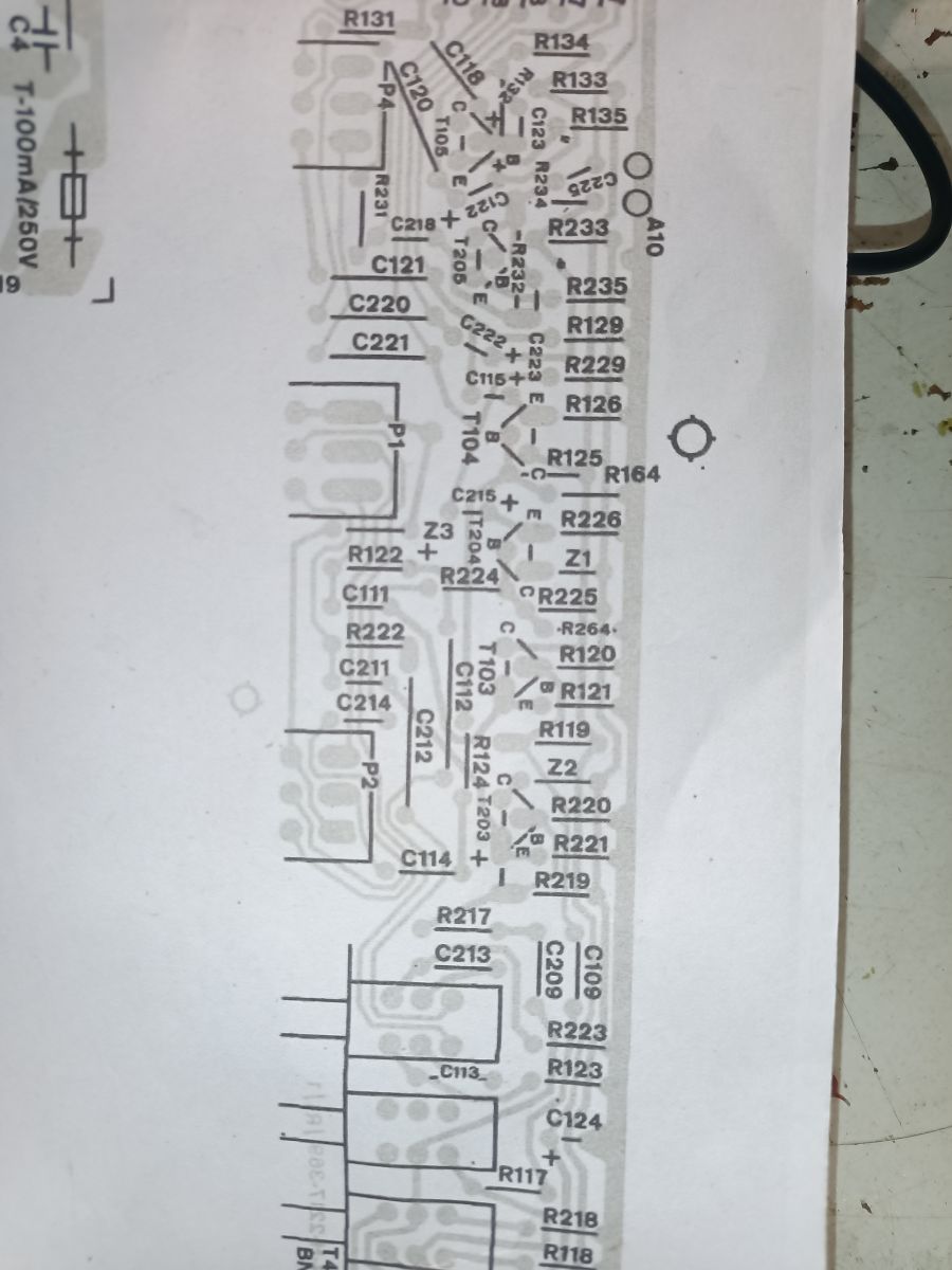

    Mam taki kabel . Pisałem o tym wcześniej i sprawdzałem wyjście phono.
    Zauważyłem też jedną zastanawiającą mnie rzecz . Mianowicie pomiędzy bazą t103 a kondensatorem c109 jest połączenie sztywne i tam pomiędzy punktami mam 0 omów.
    W drugim kanale z c209 a bazą t203 już takiego połączenia nie mam . I patrzyłem również nie występuje taka ścieżka . Wartość zmierzona to 1 k om.
  • #235 21492360

    Podłącz więc żródło tym kablem do wejscia magnetofonowego 2 i sprawdź czy słychać
    To połączenie powinno tam być. Sprawdź czy patrzysz na właściwą nóżkę C209. Jedna z nich, ta która nie jest połączona z R217, powinna być połączona z bazą T203. Jeśli tak nie jest to trzeba to połączenie odtworzyć zgodnie z rysunkiem płytki z instrukcji serwisowej.

    >>21492360 Podłączałem i efekt jest ten sam czyli gra cicho.
    Zgodnie z rysunkiem te połączenie właśnie ma takie być. Czyli z nóżki c209 przechodzi przez rezystor 217 i dopiero trafia na bazę tranzystora. Schemat mówi co innego a rysunek co innego.
  • #237 21492425
    SlawekKedra
    Posty: 16876
    Pomógł: 1579
    Ocena: 1970
    Ok, wygląda na to że ten R217 i C209 są zamienione miejscami w jednym kanale, to może tak być gdyż te dwa elementy są połączone ze sobą szeregowo tak więc mogą być i tak i tak, to nie ma znaczenia.

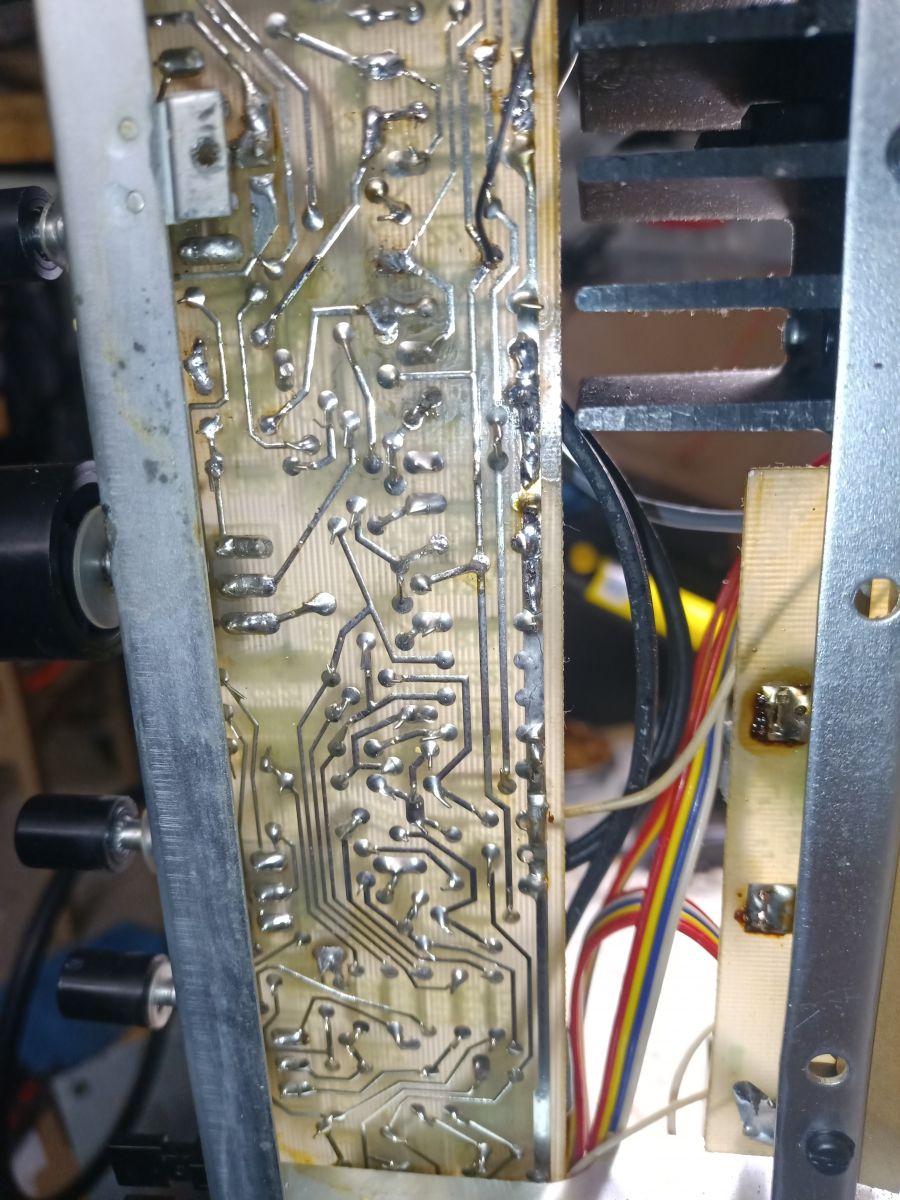

    Ok, wklej ten fragment rysunku płytki na którym znajdują się T103 / T203 i okolice.
    Sygnał wpuszczony w punkty gdzie były minusy C111 i C211 był w obu kanałach normalny, głośny czy to się zgadza?
