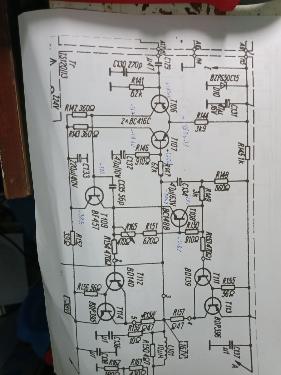

Dlaczego we wzmacniaczu UNITRA PW9013 nie załącza się przekaźnik i pojawiają się różne napięcia na kanałach po naprawie końcówki mocy?
Przyczyną okazały się nie pojedynczo „końcówki mocy”, tylko kilka usterek naraz: uszkodzona lub źle zrobiona część układu polaryzacji/sterowania, błędne pomiary oraz przerwane albo zwarte ścieżki na płytce, a jednym z trafionych elementów był T115 [#21469313][#21473163][#21487411] Po naprawie uszkodzonej ścieżki i wymianie wadliwego tranzystora udało się ustawić prąd spoczynkowy, przekaźnik zaczął się załączać i układ przestał palić elementy [#21485563][#21488110] Ostatecznie wyszło też, że poprzedni serwisant usunął ścieżki łączące przełącznik Tape 1 z R116 i R216, a sygnał był wpuszczony w tor Record, z pominięciem selektora wejść [#21493833] Trzeba więc odtworzyć oryginalne połączenia według schematu i rysunku płytki, zamiast dalej szukać tylko w samej końcówce mocy [#21493863]

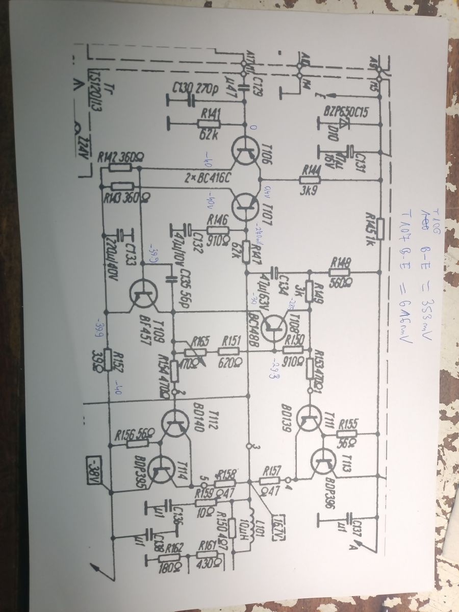

    Ok, zmierz w takim razie napięcia na złączach B-E tranzystorów T106 i T107 przykładając ujemną sondę do bazy a dodatnią do emitera tranzystora.

    Ok to wskazuje że te poprzednie pomiary na tych tranzystorach były niedokładne. Jaki miernik używasz do tych pomiarów?
    Czy to połączenie punktu emitera T112 z punktem bazy T112 jest wykonane?

    Czy R154 jest sprawny?

    Ok, R148 i 149 mają właściwe rezystancje?

    >>21468421 149 ma połowę wartości, czyli 1,5 k. Na drugim kanale odpowiednik tak samo ma. Niestety nie mam w zapasach takiego rezystora o takiej mocy, bo to chyba 0,5 wata lub nawet 1 wat. 148 jest w porządku. Zdobędę, wymienię i napiszę, co się zmieniło.

    Jakie jest napięcie w punkcie połączenia B i E T112?

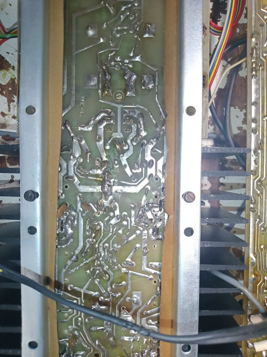

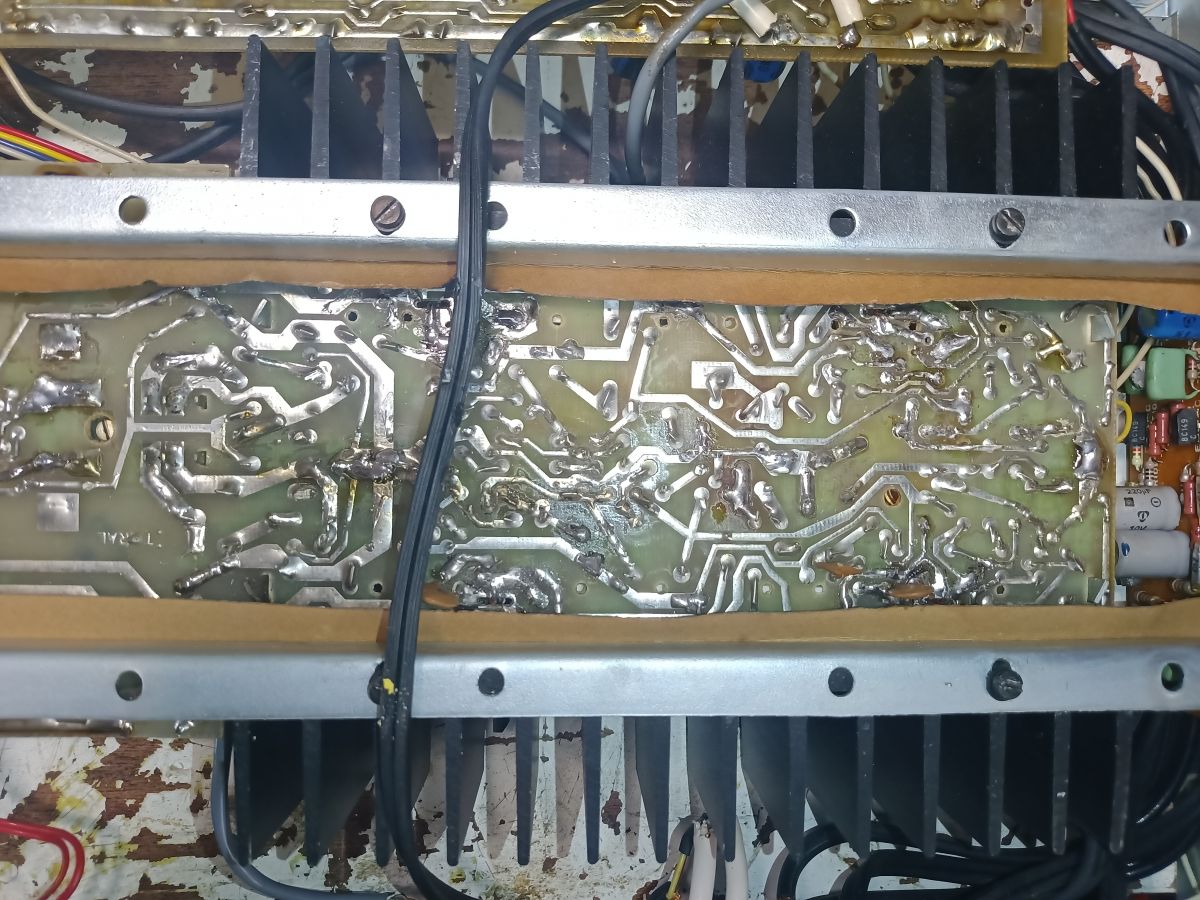

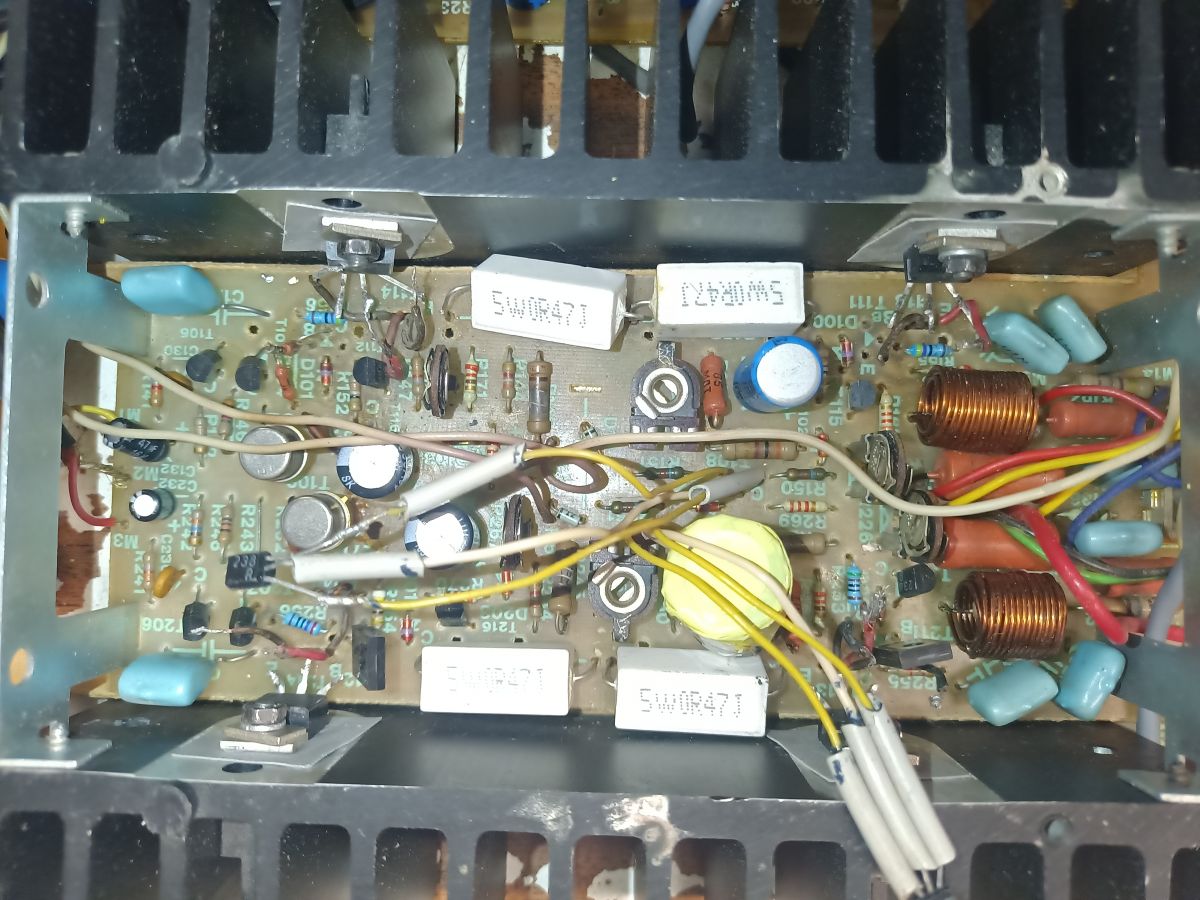

    Ok, czy mógłbyś wkleić kilka zdjęć z obu stron płytki w tym obszarze który obejmuje schemat w który wpisałeś napięcia?

    Ok, zmierz jeszcze oporność (urządzenie wyłączone) pomiędzy punktem połączenia B i E T112 a ujemną szyną zasilania, oznaczoną w schemacie jako -38V.

    >>21468744 Przyłożyłem między tą zworką na T112 a plusową nóżką C6 . kiloohm i rośnie jakby się ładował kondensator . Zauważyłem jeszcze coś , że od plusowej nóżki C6 a obudową jest 0 ohm.

    Ok, miałeś zrobić zworkę B-E TR112. Gdzie zrobiłeś tą zworkę???

    Ok, zrób jeszcze takie pomiary omomierzem
    1) pomiędzy kolektorem T109 i obojętnie którą końcówką R158 ale upewnij się że ten R158 jest sprawny. Dokładna jego wartoś nie będzie się zgadzać ze względu na niedokładność mierników dla tak niskich wartości.
    2) pomiędzy ujemną szyną zasilajacą a obojętnie którą końcówką R158

    >>21469006 W obu przypadkach są to kiloohmy, które rosną wraz z przytrzymywaniem sond miernika.
    Znalazłem też różnice w schematach ten , który drukuję na kartce różni się od tego który można znaleźć w internecie jako pw9010 i rzekomo pw9013 np. różnica w rezystorze r156 są to różne wartości.

    Zmierz jeszcze oporność pomiędzy kolektorem T109 a ujemną szyną zasilającą

    Ok musimy więc wrócić do punktu wyjścia:
    Te ostatnie trzy pomiary wskazują że ta zworka nie jest zrobiona na B-E T112. Gdyby tam była to pomiędzy kolektorem T109 a R158 miernik wskazałby około 470 Ohm tak więc przyłóż się do tego i zrób tą zworkę prawidłowo bo nigdy tego nie uruchomisz jak będziesz robił takie babole.

    Zmierz teraz napięcie C-E T108 i sprawdź czy daje się regulować za pomocą R165 i jeśli tak to w jakim zakresie. Na koniec ustaw najmniejsze napięcie

    Ok, sprawdź czy R150, R151 i R165mają właściwe wartości.
