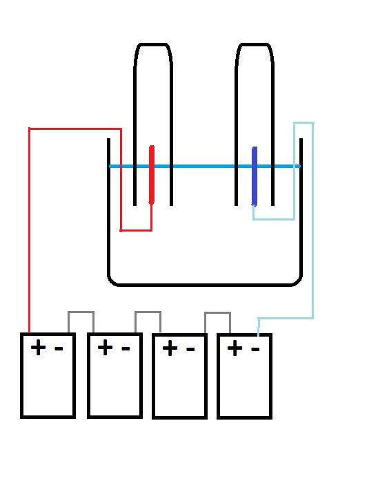

    Monety, żeby zrobić elektrolizę. Chcę zwiększyć napięcie baterii 9V.

    Enxosnsndj napisał:
    Monety zeby zrobic elektrolize. Chce zwiekszyc napiecie baterii 9v
    Elektroliza z baterii drogo wyjdzie, zasilacz jest tańszy niż kilka baterii 9V.
    Jak potrzebujesz 40V do elektrolizy, to masz za małe stężenie elektrolitu.

    połącz baterie szeregowo - najtańsza opcja

    Jak tylko do elektrolizy, to wystarczy kupić za 30-50zł jakiś zasilacz, np. na 24V lub więcej, do laptopa (może być używany, będzie jeszcze taniej), lub do LED. Ale musiałbyś ograniczyć prąd za pomocą rezystora, bo nie wiadomo, jak mocno taka elektroliza obciąży zasilacz . Dobrze byłoby mieć jakiś miernik - wystarczy nawet najtańszy multimetr.
