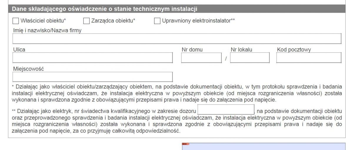

    Formularz oświadczenia o stanie technicznym instalacji elektrycznej
    Są podane wymagania dla osoby składającej oświadczenie.

    Obecnie nie złożysz takiego oświadczenia bez podpisu osoby z UB w zakresie kierowania robotami elektrycznymi.
    Piszę o odbiorze i o oświadczeniu składanym do Inspektoratu Nadzoru Budowlanego, przy odbiorze budynku nowego oraz takiego, który podlegał: przebudowie/rozbudowie czy nadbudowie, a roboty te były wykonywane na pozwolenie.
    Stosunkowo niedawno, bo kilka lat temu, nastąpiła zmiana przepisów i obecnie nie jest wymagany projekt instalacji elektrycznej.
    Natomiast jest wymagane złożenie oświadczenia przez osobę z UB kierowniczymi.
    Jestem z takimi odbiorami na bieżąco.
