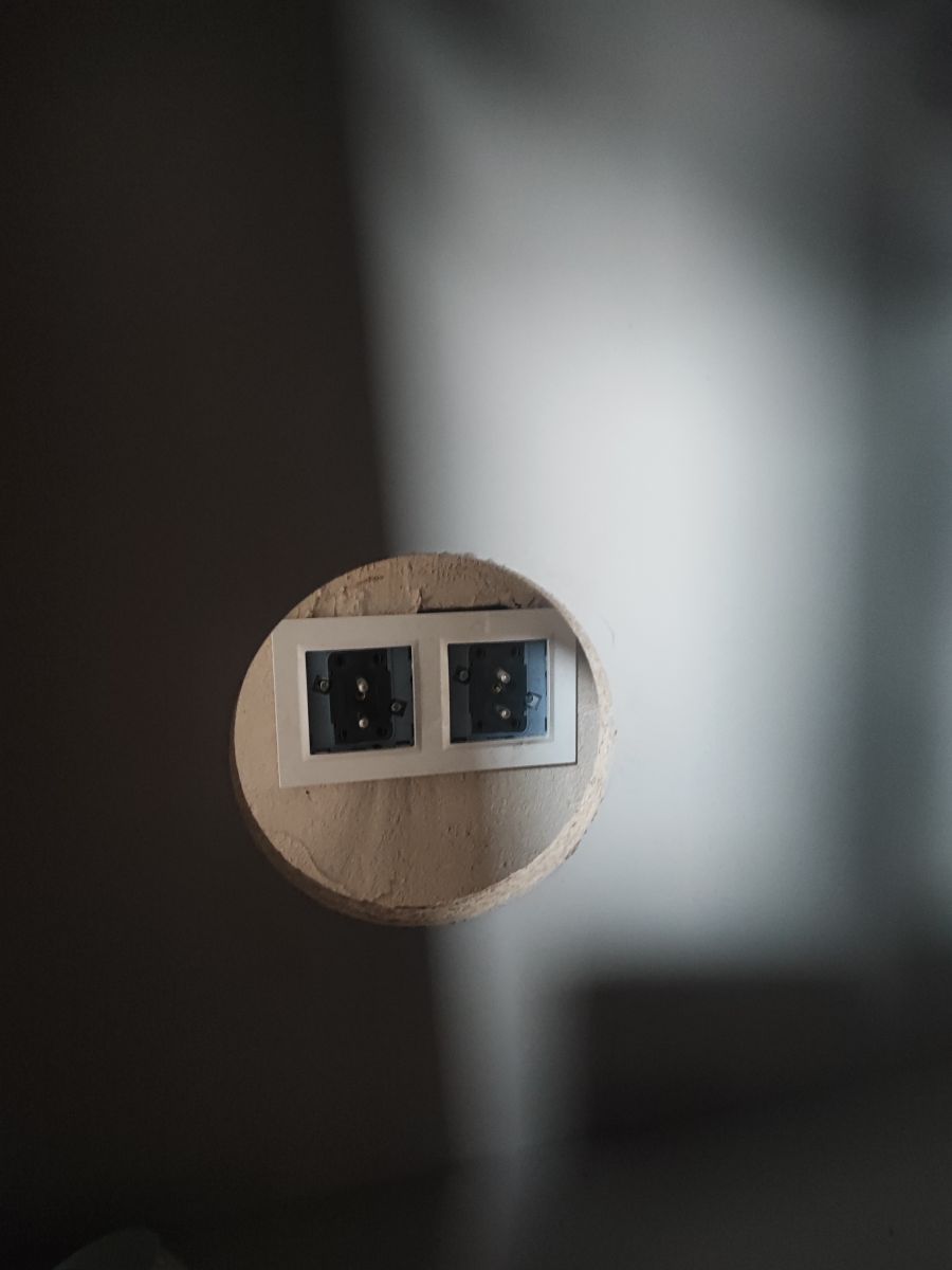

    >>21502393 Witam, oczywiście sam nie będę podłączał, ale chciałbym mieć wiedzę na ten temat - tak dla samego siebie. Byłem w mieszkaniu, na rozdzielni jest napisane "piekarnik płyta" - 25 A.
    Załączam zdjęcie, jak "elektryk" to zamontował. W instrukcji napisano, że żeby podłączyć jedno i drugie jednocześnie, potrzebne jest 32 A. Kabel od płyty ma oznaczenie 25 A - więc zakładam, że do tego, co na obrazku, podłączę tylko samą płytę.
    Puste wnęki na gniazdka elektryczne w ścianie.

    Kolego, aby podłączyć taką płytę pod jedną fazę to musisz mieć odpowiedni przydział mocy.
    Druga sprawa skąd wiesz, że tam są 2 przewody 3-fazowe, a nie jest doprowadzony tylko jeden? Może gniazda są na jednym przewodzie, tylko on jest tam w jednym z gniazd rozgałęziony?
    Masz w rozdzielnicy zasilanie 3-fazowe czy 1-fazowe?
