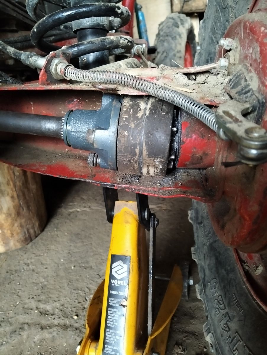

    Panowie doradzcie wymieniłem pół ośki w fiacie 126p buggy ponieważ poprzedni właściciel zaspawal i nie miało to swojego zakresu pracy jak i spaw wkoncu się urwał lecz kupiłem pół ośki od znajomego założyłem i po jednej stronie fajnie dosięga do przegubu a po 2 stronie brakuje 1 cm by złapac śrubami zabierak z przegubem czy pół osie do maluchów różniły się długością w poszczególnych wersjach czy jak bo już mi ręce opadają

    >>21503363 rama w buggy jest dobra przecież wcześniej jeździłem kwestia taka że że zabierak z jednej strony nie dosięga Wraz z pół ośka

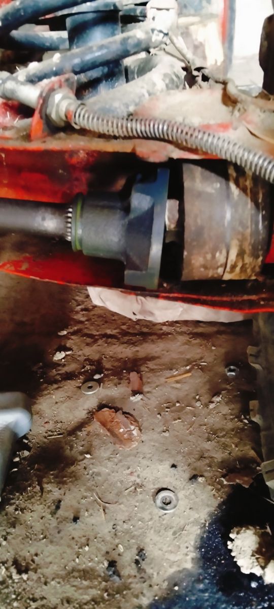

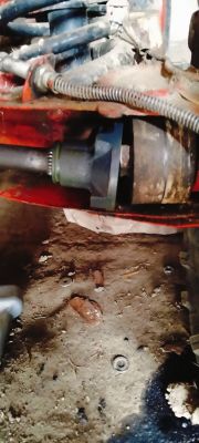

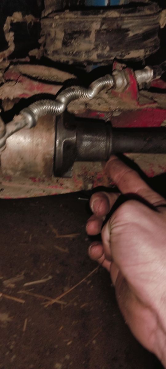

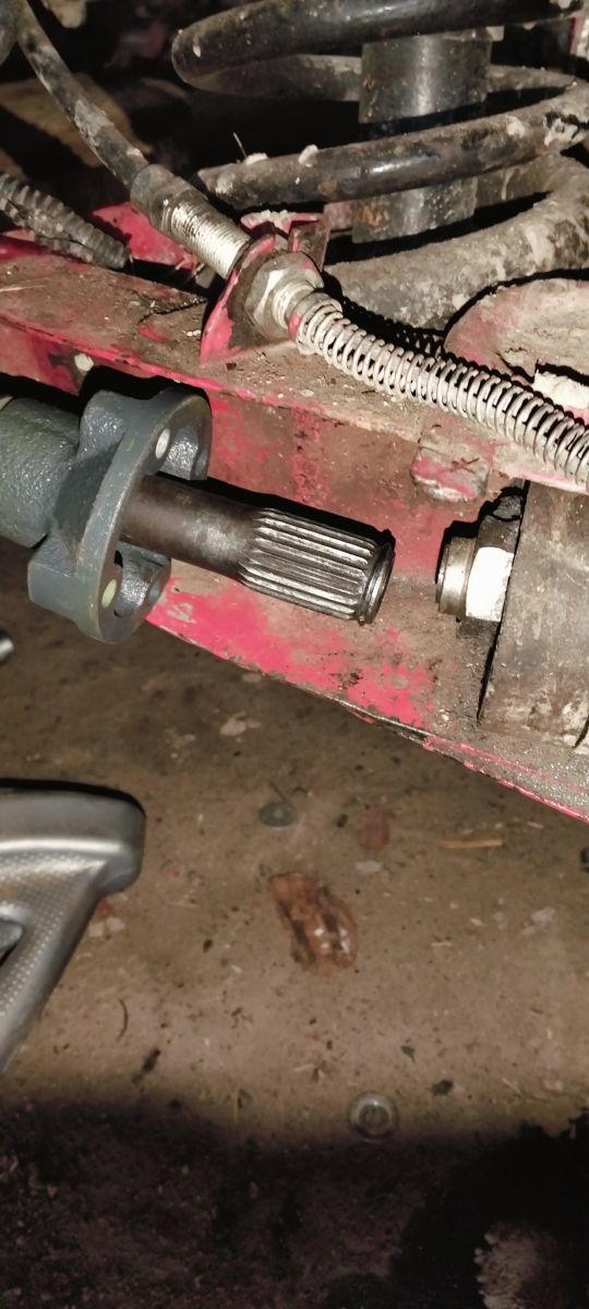

    Po jednej stronie jest tak a po 2 tak
    Zbliżenie na fragment mechaniczny pojazdu z widocznymi elementami złącznymi i rurkami.
    Ręka trzymająca część metalowego urządzenia z zagiętym przewodem.
    Zbliżenie na część mechaniczną zamocowaną na metalowej ramie.
    Jak śrubami dociągnąłem to przegub troszkę zszedl
    Układ zawieszenia z podnośnikiem samochodowym.
    Panowie mam rozwiązanie tylko potrzebuje potwierdzenia gość pomyłkowo mógł mi dać pół ośkę z fiata 500 bo dostałem taką sugestie od znajomego i by się zgadzało akurat brakuje tyle co różnią się pół ośki

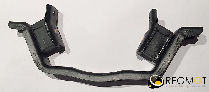

    shegipl
    Posty: 680
    Pomógł: 76
    Ocena: 1139
    Sprawdź, czy belka poduszki skrzyni nie jest przesunięta, bo z tego, co pamiętam, ma regulację (fasolki w otworach).
    Jak jest przesunięta maksymalnie w jedną stronę, to taki będzie efekt.

    >>21503662
    Metalowy wspornik poduszek z regulacją na śrubach mocujących.
    Ten wspornik poduszek ma regulację na śrubach mocujących go do nadwozia.

    Panowie problem rozwiązany wystarczyło wyregulować skrzynię na poduszkach lecz powstał 2 problem natomiast pojeździłem chwilę było wszystko okej lecz nagle znikły mi wszystkie biegi oprócz 2 i wstecznego wróciłem do domu na 2 dokrecilem lizak problem znikł pojechałem znów problem ten sam lecz gdy za mocno dokrece to niema biegów wogule możliwe że zakręciłem odwrotnie lizak da się wogule ? I czy możliwe że się wygiął czy cos
