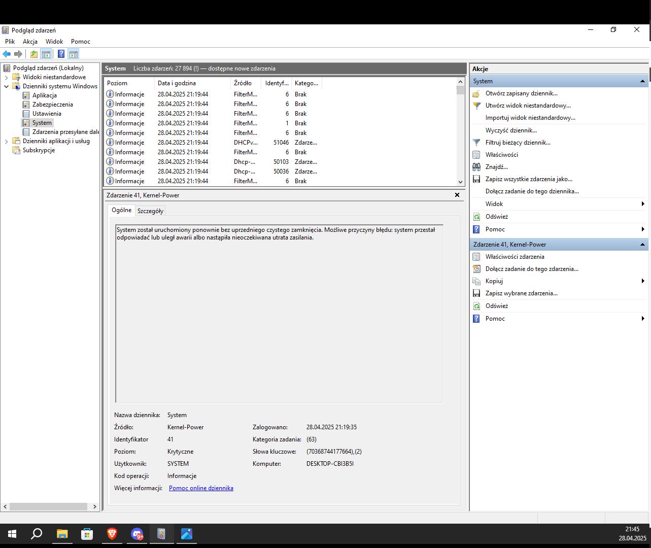

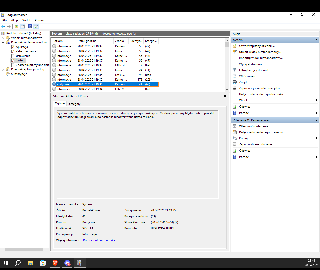

    Dzień dobry, mam problem, ponieważ wyskakuje błąd Kernel-Power 41 i mam pytanie, jakbym mógł to naprawić, bo jak wejdę do byle jakiej gry, to po 20 minutach się wyłącza.
    Podgląd zdarzeń systemu Windows z błędem krytycznym Kernel-Power 41 wybranym na liście.
    Zrzut ekranu z Podglądu zdarzeń systemu Windows pokazujący błąd Kernel-Power 41.

    To nie przyczyna a skutek, komp się restartuje czy wyłącza? czy na ekranie jest jakiś komunikat czy ekran robi się czarny czy może zatrzymuje się w czasie gry i dopiero restartuje?
    Opisz dokładnie i łopatologicznie.
    Pełna specyfikacja komputera, marka podzespołów i zasilacza, cpuz gpuz smart z crystaldiskinfo, wersja systemu?
    To tylko komunikat diagnostyczny. Nie jest to przyczyna.
    Poprostu sprzęt nie daje rady z jakiegoś powodu i tak to zgłasza.
    Podaj pełną specyfikację sprzętu.

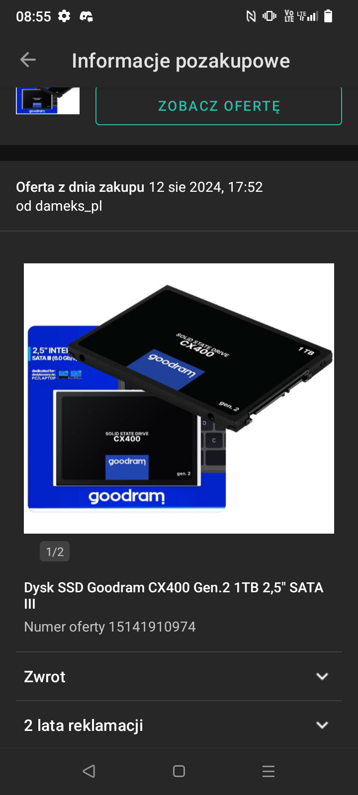

    Dzieje się już tak od tygodnia, grzać się nie grzeje, bo patrzyłem, też niedawno wymieniałem pastę na Thermal Grizzly Kryonaut i to chłodzenie, co jest wyżej napisane, i tylko jak odpale gry, a wcześniej tak nie było. Sterowniki też zaktualizowałem.
    Dodam jeszcze, że mruga z przodu panelu dioda od dysku.
    Najpewniej jest to chyba od dysku.
    A to mój dysk w tym komputerze, ale nie wiem, czy to też może być to.
    Oferta zakupu dysku SSD Goodram CX400 Gen.2 1TB w wersji 2,5 SATA III w aplikacji mobilnej.
    Najpewniej jest to chyba od dysku. A to mój dysk w tym komputerze, ale nie wiem, czy to też może być to.
    Skąd taki wniosek ?
    Jeśli chcesz pomocy na forum podaj pełną konfigurację PC-ta. Od tego się zaczyna.

    Czekamy na cpuz gpuz smart z crystaldiskinfo + temperatury z hwmonitor, możesz też odpalić furmark,
    Na początek połóż komputer na boku i zobacz czy to coś zmieni, wyeliminuje to jedną z możliwych przyczyn - naprężenia na płycie/grafice.
    Dalej będzie ciężko bo jak grafika się przegrzewa to zobaczysz wysokie temperatury w furmarku i będzie reset, można ją przesmarować, mam nadzieję że od nowości ktoś to już robił? Jak smarowanie nie pomoże to seriwis/wymiana.
    Jak nie grafika to obstawiałbym zasilacz albo płytę, bez podmiany zasilacza nie zdiagnozujesz. Napięć bez miernika nie pomierzysz.
    Dysk ssd raczej nie powoduje restartów a zacięcia.
    Czyściłeś sloty pamięci ram? z jedną kością też się restartuje?
