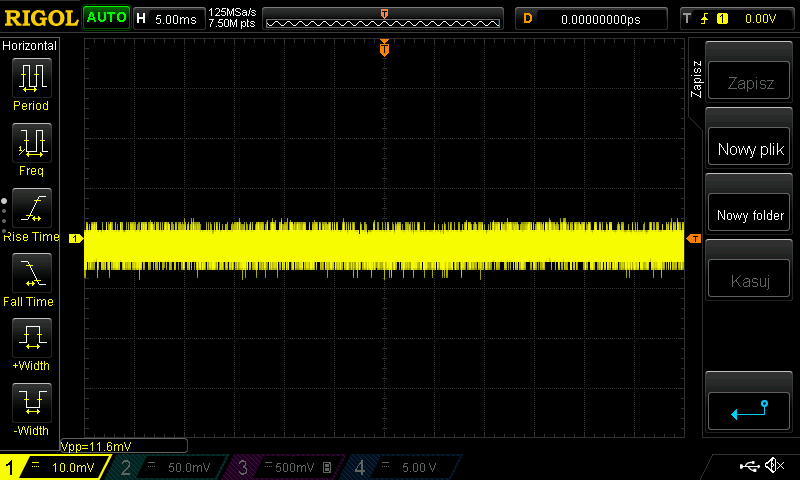

✨ Dyskusja dotyczy poziomu szumów w oscyloskopie Owon SDS1102 bez podłączonych sond. Użytkownik zauważył wysoki poziom szumów, zwłaszcza przy ustawieniu sondy na x10 i filtrze AC, co wywołało wątpliwości co do poprawności działania sprzętu. Sprzedawca potwierdził, że taki poziom szumów jest normalny i porównał go do oscyloskopów marek Tektronix i Deutsche. Uczestnicy forum zalecili podłączenie obciążenia 75 Ω na wejście, zwieranie wejścia do masy oraz ustawienie najwyższej czułości (np. 5 mV/div) i zerowanie offsetu, aby uzyskać miarodajne pomiary szumów. Porównania z innymi modelami, takimi jak Siglent SDS1052, Rigol oraz DSO2512G, wykazały, że poziom szumów w Owon SDS1102 mieści się w normie dla oscyloskopów w tej klasie cenowej (około 800 PLN). Wskazano, że poziom szumów zależy od ustawień podstawy czasu, długości rekordu i filtrów. Wysokiej klasy oscyloskopy, np. Rigol DHO4204, oferują znacznie niższy poziom szumów, ale są wielokrotnie droższe. Ogólnie Owon SDS1102 jest oceniany jako prosty, precyzyjny i spełniający deklarowane parametry oscyloskop do zastosowań amatorskich i półprofesjonalnych, choć z ograniczeniami pasma i jakości sond.
