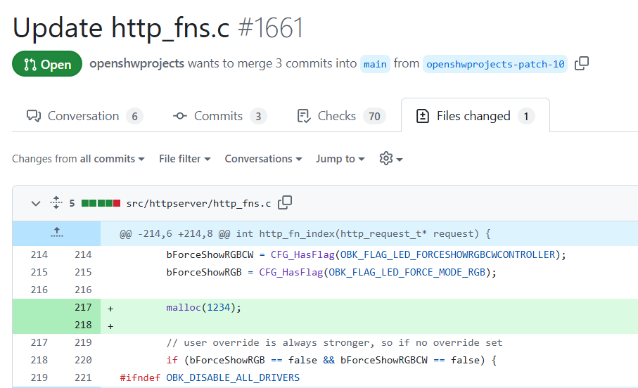

    Zobaczmy teraz działanie powyższego mechanizmu w praktyce. Otworzyłem Pull Request (upraszczając - sugestię zmian) w którym dodałem tylko prosty wyciek pamięci - wywołanie malloc bez odpowiedniego free:
    Zrzut ekranu z platformy GitHub pokazujący różnicę w pliku http_fns.c, gdzie do funkcji http_fn_index dodano linię malloc(1234); w ramach Pull Requesta #1661.

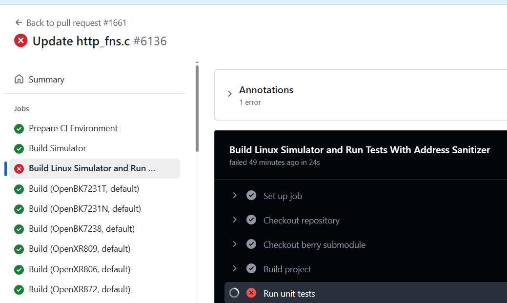

    Github rozpoczął wykonywanie workflow i po niecałej minucie wykrył problem:
    Lista zgłoszeń pull request na Githubie, jedno z nich (Update http_fns.c) oznaczone na czerwono jako nieudane.
    Uruchomienie OBK na Linuxie z ASan zakończyło się niepowodzeniem:
    Zrzut ekranu z Github Actions pokazujący niepowodzenie kroku Build Linux Simulator and Run Tests With Address Sanitizer podczas testowania Pull Requesta dla pliku http_fns.c.

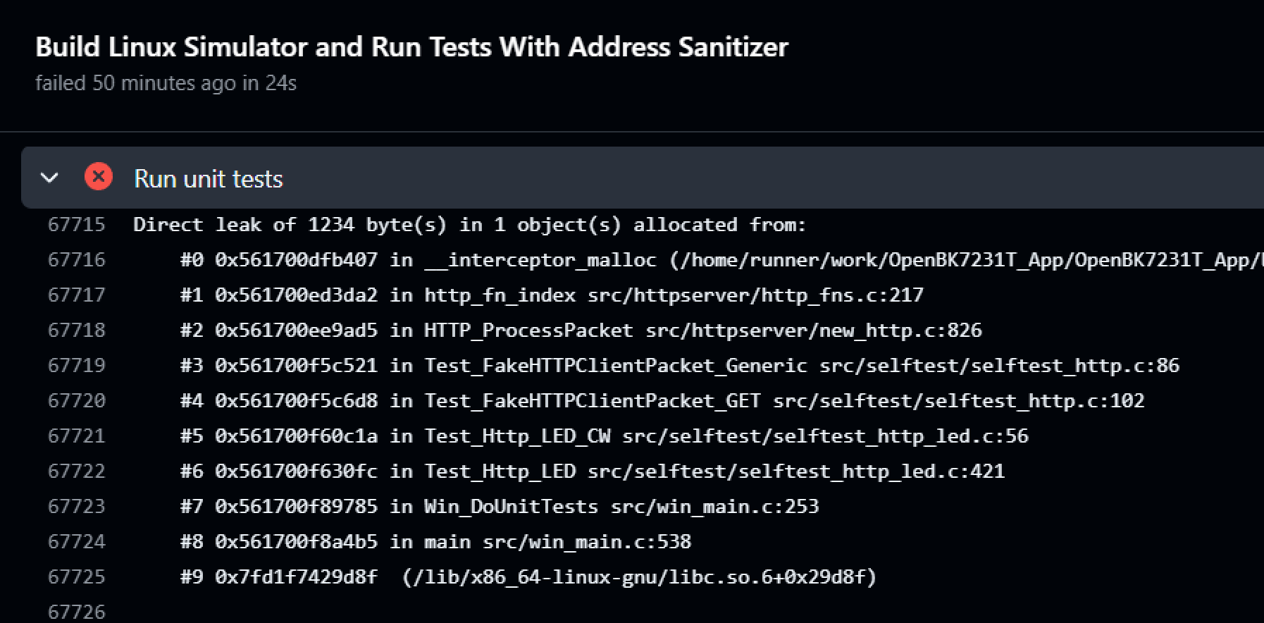

    W logu dostępne są szczegóły co poszło nie tak:
    Direct leak of 1234 byte(s) in 1 object(s) allocated from:
        #0 0x561700dfb407 in __interceptor_malloc (/home/runner/work/OpenBK7231T_App/OpenBK7231T_App/build/win_main+0x162407)
        #1 0x561700ed3da2 in http_fn_index src/httpserver/http_fns.c:217
        #2 0x561700ee9ad5 in HTTP_ProcessPacket src/httpserver/new_http.c:826
        #3 0x561700f5c521 in Test_FakeHTTPClientPacket_Generic src/selftest/selftest_http.c:86
        #4 0x561700f5c6d8 in Test_FakeHTTPClientPacket_GET src/selftest/selftest_http.c:102
        #5 0x561700f62276 in Test_Http_LED_RGB src/selftest/selftest_http_led.c:248
        #6 0x561700f63106 in Test_Http_LED src/selftest/selftest_http_led.c:422
        #7 0x561700f89785 in Win_DoUnitTests src/win_main.c:253
        #8 0x561700f8a4b5 in main src/win_main.c:538
        #9 0x7fd1f7429d8f  (/lib/x86_64-linux-gnu/libc.so.6+0x29d8f)
    Mamy pokazany cały stos wywołań wraz z odpowiednimi liniami kodu.
