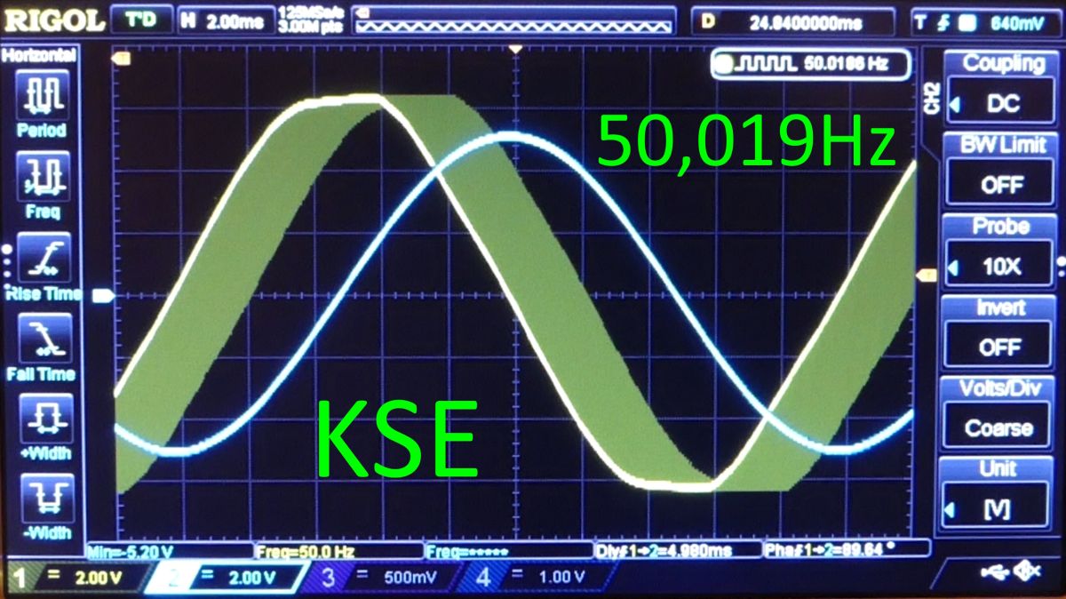

    Obserwując zmiany częstotliwości napięcia w gnieździe 230 V będziemy widzieli wypadkową procesów zachodzących w Krajowym Systemie Elektroenergetycznym. Na stronie PSE poza przepływami energii, zapotrzebowaniem i generacją mocy, zobaczymy także aktualną częstotliwość w KSE. W momencie pisania tego tekstu częstotliwość wynosi 50,034 Hz. Aby generatory w elektrowniach i falowniki OZE mogły oddawać energię do sieci, muszą synchronizować się z warunkami panującymi w KSE. Generacja w KSE musi bilansować aktualne zapotrzebowanie na moc. Na mapie dostępnej na stronach PSE zauważymy też, że KSE połączony jest z systemami elektroenergetycznymi państw przyległych. To dość ciekawe, że obserwując częstotliwość w "gniazdku" na ścianie widzimy wypadkową pracy bardzo złożonego systemu.
    Jeżeli użyjemy miernika częstotliwości z bramkowaniem 1s uzyskamy rozdzielczość pomiaru 1 Hz. Aby w czasie rzeczywistym obserwować zmiany, interesują nas wahania częstotliwości rzędu dziesiątek lub nawet pojedynczych mHz. Aby zwiększyć rozdzielczość pomiaru można zwiększyć czas bramkowania tak jak tutaj: pomiar częstotliwości sieci z wykorzystaniem GPS+Arduino. Jednak ciężko uznać odświeżanie wyniku co 100s lub 1000s za obserwację w czasie rzeczywistym. :) Możemy też mierzyć czas jednego okresu sinusoidy napięcia sieciowego, czyli przebiegiem napięcia sieciowego bramkujemy zliczanie impulsów z generatora sygnał o częstotliwości kilku czy kilkudziesięciu MHz. Co do sinusoidy, to kształt napięcia sieciowego odbiega od takiego kształtu:eksperyment - rejestracja THD napięcia sieciowego.
    Chwilowe zmiany są lepiej dostrzegalne na analogowych wskaźnikach niż cyfrowych wyświetlaczach, dobrze sprawdziłby się też wykres zmian częstotliwości w czasie. W starych zespołach prądotwórczych stosowane były częstotliwościomierze wibracyjne, jednak ich rozdzielczość byłaby zbyt niska do obserwacji zmian częstotliwości w KSE. Wykorzystamy oscyloskop do obserwacji zmian częstotliwości. Na jeden kanał podamy sygnał o częstotliwości 50 Hz, będzie to sygnał z generatora, który uznamy za wzorcowy. Oscyloskop będzie miał ustawione wyzwalanie na przebieg odniesienia, będzie to ślad niebieski, który będzie stabilnie wyświetlany na ekranie. Przebieg napięcia sieciowego podamy na drugi kanał i włączymy funkcję poświaty w oscyloskopie co ułatwi obserwację przesuwania się przebiegu. Będzie to ślad żółty. Gdy przebieg napięcia sieciowego zacznie się przesuwać w lewo to będzie oznaczało, że częstotliwość w KSE jest wyższa niż częstotliwość sygnału z generatora odniesienia. Gdy przebieg napięcia sieciowego zacznie przesuwać się w prawo, to jego częstotliwość będzie mniejsza niż sygnału odniesienia. Im przesuwanie się przebiegu będzie szybsze, tym różnica większa.
    Jest coś zaskakująco ciekawego w obserwacji na żywo jak rezultaty procesów zachodzących w KSE możemy zobaczyć na ekranie oscyloskopu stojącego na biurku w naszym warsztacie.
    Poniżej krótki film z zapisem eksperymentu obserwacji na żywo zmian częstotliwości sieci napięcia sieciowego.
    To nie jest do końca prawda, bo rozdzielczość zależy od sposobu działania miernika częstości. Dla przykładu niektóre mierniki HP/Agilent potrafią mierzyć częstość z rozdzielczością mniejszą niż 1 Hz przy czasie bramkowania 1 sec.

    Co do bramkowania 1s i rozdzielczości lepszej niż 1 Hz przychodzi mi na myśl powielanie częstotliwości sygnału mierzonego lub bardziej popularne podejście czyli pomiar trwania okresu sygnału i przeliczenie na Hz.
    To się nazywa technika interpolacji fazy.
