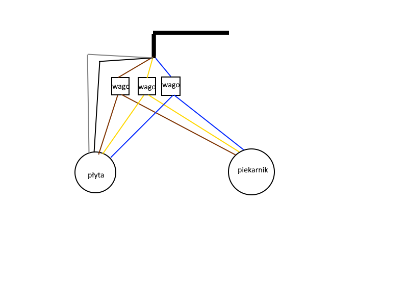

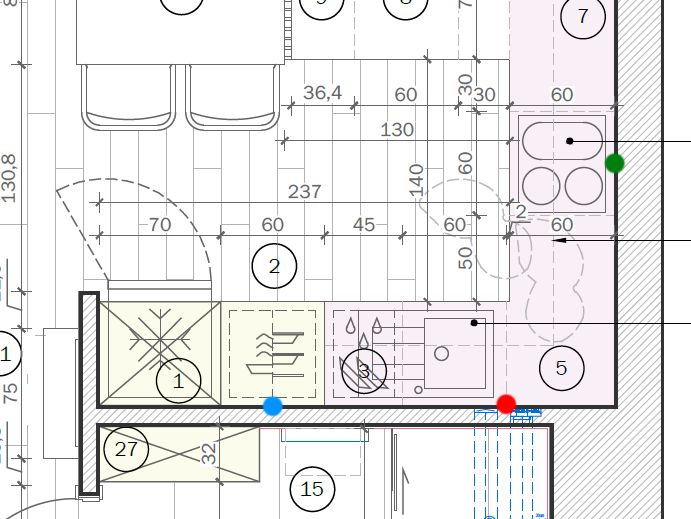

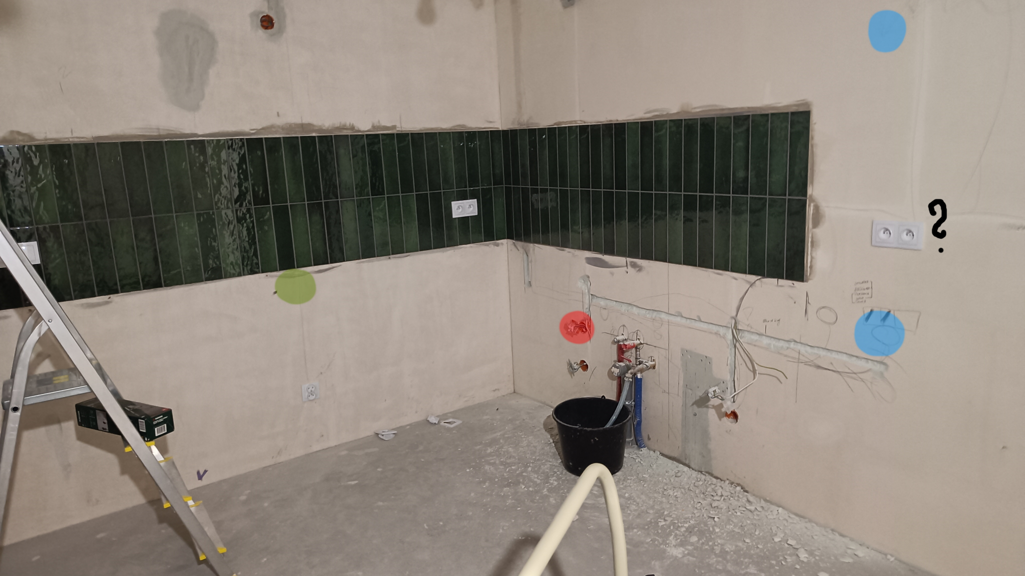

    Deweloper umieścił gniazdo na płytę indukcyjną pośrodku boku szafki (na zdjęciach zaznaczyłem czerwoną kropką). Przed gniazdem na indukcję deweloper dał potrójne wago (jeżeli dobrze się orientuję, to złączył wejście, indukcję i gniazdo na piekarnik, który jest pod spodem, a planowo ma być w miejscu niebieskiej kropki).
    Muszę je przenieść, natomiast chciałem się dopytać Was o opinię na temat mojego pomysłu.
    Chciałem zrobić tak, żeby przenieść gniazdo do płyty indukcyjnej i piekarnika za szafkę (niebieska kropka), tam gdzie będą również gniazda do lodówki, zmywarki i serwo. U góry (w jednej osi) będzie gniazdo na mikrofalę.
    Dzięki temu nie miałbym żadnych gniazdek pod zlewem, a wszystko byłoby za jedną szafką. Co o tym sądzicie? Dodatkowo, chciałbym spytać:
    1. Czy ma to znaczenie, jak daleko od płyty indukcyjnej jest gniazdo? Słyszałem, że płyta przychodzi z gotowym, zarobionym kablem, który na pewno nie będzie tak długi (musiałby dosięgnąć od zielonej kropki do niebieskiej). Inni znowu mówią, że to nie ma żadnego znaczenia, bo kabel można przedłużyć.
    2. Czy mogę przesunąć gniazdo płyty indukcyjnej, wykorzystując zwykłe wago na 2 i chowając go w puszce (puszka będzie ślepa, tam gdzie czerwone gniazdo teraz)? Czy tutaj jest jakaś większa filozofia, czy po prostu pięć zwykłych wago na 2, wszystko do puszki, dekiel i dobranoc?
    3. Jaki kabel użyć do przesunięcia na taką odległość, tj. około 1,5 metra? Kabel 5x2,5 mm² wystarczy? Czytałem tutaj, że polecaliście aż 4 mm² chyba, ale może coś źle zrozumiałem, albo przy jakichś większych odległościach (facet miał chyba 8 m instalacji). Mogę kupić grubszy, marginalna różnica w cenie – po prostu pytam, jaki będzie najlepszy.
    4. Dokładnie za piekarnikiem wychodzą dwa gniazda (patrz zdjęcie). Praktycznie wszystkie gniazdka w mieszkaniu są "przechodne", wliczając również tamte. Chciałem je usunąć, żeby się nie grzały za piekarnikiem. Czy wystarczy, że połączę tam odpowiednimi wago, dam dekiel na puszkę i "przykryję" piekarnikiem? Czy jakoś muszę to odizolować od piekarnika lub w ogóle jeszcze jakoś inaczej te gniazda usunąć? (Przypominam, że one są przechodnie, więc musi być tam jakoś złączone).
    5. W miejscu niebieskiej kropki (na dole) będę miał różne obwody i różne sprzęty podpięte. W kuchni mam trzy obwody (A, B, C), z czego wszystkie trzy byłyby przy dolnej niebieskiej kropce. Sprzęt byłby podłączony następująco:

    #2 21590779
    Madrik
    Posty: 12531
    Pomógł: 627
    Ocena: 1188
    1: Ma. Ale nie na dystansie 1-2 metrów. To pomijalne.
    2: Możesz zaślepić puszkę. Ale zmieniłbym złączki WAGO w tej puszce na coś solidniejszego. Optymalne byłoby skręcenie przewodów, polutowanie i zabezpieczenie kapturkami termokurczliwymi z klejem. Wago zostaw tylko w końcowej puszce. Ja osobiście ich nie lubię. Są wygodne i szybkie, ale nie jakieś super wytrzymałe.
    Ewentualnie chociaż kostka skręcana.
    3: Taki sam jaki już jest zastosowany.
    4: Nie będą się grzały. Piekarnik jest izolowany. Zbędna robota.
    5: Nie rób tak. Podziel sprzęty na gniazdka. Punkt podłączenia płyty jeżeli przesuwasz - przesuń jak najbliżej płyty. Jeżeli masz gniazdka, to podłącz do nich najbliższe sprzęty.
    Podłączenie wszystkiego do zespolonego zespołu gniazd, sprawi, że będzie się wypalał na stykach i będą się grzać od siebie.
    Kucie robisz raz. Jak zrobisz to źle z lenistwa, potem będziesz poprawiał wielokrotnie. Warto zatem dołożyć sobie kilka chwil pracy teraz, żeby w przyszłości mieć spokój.

    Co do tego merytorycznego komentarza:
    1. Okay
    2. Właśnie myślałem, że Wago jest stosunkowo solidne. Mogę zrobić skrętkę, izolację i termokurczliwą opaskę, jak już robiłem wcześniej. Będzie okay, czy lepiej kostkę skręcaną?
    3. Okay, sprawdzę, jaki tam jest. Z ciekawości, co by się mogło stać, jeżeli użyłbym innego?
    4. Czyli zostawić po prostu te gniazdka? Nie będą problematyczne przy montażu piekarnika, jeżeli chodzi o jego głębokość?
    5a. "Gniazdo na płytę jak najbliżej płyty" - masz na myśli, że powinienem go przesunąć pod płytę (zielona kropka), czy po prostu maksymalnie z lewej strony, ale tam, gdzie niebieska kropka? Niezbyt chciałbym kuć gniazdo na tamtej ścianie po lewej (tam, gdzie płyta indukcyjna), bo to żelbet. Ta druga ściana to multigips.
    5b. Tak, tak, wiem, że kucie robi się raz, ale chciałem się upewnić, czy nie dokładam sobie bezsensownej roboty. Zastanawiałem się po prostu, jak rozdzielić te sprzęty na obwody – czy tak, jak zrobił deweloper (płyta i piekarnik na obwodzie A, zmywarka solo na B, cała reszta kuchni na C), czy jakoś inaczej to rozplanować, żeby było lepiej. Zastanawiam się, czy na A i B nie jest zbyt mało sprzętu, a na C cała reszta.

    Czy możecie Wy w takim razie poradzić mi, jak (a właściwie to "gdzie") wykonać te prace brudne, żeby potem elektryk nie miał problemów z ogarnięciem tego i żeby wtedy nie narzekał, że trzeba przenieść gniazdo na drugi koniec kuchni?
    Pytam o:
    1a. Gniazdo do płyty indukcyjnej – czy może być tam, gdzie niebieska kropka, a potem przyłącz długim kablem od niebieskiej kropki do zielonej?
    1b. Gniazdo do płyty indukcyjnej – czy nie lepiej zostawić je pod zlewem? Mniej sztukowania kabli (musiałbym odkuć parę centymetrów i wsadzić do nowej puszki, ale byłoby to na tym samym, niezmienionym kablu od dewelopera, więc prosta piłka i nie wymagająca uprawnień :) )
    2. Czy umieszczanie przyłączy (mikrofala, lodówka, piekarnik, serwo) za szafkami w słupku to dobry pomysł? Jak dla mnie jedyny logiczny, bo mam wtedy dostęp do tych gniazdek poprzez wyciągnięcie szuflady, a nie piekarnika czy lodówki, ale obawiam się o rzeczy, które z szuflady mogą spaść "do tyłu" – w szczególności, jeżeli byłyby to jakieś noże czy inne kuchenne narzędzia.
    3. Czy umieszczanie przyłączy pod zlewem to ogólnie dobra praktyka? Wiem, że się tak robi i daje tam gniazda z ochroną przed rozbryzgami wody, ale czy nie lepiej dać je za ten słupek (niebieska kropka), i wtedy nie mieć żadnego prądu pod zlewem? Chyba byłoby bezpieczniej, prawda?

    Natomiast nie rozumiem tego zdania. Co oznacza "w szafce obok płyty"? Pod płytą (zielona kropka), pod zlewem (czerwona kropka) czy pod piekarnikiem (niebieska kropka)?
    Jak pisałem, wolałbym odpuścić bruzdowanie i nawiercanie puszki w ścianie, na której jest płyta indukcyjna (zielona kropka), bo to jest żelbet i musiałbym jeszcze przejść przez odpływ do skroplin z klimatyzacji.
    Przeniesienie gniazda do indukcji do niebieskiej kropki oznacza dodatkowe sztukowanie kabli i robienie ślepej puszki. Przeniesienie gniazda do indukcji do czerwonej kropki (o kilka centymetrów, żeby minąć słupek z szafki) można by było ogarnąć bez zmian w okablowaniu, ale wtedy przyłącz indukcji wychodzi pod zlewem.

    Jest też gniazdko 230 V (jednofazowe) idealnie pod płytą (przypadkowo tam wyszło, bo według początkowych projektów miało być inaczej), ale to jest z ogólnego obwodu kuchennego, więc sądzę, że nie powinienem tam podpinać płyty.
    Deweloper w puszce za przyłączem indukcyjnym założył 3 wago na 3 żyły (wejście, piekarnik, płyta), żeby mieć jeszcze fazę, 0 i uziemienie do gniazdka na piekarnik. Pozostałe dwie żyły idą bezpośrednio do przyłącza na indukcję. Rysunek poniżej.

    A "w szafce obok" chodziło mi o to:
    - stoisz przed miejscem, gdzie ma być płyta grzejna, robisz krok w bok i stoisz przed szafką z garami obok płyty i tam ma być puszka łączeniowa - adekwatnie robisz w miejscu, gdzie jest słupek.
    Płyta grzewcza jest na ścianie z żelbetu, w której niezbyt chciałbym bruzdować (spójrz na grafikę z pierwszego posta). Umieszczanie przyłącza w tej szafce z LeMansem sprawiłoby, że znacznie trudniej byłoby się tam dostać.
    Przeniesienie gniazda płyty indukcyjnej – długość kabla, przekrój, łączenie WAGO
    Wychodziłoby na to, że przyłącz do płyty indukcyjnej chciałbyś umieścić w szafce pod zlewem, ale uważaj, bo kolega CYRUS2 dostaje białej gorączki i zabrania dotykać elektryki za takie pomysły :)

    Dla Twojej ciekawości - finalnie dwie fazy podłączę do indukcji, a trzecią do piekarnika, N oraz PE do obydwu urządzeń. W 99% przypadków tak się robi.
    No to deweloper inaczej mi to przygotował. Do przyłącza wchodzi wszystkie 5 żył. Wago zamontowane wcześniej odprowadza do gniazdka piekarnikowego fazę, N i PE.
    Zvirek napisał:
    Ty masz tylko wkuć w ścianę przewód 5x2,5 od miejsca, gdzie "oryginalnie" kończy się przewód zamontowany przez developera, do miejsca, gdzie chcesz mieć indukcję
    Czekaj, co? Mam wkuwać w ścianę przewód od miejsca, gdzie oryginalnie kończy się przewód (czyli tam, gdzie aktualnie jest przyłącz trójfazowy, czerwona kropka) do miejsca pod płytą indukcyjną (zielona kropka)?
    Czyli innymi słowami, pięciożyłowy przewód w ścianie dochodzi do przyłącza trójfazowego, podłączam kabel do przyłącza i wychodzi on na zewnątrz, po czym... ponownie mam go wsadzić w ścianę i wypuścić dopiero za płytą indukcyjną?
