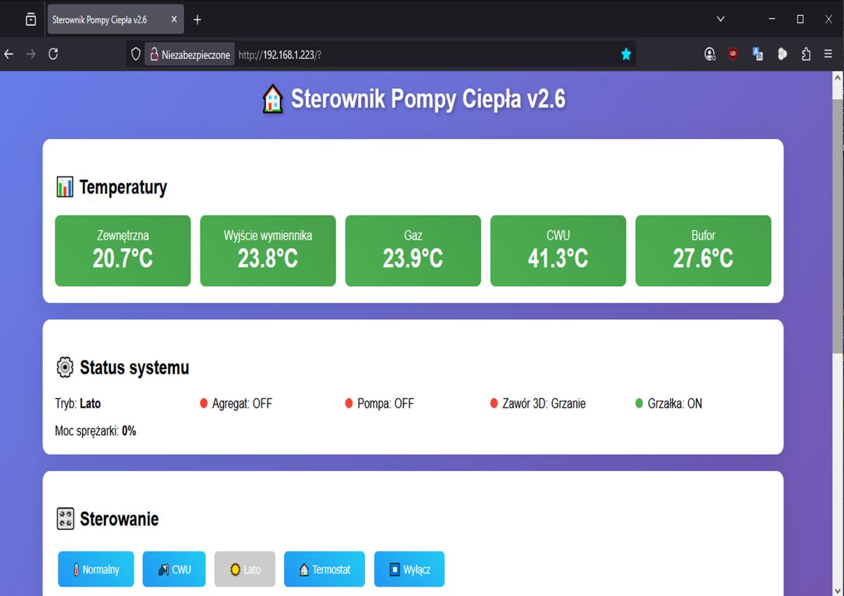

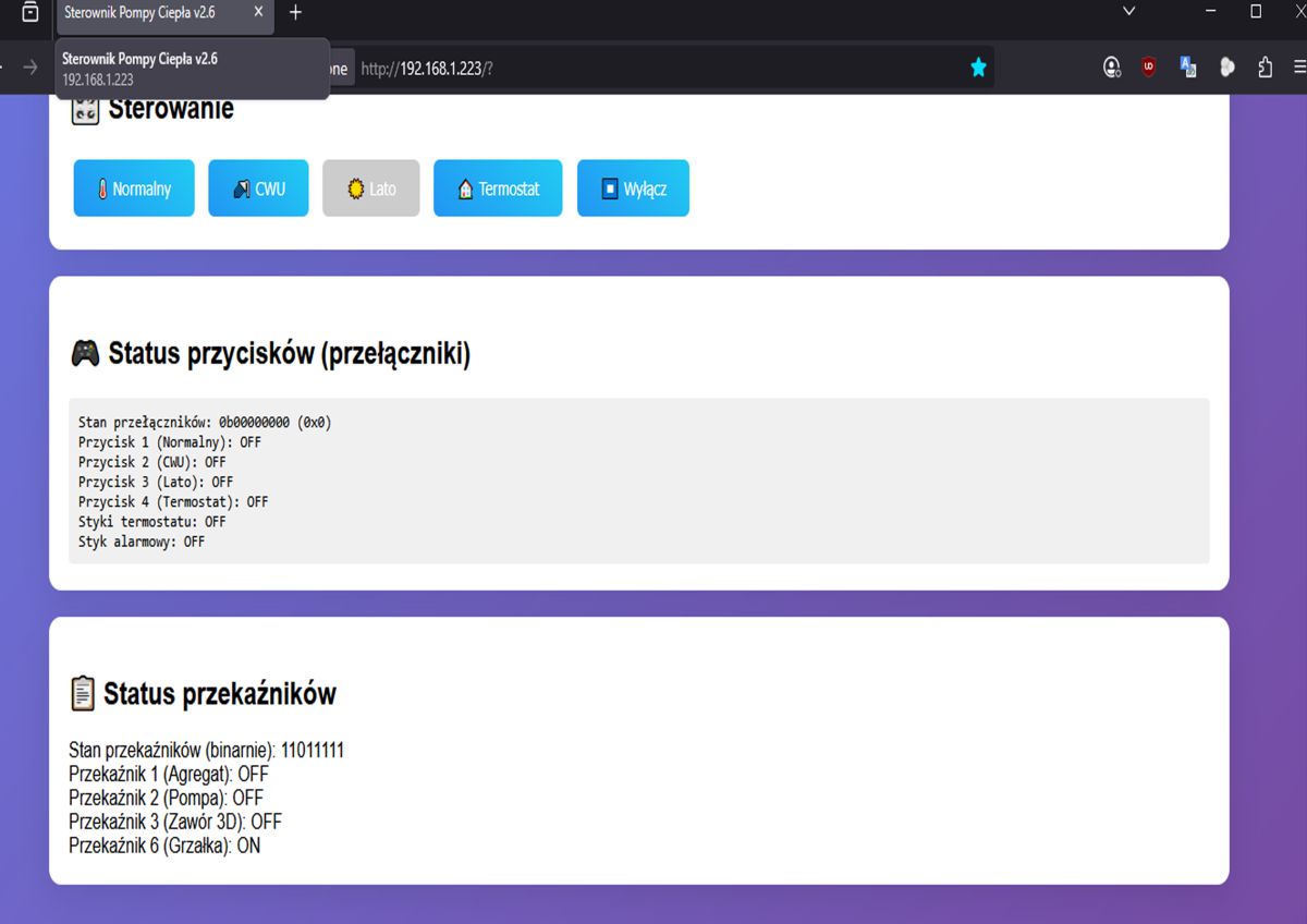

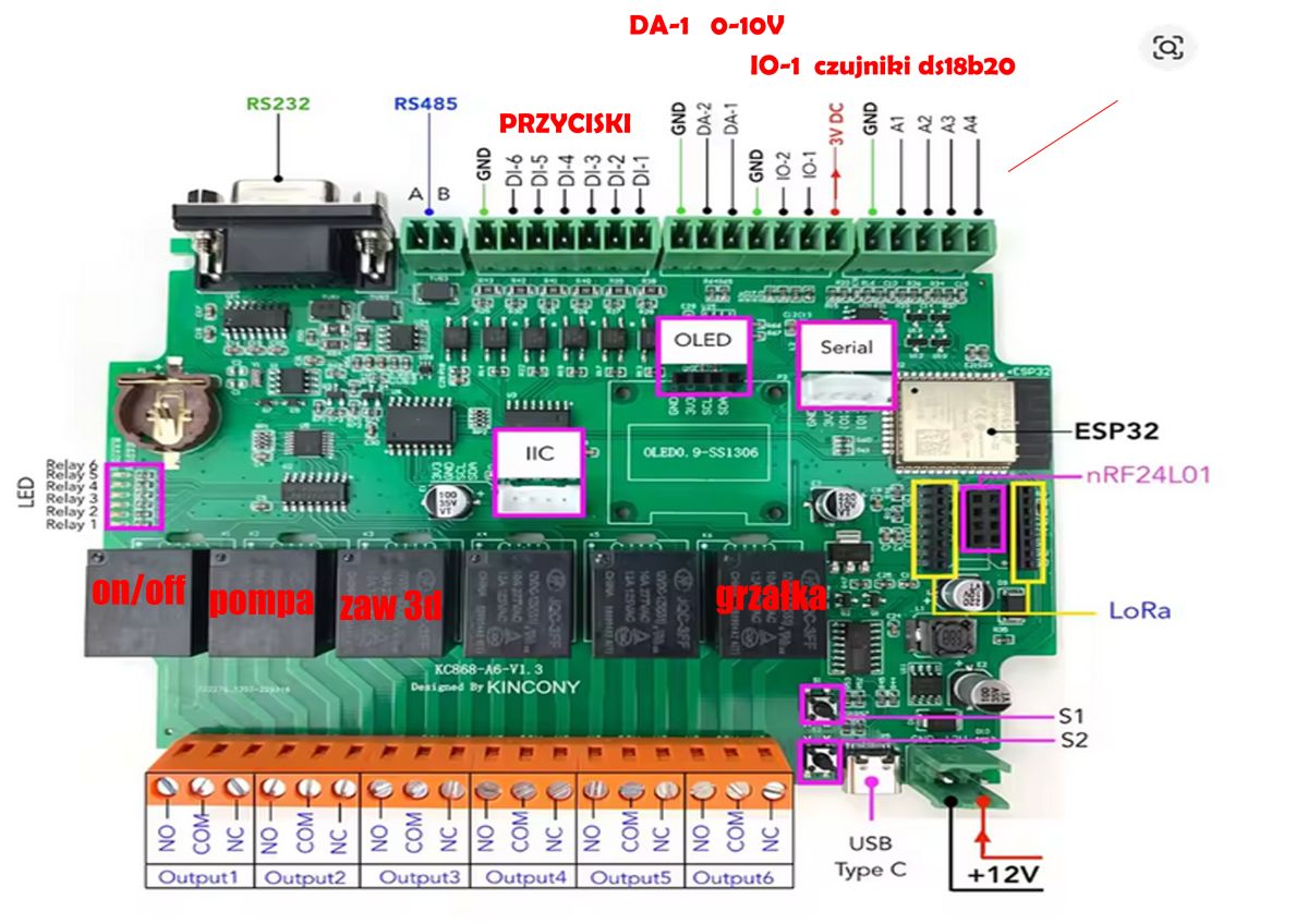

  • Witam, jako że nie znalazłem gotowego rozwiązania na sensowne wysterowanie mojego ahu boxa (Type: U-Match Version: 1.02) postanowiłem spróbować samemu coś stworzyć . Na bazie płytki KINCONY A6 v1.3, oraz posiłkując się AI stworzyłem kod który mam nadzieje jak najbardziej optymalnie wykorzysta moc sprężarki, co powinno się przełożyć na koszty ogrzewania. Zamieszczam 3 pliki z kodem
    1. To pełny kod z wszystkimi funkcjami w wersji 2.6
    2. Wersja Light bez obsługi Serial Port i MQTT
    3. Program do odczytania adresów czujników temperatury które trzeba podać w kodzie (jest wyświetlany w formie HTML pod adresem ip urządzenia. Trzeba tylko wpisać swój SSID i HASŁO)
    Oto główne funkcje i możliwości programu sterującego pompą ciepła, przedstawione w punktach:

    2. Sterowanie elementami:
    o Kontrola 4 przekaźników (agregat pompy, pompa obiegowa, zawór 3-drogowy, grzałka CWU) przez moduł I2C
    o Regulacja mocy sprężarki za pomocą przetwornika DAC (0-8.5V) (na takich napięciach pracuje mój ahu box)
    o Opóźnione wyłączanie pompy obiegowej po zatrzymaniu sprężarki ( t trybie normalnym i termostat pompa obiegowa wyłącza się gdy temperatura gazu osiągnie temperaturę wyjścia wody z wymiennika)
    3. Obsługa przycisków:
    o Zaawansowany system odczytu stanu 8 przycisków z modułu PCF8574P (Di-1 tryb NORMALNY, Di-2 tryb CWU, Di-3 tryb LATO, Di-4 tryb TERMOSTAT, Di-5 styki termostatu, Di-6 Alarm)
    o Przełączanie trybów pracy z funkcją debouncingu
    o Tryby: Normalny, CWU, Lato, Termostat, Wyłączony( wyłączony polega na ponownym wciśnięciu przycisku danego trybu)

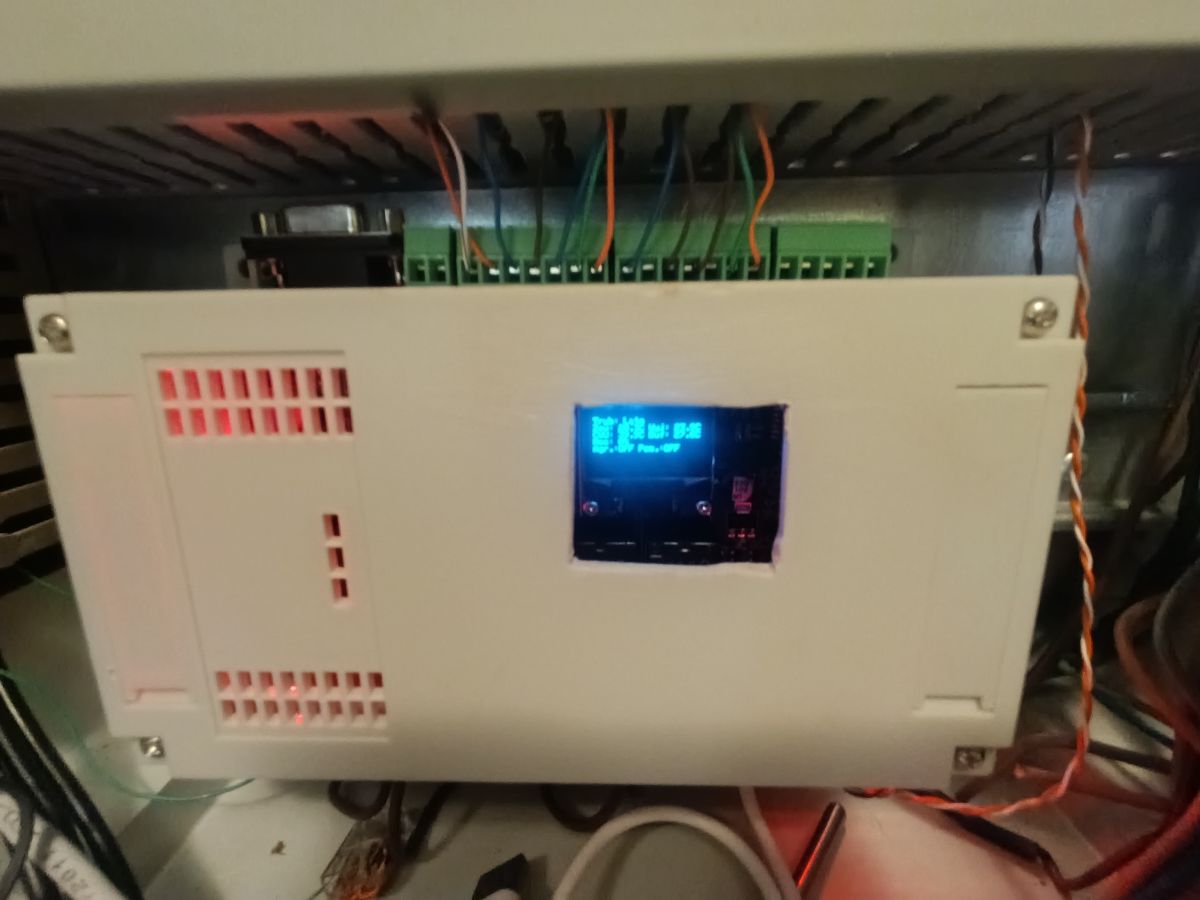

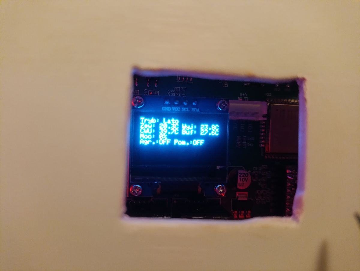

    4. Wyświetlacz OLED: SDD 1306
    o Prezentacja temperatur w czasie rzeczywistym
    o Informacje o trybie pracy i stanie przekaźników
    o Alarmy i komunikaty ostrzegawcze
    5. Komunikacja sieciowa:
    o Połączenie WiFi z trybem konfiguracji AP (WiFiManager)
    o Publikacja danych na brokerze MQTT( Jeszcze nie testowane bo po usunięciu supla bridge, broker mi się wysypał)
    o Serwer WWW z interfejsem do sterowania i monitorowania

    8. Interfejs webowy:
    o Panel sterowania z przyciskami zmiany trybów
    o Wizualizacja temperatur w formie kart
    o Status elementów systemu w czasie rzeczywistym
    o Informacje o alarmach i ostrzeżeniach

    Nieźle, czyli poprawiłeś program producenta, a raczej napisałeś program na nowo za pomocą AI? Jaki model używałeś i jak Ci się to udało? Co wrzuciłeś modelowi, że wiedział, co i jak wysterować?

    KINCONY A6 to plytka multi-kulti (developerska) z ali ;) też taką mam, do nabycia za śmieszne ~12$
    Tutaj użyta widzę do sterowania urządzeniem poprzez przekaźniki.

    >>21600672 W tym przypadku najpierw studia nad płytą, definicja pinów oraz magistral gdzie mamy onewire oraz I2C ( PCF8574P sprawił najwięcej problemów) . Następnie definicja czujników, zmiennych i na końcu układanie całej logiki( wstępny zarys miałem rozpisany , ale i tak co chwilę coś zmieniałem)

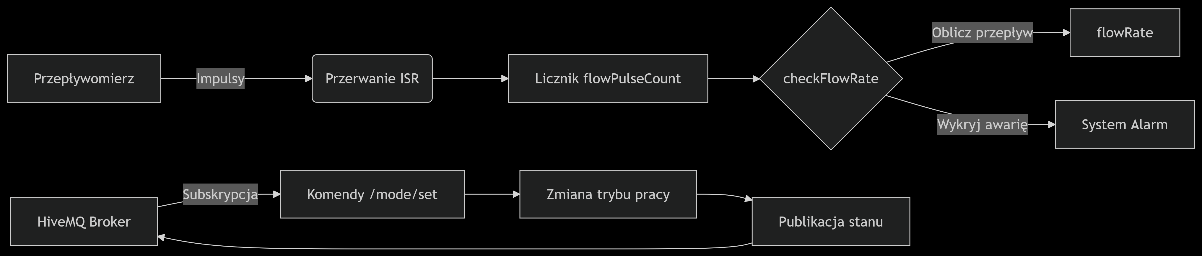

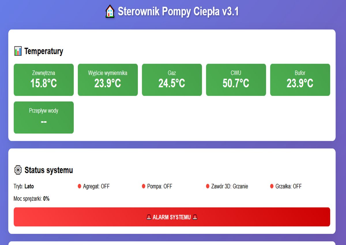

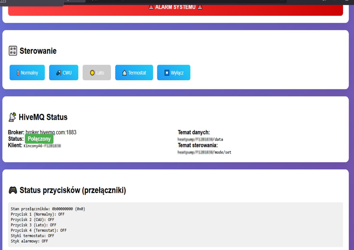

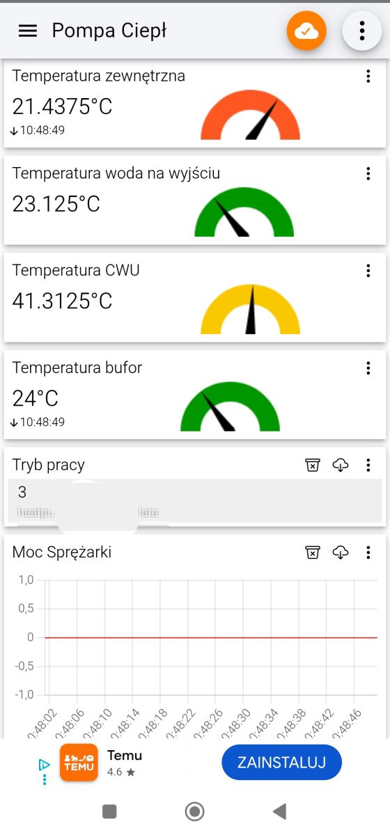

    Dorzucam już chyba ostatnią wersje programu 3.1 gdzie dodane zostały 2 ważne funkcje .
    • PRZEPŁYWOMIERZ – wejście na pinie A1 Program automatycznie wykryje jego obecność ( jeżeli nie będzie zamontowany reszta funkcji będzie działać bez problemu). Obliczenia przepływu są pod wersje 1,5 cala czyli około 27 impulsów na litr wody. Dlaczego taki duży przepływomierz skoro większość ma instalacje na 1 calowych rurach. Ponieważ dostępne chińskie przepływomierze dość mocno ograniczają przepływ, wystarczy spojrzeć na przekrój takiego. Detekcja awarii: Jeżeli przez 5 sekund przy włączonej pompie nie pojawi się żaden impuls program zostanie zatrzymany. Jeżeli przepływ spadnie poniżej 2L na minutę też zostanie zainicjowany alarm.
    • POŁĄCZENIE Z PUBLICZNYM SERWEREM MQTT (HiveMq)- Dlaczego?: Takie połączenie daje nam dostęp do sterownika z prawie dowolnego urządzenia które jest połączone z Internetem. (laptop, smart fon, HomeAssistant ) Czy to połączenie jest bezpieczne skoro jest publiczne?: Każdy sterownik będzie miał wygenerowane unikalne ID klienta na podstawie adresu MAC urządzenia. Temat oraz id będzie widoczne w zakładce pod adresem ip urządzenia.
    Schemat przepływu danych z przepływomierza i HiveMQ do systemu alarmowego i publikacji stanu
    Ekran sterownika pompy ciepła z temperaturami i alarmem systemu.
    Panel statusu MQTT HiveMQ i przełączników w interfejsie sterownika
    Ekran aplikacji monitorującej pompę ciepła z danymi temperatury i wykresem.
