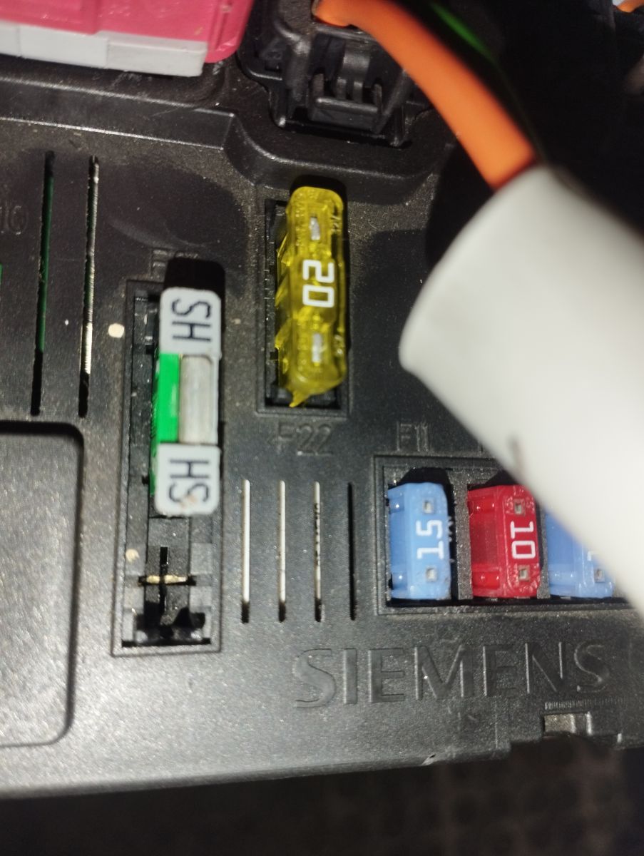

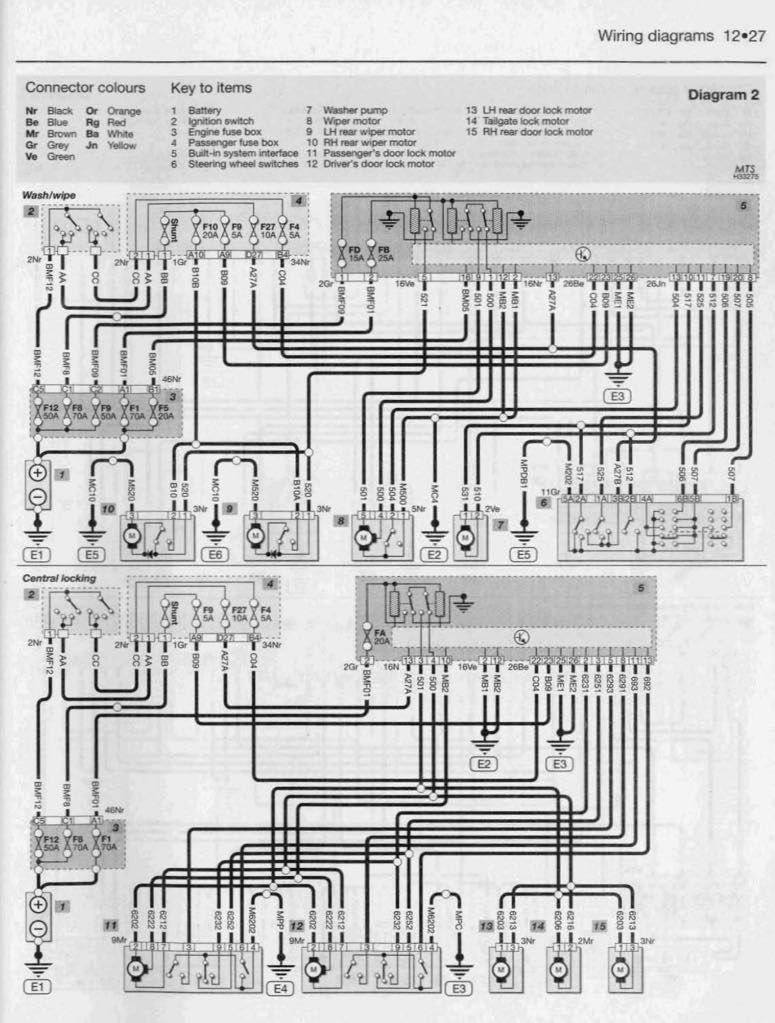

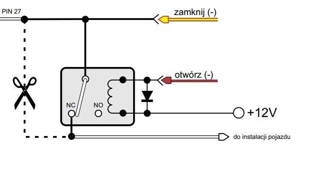

    Citroen Berlingo 2 2008r mulitspace, jak podłączyć uniwersalny sterownik zamka centralnego z wykorzystaniem schematu ze zdjęcia. Wiem że należy przeciąć 27Pin czerwony przewód z białej wtyczki. Proszę o rysunek. Dziękuję,.
    Citroen Berlingo II 2008 Multispace – podłączenie uniwersalnego sterownika zamka

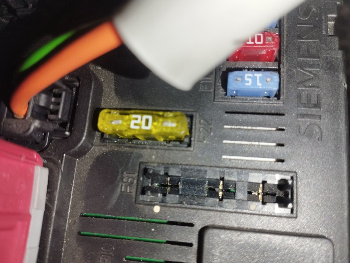

    Problemem w aucie jest to że nie otwiera zamek centralny. Pilot jest rozwalony i nie mam drugiego kluczyka ale wkładając kluczyk w drzwi kierowcy zamyka ale nie otwiera. Czy okrągły guzik na środkowej konsoli jest tylko od otwierania? Muszę wszystkie drzwi otwierać manualnie. I jeszcze jedno, bezpiecznik SH pasuje tylko w jednej pozycji, nie mogę go wsadzić w drugie położenie.
    Zdjęcia poniżej.

    Najpierw musisz naprawić instalację zamka a później montować uniwersalny sterownik.
    Aby zamknąć - podajesz masę na pin 27,
    aby otworzyć - "rozcinasz" obwód.

    No wiem ale jaka jest tego przyczyna? Testerem diagnostycznym też mogłem zamknąć auto ale nie otwiera. Czemu ?

    SH wchodzi w obydwie strony. Guzik ma konsoli centralnej otwiera i zamyka. Centralny zamek z drzwi kierowcy przez wkładkę zamka, to samo otwiera i zamyka auto.
    Używane kluczyki do Berlingo chodzą za grosze. W nich wykorzystujesz obudowę i płytka która steruje centralnym zamkiem. Grot i nową pastylkę imo już musisz dorobić.
    A u ciebie masz albo uszkodzony siłownik w drzwiach kierowcy przetartą wiązkę lub przekaźnik w BSI.

    Wszystko wskazuje na BSI, nie mam nigdzie żadnych kodów usterek.
