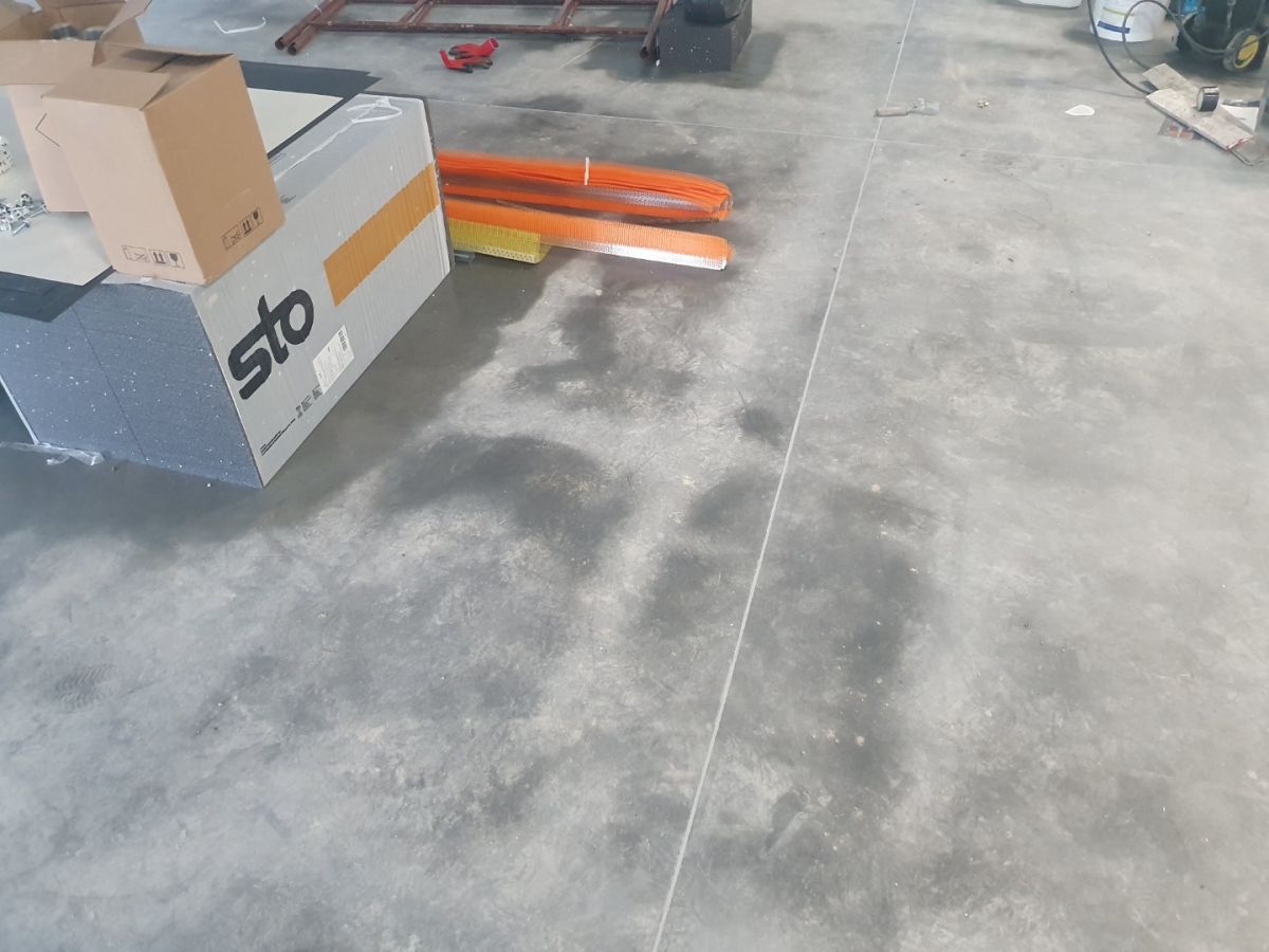

    Cześć,
    czy ktoś mógłby podpowiedzieć, z jakim zjawiskiem się spotkałem w nowo budowanej hali magazynowej? Sprawa wygląda tak - magazyn jest z płyty warstwowej, w środku wylana jest posadzka betonowa, podobno była przed wylaniem posadzki położona "jakaś folia", paroizolacyjna czy coś. Szczegółów budowy niestety nie znam, ale może mnie nakierujecie, bo nikt z budowy nie wie, co to za zjawisko.

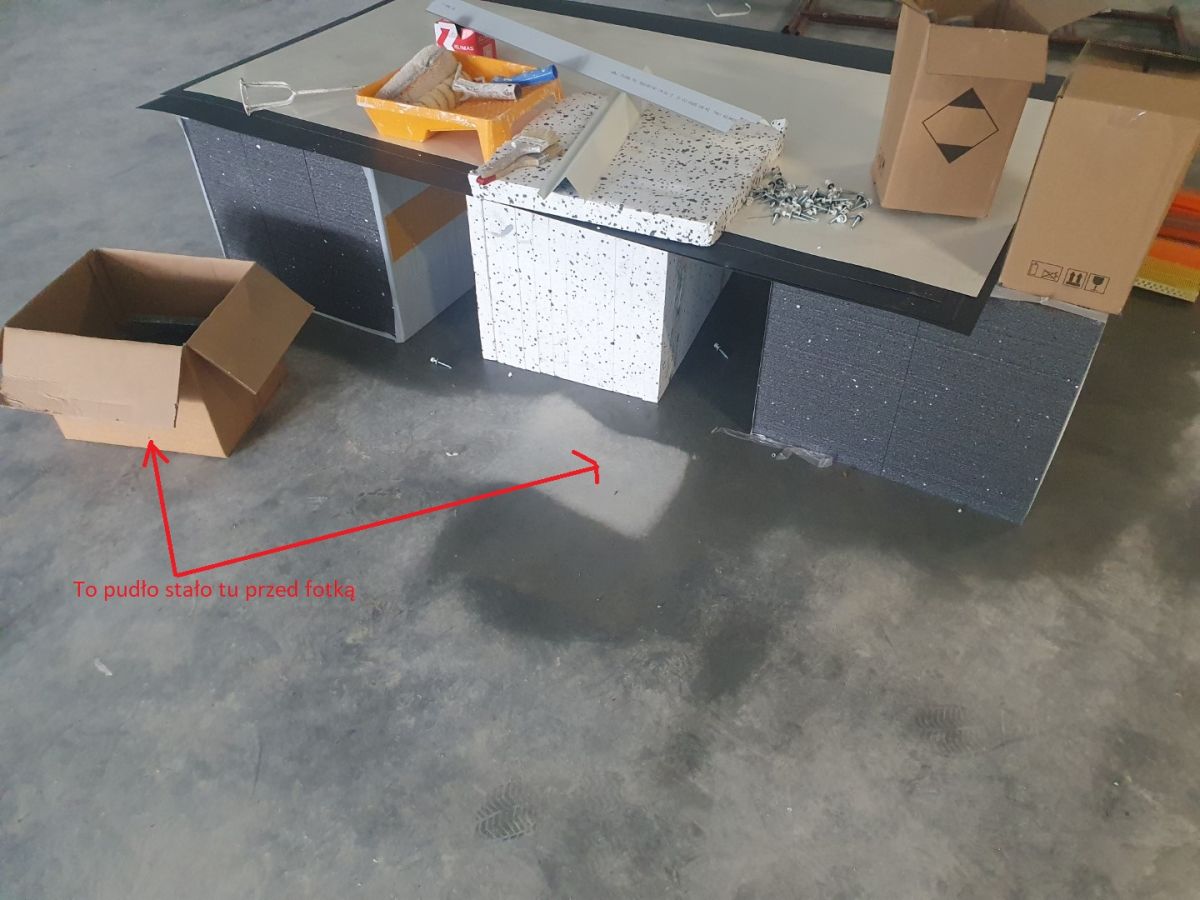

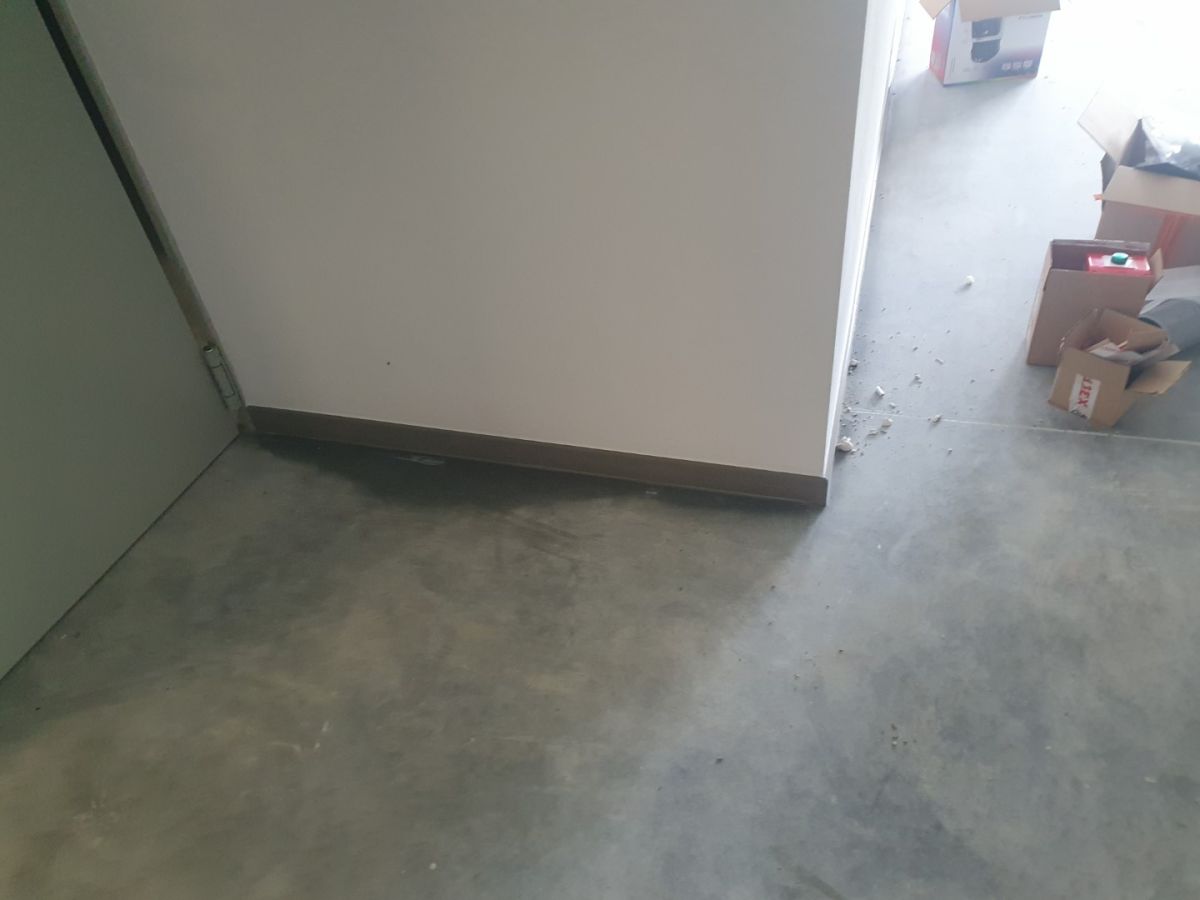

    Hala zdawała się być już wysuszona po budowie, a tymczasem mamy taki dziwny przypadek, że zbiera się na podłodze wilgoć, i to wokół obiektów i wzdłuż ścian. Zbiera się przy pudełkach kartonowych, foliowych, ale nie pod nimi. Cokolwiek się nie postawi, za kilka dni wokół tego obiektu jest plama wilgoci, ale po podniesieniu obiektu (nawet pustego pudełka kartonowego), pod nim jest suchutko. To trochę odwrotnie, niż logika nakazuje, co tu się dzieje? Na razie nie znaleźliśmy zależności między pogodą a tym zjawiskiem. To zjawisko ma swoją nazwę? Czego szukać, co mierzyć, co dopisać do tematu?

    ...a czasem nie. W nieużywanych garażach samochodowych to miałem. Garaże prawie 15letnie, pod budynkiem, poniżej gruntu okolo 2m, co roku wietrzenie i plamy. Od strony wjazdu i nie było. Podejrzewam kondensację. Wykuwałem wylewkę i byla sucha. Występowało to też w wysokiej hali na suficie z płyt kanałowych przeważnie w gorętsze dni.

    Podłoga betonowa jest zimna, coś, co na niej postawimy, izoluje ją miejscowo od otoczenia więc pod takim przedmiotem będzie sucho, a tam, gdzie jest odsłonięta, wilgoć z powietrza może się skraplać.
    I wietrzenie nie pomaga, bo z zewnątrz napływa wilgotne powietrze. Jak kiedyś obiekt będzie ogrzewany, kłopoty się skończą.

    Dokładnie typowe skraplanie pary wodnej na najzimniejszych elementach. Zimą sytuacją zapewne się odwróci i zaczną się pocić ściany jak się nie zadba o wentylację.

    Dziękuję za podpowiedzi. Ale to jak to rozumieć, wilgotne powietrze odbija się od tych obiektów i opada na ziemię, że plama robi się tylko w otoczeniu obiektów?

    Obiekty są zarówno izolatorami termicznymi jak i przeszkodami dla swobodnego ruchu powietrza zapewniającymi wysychanie skroplin. Efekt nasila duża różnica temperatur a wówczas wilgotne ciepłe powietrze jest zaciągane do wnętrza hali niczym odkurzacz.
