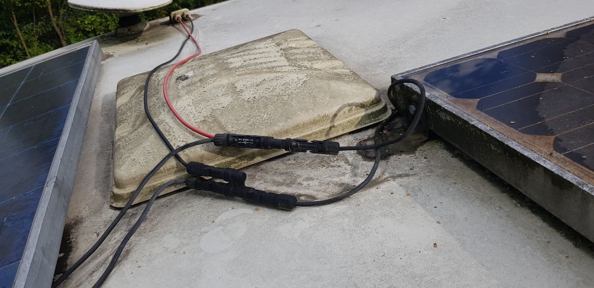

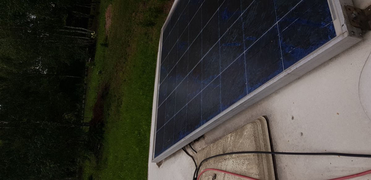

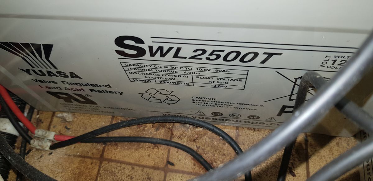

    Przyczepa kampingowa posiada dwa wielkie ogniwa fotowoltaiczne , które ładują dwa Akumulatory SWL 2500T 12V 90 Ah poprzez sterownik. Akumulatory połączone są równolegle

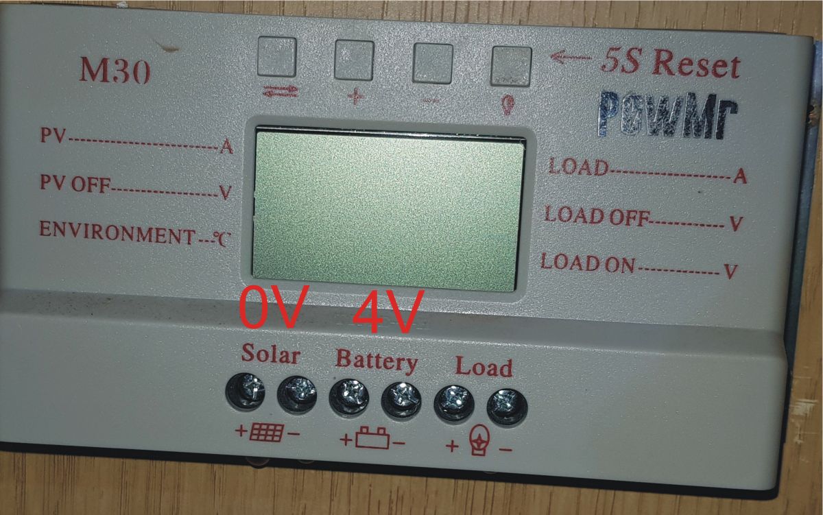

    i rozładowały się do poziomu 4V. Niestety do sterownika nie przychodzi żadne napięcie pomimo słonecznego dnia wykluczam bezpiecznik , ponieważ jest na pewno sprawny.
    Panele na dachu są podłączone równolegle i zastanawia mnie fakt że w ogóle nie dają żadnego napięcia. Na początek zapytam czy napięcie na sterowniku musi być 12v żeby na wejściu gdzie przychodzi
    ładowanie z panela pojawiło się napięcie czy nie ma to znaczenia?

    Akumulatory są dwa połączone równolegle niestety napięcie sadło na nich do poziomu 4v

    Jak podłączyłem na moment dodatkowy akumulator 12v to wskażniki zaświeciły się oczywiście na chwilę bo akumulator był słaby prądowo co znaczy że instalacja wskażników
    pracuje ponieważ nawet pokazało się tam napięcie.
    Martwi mnie sytuacja że dzień był słoneczny a na wejściu sterownika napięcia nie było
    SWL 2500T 12V 90Ah – brak ładowania akumulatora w przyczepie kempingowej
    Jak wspomniałem wykluczam bezpiecznik.
    Pierwsze pytanie czy jak napięcie na sterowniku na wejściu akumulatora jest 4V to czy ma to znaczenie dla napięcia wejścowego z panela?

    No tak ale powiedz mi czy jak odłączę bezpiecznik wejściowy z panela żeby oczywiście sprawdzić i wykluczyć wejście sterownika czy gdzieś nie zwiera to czy jak świeci słońce to napięcie w tym punkcie powinno być prawda?
    A ja mam całkowite zero.
    Jest oczywiście wiadome że panele nie ładowały i dlatego napięcie spadło, i teraz czy tego typu akumulatory mogą spaść do tak niskiego poziomu napięcia? Czy nie uległy uszkodzeniu? Oczywiście akumulatory naładuję tylko czy zwykłym prostownikiem mogę to zrobić?

    Trzeba obejrzeć stan złącz w instalacji czy i w jakim stanie są, szczególnie na dachu przyczepy, krok po kroku do złącz instalacji łączącej akumulatory ze sterownikiem. Często instalacja zewnętrzna poddaje się warunkom atmosferycznym. Sterownik przy braku zasilania z paneli pobiera energię z akumulatora, przynajmniej jest tak w mojej instalacji fotowoltaicznej 12V=.

    Tam na zdjęciu są pokazane te złączki tylko nie bardzo wiedziałem jak je rozłączyć żeby nie uszkodzić. A panele mocowane są czterem mocnymi śrubami i jeszcze nie udało mi się tam zaglądnąć.
    Ciekawi mnie co tam jest? Może ktoś pokaże mi fotkę.

    Podejrzewam skorodowane styki połączeń , uszkodzone uszczelnienia w złączach, reszta wyjdzie w "praniu".

    Jakie one tam wielkie. Te panele są za małe by ładować akumulatory 180 Ah w sumie.

    A dlaczego nie ? Złącza DC na zewnątrz korodują bardzo szybko na skutek elektrolizy. Sprawdź napięcie bezpośrednio na panelach. Dalej, tak rozładowane akumulatory jak postały miesiąc czy dłużej to już trupy. Postaraj się je naładować prostownikiem indywidualnie, i wtedy regulator solarny powinien wystartować. Na marginesie - bezsensowna instalacja - Za małe panele, za duże akumulatory.
