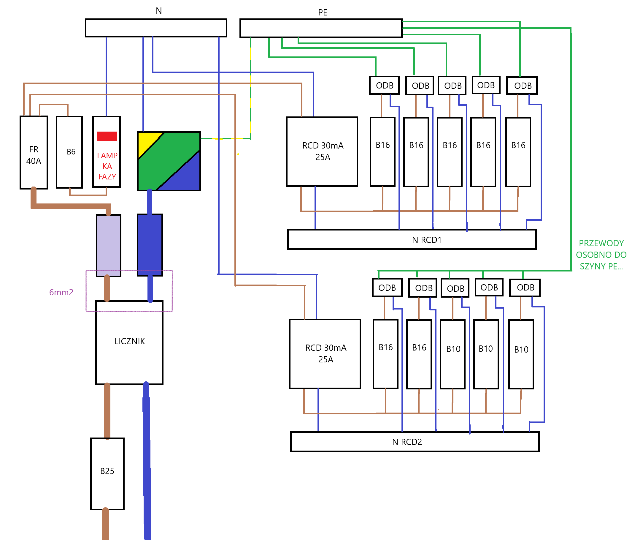

    Cześć.
    Przymierzam się do wymiany starej instalacji aluminiowej dwuprzewodowej w mieszkaniu w starej kamienicy. Niestety ojciec zgubił gdzieś umowę z zakładem energetycznym i nie wiem jaki jest rodzaj sieci w mieszkaniu (TN-C czy TT).
    Więc od tego zacznę, czyli ustalę rodzaj zabezpieczeń przeciwpożarowych - bo z tego co wiem od tego jaka jest sieć powinienem dobrać odpowiednie zabezpieczenia.
    Uprzedzając pytania - tak mam uprawnienia elektryczne do 1kV na montaż, konserwację, obsługę, remont.
    Zacząłem od analizowania dwóch przypadków sieci i zastanawia mnie jedna rzecz.
    Od licznika mam wyprowadzony jeden przewód dwużyłowy - tak naprawdę jest trójżyłowy, ale trzecia żyła ochronna jest ucięta. Tego przewodu nie mogę chyba wymienić bez zrywania plomby na liczniku.
    Jeśli jest to układ TN-C to muszę dokonać podziału PEN. Tylko pytanie czy brak przewodu wyrównawczego jest problemem?
    Wykonałem prostą grafikę przedstawiającą sytuację dla układu sieci TN-C:
    Schemat rozdzielnicy elektrycznej dla instalacji w układzie sieci TT z dwoma różnicówkami
    Jeśli zastanę układ sieci TT to prosiłbym o podpowiedź jak powinna wyglądać rozdzielnica. Z tego co przeczytałem to powinny być zastosowane dwie różnicówki w tym jedna powinna być selektywna i wszystkie metalowe elementy np. rury itd powinny być wpięte w uziemienie.
    Mój stan wiedzy na temat obydwu układów jest taki, że podstawowa różnica między układem TT a TN-C jest taka, że w sieci TT punkt uziemiający transformatora nie jest połączony z przewodem neutralnym, czyli nie ma przewodu PEN, a jest tylko N. W sieci TT również nie są uziemiane słupy sieciowe co 500m. Czyli rezystancja między fazą a przewodem PE jest znacznie wyższa niż w przypadku układu TN-C. W układzie TT również nie można wykonywać zerowania. Proszę o precyzyjne wskazówki jak należy wykonać zgodnie ze sztuką taką instalację w układzie sieci TT, tak aby spełnić wymogi przeciwpożarowe. Dziękuję.
    I czego oczekujesz? Że ktoś przepisze ci tutaj podręcznik? Myślisz że budowy instalacji można się nauczyć z jednego czy kilku postów na forum?
    Wypisujesz takie rzeczy jakby brakowało ci podstaw. "w sieci TT punkt uziemiający transformatora nie jest połączony z przewodem neutralnym". No sorry.
    Skontaktujesz się z dostawcą - no to się najpierw skontaktuj a potem zastanawiaj.

    Kolego, to co napisałeś to masło maślane.
    Co to znaczy "punkt uziemiający transformatora"?
    Co wg Ciebie znaczy, że "punkt uziemiający transformatora nie jest połączony z przewodem neutralnym"?
    W sieciach TN oraz TT mamy uziemiony punkt wspólny transformatora. Te układy (TN i TT) po stronie transformatora praktycznie niczym się nie różnią. Przewód neutrany zawsze jest uzioemiony zarówno w układzie TN jak i TT.
    Różnica polega tylko na jakości tzw. ekwipotencjalizacji przewodu neutralnego oraz na jakości uziemień.
    Jeżeli ta ekwipotencjalizacja jest zapewniona i jakość uziemień jest odpowiednia, a także przewód neutralny spełnia wymagania dla przewodu PEN to wtedy mamy przewód PEN i pełnoprawny układ sieci TN.
    Jeżeli ekwipotencjalizacja jest kiepska i/lub jakość uziemień jest kiepska to mamy do czynienia z układem TT.
    To co narysowałeś nie jest ani ukłądem TT, ani ukłądem TN, ponieważ Twój WLZ nie posiada przewodu PEN. Przewód 6mm2 nie może pełnić roli przewodu PEN. Minimalny przekrój to jest 10mm2 jeżeli jest to przewód miedziany oraz 16mm2 jeżeli jest to przewód aluminiowy.
    Tak czy siak, aby można było cokolwiek doradzić to musisz najpierw:
    1. Dowiedzieć się jaki jest ukłąd sieci zasilajacej.
    2. Jakie masz piony? Czy jest tam przewód PEN (czy jest minimalny, wymagany przekój), a może piony są już zmodernizowane i masz oddzielny przewód PE?
    3. Co się stało z przewodem PE w Twoim WLZ? Dlaczego został ucięty?
    4. Czy wiesz jak wykonać pomiary i czy masz dostęp do przyrządów? Wiesz jak zinterpretować wyniki tych pomiarów?
    Jeśli chodzi o uziemianie punktu podziału PEN
    Uziemia się PE, a nie "punkt podziału PEN".
    Ponadto jeżeli jest to blok to może nawet nie być możliwości wykonania uziemienia. Wtedy wykonuje się tylko połączenia wyrównawcze i korzysta się z uziemienia jeżeli jest takie dostarczane w pionie (tu przede wszystkim w układzie sieci TT musi być), albo na IPZ L-PEN w układach sieci TN.
    Co do ochrony przeciwpożarowej to zabezpieczenia różnicowo-prądowe (300mA)
    Każda różnicówka, nawet ta 30mA jest zarazem zabezpieczeniem p.poż.
    ochronniki przepięć
    Nie ma czegoś takiego jak "ochronniki przepięć". Są "ograniczniki przepięć".
    Do ochrony p.poż. stosuje się też detektory iskrzenia.
    Jeśli układ sieci to TT:
    Niestety nie mam wiedzy jak wykonać taka instalację.
    W układzie TT musisz mieć doprowadzone 3 przewody do lokalu z oddzielnymi przewodami N oraz PE.
    W tym przypadku mogą to być przekroje 6mm²
    Jeżeli masz w pionie oddzielny PE to także możesz podłączyć WLZ 3-przewodowo z oddzielnymi N oraz PE.
    Zatem jeżeli do lokalu ktoś kiedyś dawno temu podciągnął 3 żyły L. N i PE to może sugerować, że sieć zasilająca jest TT i poprzednio był tam wykonany układ starego typu tzw. "uziemienie". Natomiast w układach sieci TN stosowało się kiedyś starego typu układy z "zerowaniem". "Zerowanie" to układ podobny do TN-C, ale różnica polega na tym, że w TN-C wymagany jest minimalny przekrój przewodu PEN 10mm2 dla Cu oraz 16mm2 dla Al.
    Niestety zarówno układy TN-C jak i "zerowanie" w instalacjach odbiorczych, obecnie są niedozwolone.
    Ponadto dla układów TT wymagany jest dodatkowy stopień ochrony bazującej na wyłączniku różnicowo-prądowym selektywnym 100-300mA, zamontowanym przed wyłącznikami RCD przeciwporażeniowymi 30mA.
    Jeśli chodzi o uziemianie punktu podziału PEN to z myleniem pojęć chodziło o to, że nazwałem to połączeniem wyrównawczym?
    Połączenia wyrównawcze to całkiem coś innego. Polegają one na połączeniu obwodu ochronnego PE z wszelkimi dostępnymi elementami, które mogą się znajdować na potencjale innym niż ten przewód ochronny. Są to m.in. instalacje wodne, CO, gazu, elementy konstrukcyjne budynku, stalowe wkłady kominowe itp.
    W takim razie powinienem mieć dostęp do trzeciej żyły PE - a go nie mam.
    Czy w pionie jest oddzielny PE?
    Będzie, jeżeli sieć jest TT. Może być jeżeli jest sieć TN.
    Jeżeli nie ma oddzielnego PE to prawdopodobnie będzie TN.
    Niezależnie od tego czy sieć zasilająca jest TN czy TT to najlepiej jest wyprowadzić z lokalu nowy przewód miedziany 3-żyłowy z oddzielnym N i PE. Takie przewód podłączysz zarówno do sieci:
    TT , która musi mieć oddzielny PE
    TN, która ma oddzielny przewód PE, a podziału dokonano w rozdzielnicy głównej bloku.
    TN, który nie jest zmodernizowany i posiada przewód PEN. Wtedy podział PEN wykonujesz w skrzynce pionowej.
    Jeżeli jest sieć TN to także możesz wyprowadzić przewód 2-żyłowy czyli L i PEN o przekroju 10mm² z miedzi i dokonać podziału PEN w swojej rozdzielnicy mieszkaniowej.
    Przewód/listwę PE dodatkowo łączysz z uziemieniem jeżeli jest to możliwe. Jeżeli jest to niemożliwe to nie łączysz.
    Jednak powinno się dodatkowo wykonać połączenia wyrównawcze o których napisałem wcześniej.

    Miałem na myśli ogranicznik przepięć oczywiście - będę się pilnował z nazewnictwem.
    Tego niestety na tą chwilę nie wiem - sprawdzę jak będę w domu na weekend.
    Bardzo dziękuję za obszerny komentarz odnośnie TT.

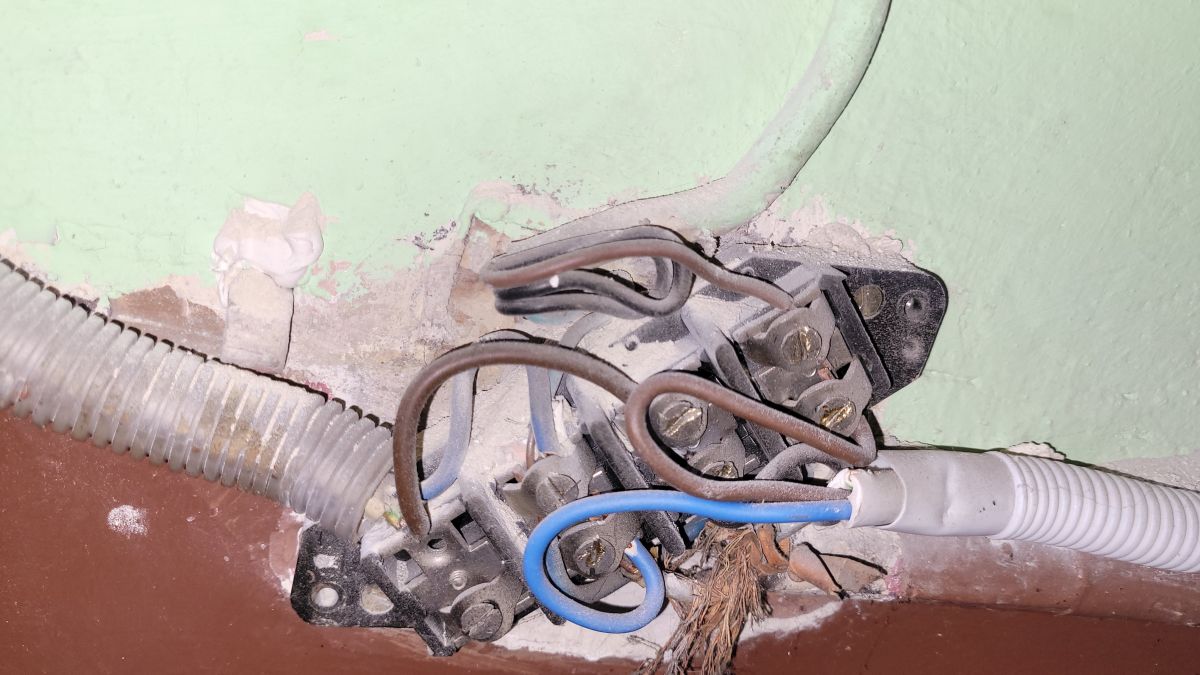

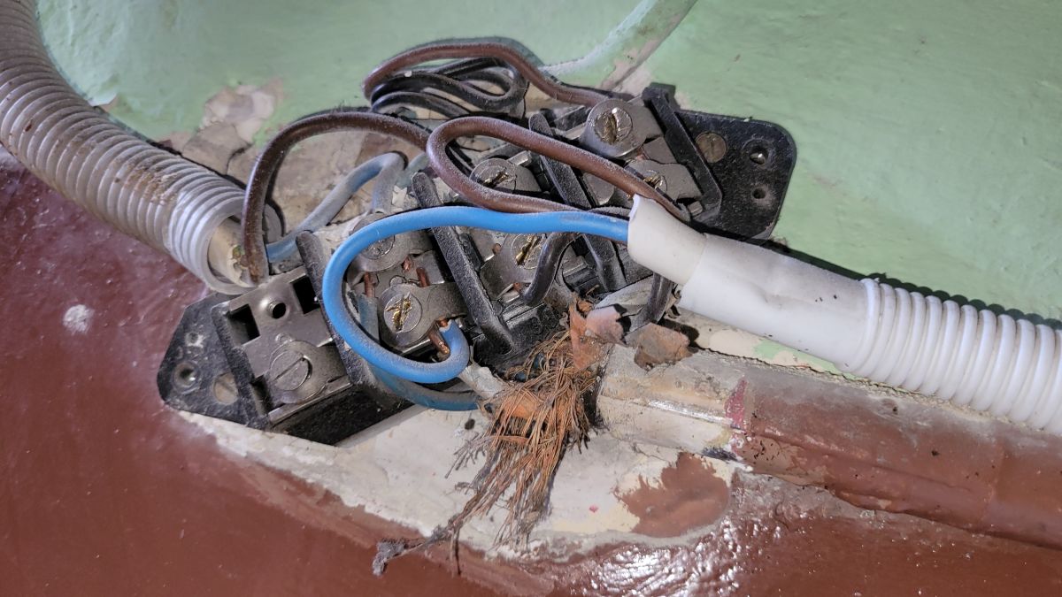

  • #16 21618816
    dragolice16
    Posty: 161
    Ocena: 11
    Muszę zaczekać na zakład energetyczny do 1 sierpnia.
    W puszce przedlicznikowej nie ma oddzielnego PE. Podłączone są tutaj wszystkie liczniki na piętrze i każdy ma obcięty przewód żółto-zielony. Więc prawdopodobnie TN bez zacisku PE.
    Uszkodzona puszka przedlicznikowa z popalonymi przewodami elektrycznymi Puszka przedlicznikowa z przewodami fazowymi i neutralnymi bez wyodrębnionego PE
