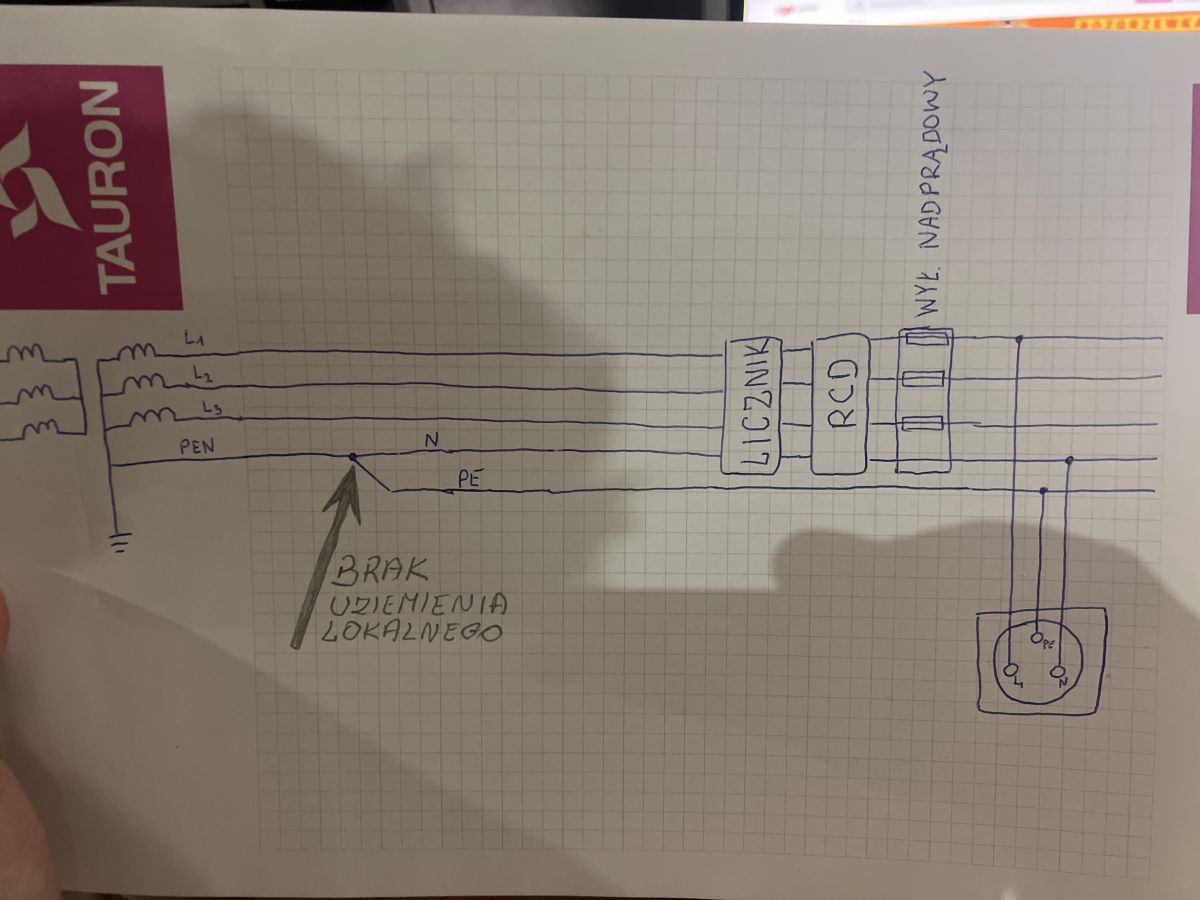

    Dzień dobry,
    Panowie zakładam temat ponieważ chciałbym poznać Waszą opinię na temat mojego pomysłu.
    Noszę się z zamiarem wymiany instalacji w kawalerce 32m² z aluminiowej na miedzianą. Chciałbym oprócz wyłączników nadprądowych, zainstalować wyłącznik różnicowo-prądowy. Problem tkwi w tym, że jest jeden przewód wspólny PEN. Wg. sztuki elektrycznej należy w miejscu rozdziału przewodów na PE i N zastosować uziemienie lokalne o wartości poniżej 30 Ohm. Niestety jako że jest to instalacja w bloku nie mam jak wykonać tego uziemienia. Chcę więc pominąć ten krok i założyć różnicówkę wg. schamatu który dodaje poniżej.
    Rysunek schematu instalacji elektrycznej z oznaczeniami przewodów i urządzeń.
    Wg. mojego pomyślunku lokalne uziemienie ma za zadanie zmniejszyć impedancję na przewodzie ochronnym, tak aby większa część ładunku mogła się uziemić. Jeżeli skorzystam z uziemienia obecnego (punkt zerowy transformatora) to opór przewodu nie powinien przekroczyć 30 Ohm, a jak upływ prądu przekroczy 30mA to przynajmniej odłączy obwód. Moim zdaniem taki dodatkowy bezpiecznik różnicowo-prądowy nie zaszkodzi a życie komuś uratować może. Chociaż mam jedno zastrzeżenie opisane w pytaniu nr 3.
    Pytania:
    1. Jaka kolejność podłączenia, najpierw licznik, potem wyłączniki, czy odwrotnie ?
    2. Czy mogę zmianę typu instalacji zrobić bez informowania energetyki ?
    3. Po przeanalizowaniu trajektorii przepływu prądu - czy nie będzie tak że prąd wracający przewodem neutralnym w miejscu rozdziału przewodów podzieli się na dwie części - jedna do uziemienia druga kablem PE na obudowę ?
    Edit: Jakby kto pytał posiadam uprawnienia SEP G1 E+D, dzisiaj zrobione także papier jest, a to pierwszy projekt :)
    Kolego, biorąc pod uwagę to pytanie lepiej było nie chwalić się posiadaniem E+D i pozostać "pytającym laikiem" ;-). Przecież po to jest ten dodatkowy przewód PE, żeby w razie upływu zadziałała różnicówka :-). Jak urządzenie jest sprawne to tym przewodem praktycznie nie płynie prąd.
    A poważnie to możesz zrobić w takiej kolejności jak narysowałeś. Punkt podziału PEN na PE i N zaleca się uziemić, ale jak nie ma możliwości to "góry nie przesuniesz". Tyle że ten punkt podziały raczej musisz zrobić za licznikiem, a przed różnicówką.

    1. Tradycyjnie - pierwsze pytanie - układ sieci - TN czy TT ? /choć jak blok to pewnie TN
    2. Na pewno nie masz przewodu PEN - tylko ewentualnie "zero"
    3. Na cito - usunięcie "iskrzenia" - może wezwij elektryka - a zdjęcie ilustrujące to "iskrzenie" jest przyznaję wybornie skadrowane i niewiele mówiące :-)
    4. Pytanie dodatkowe - ma kol. Hold w tej kawalerce zasilanie 3 fazowe sądząc po rysunku czy to może wizja przyszłości?

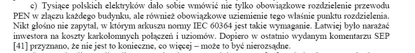

    Fragment tekstu dotyczącego elektrotechniki i normy IEC 60364.

    Należysz do osób które tekstu normy nie czytały.

    >>20882291
    Pytania:
    Przed licznikiem nie wolno Ci grzebać a więc wszystko robisz za licznikiem
    Energetyki nie interesuje co sobie robisz za licznikiem . Czy rozdzielisz sobie każde gniazdko na osobny obwód , czy wstawisz wyłącznik różnicowo-prądowy do toalety i tym podobne . To Twoje bezpieczeństwo abyś do toalety czy do kuchni wstawił wyłącznik różnicowoprądowy co zresztą jest wymagane przez przepisy
    Całkowita racja - prąd wywoła spadek napięcia na przewodach idących do transformatora i faktycznie na obudowie pojawi się napięcie . Jednak , z powodu rezystancji sieci poniżej 1oma i prądzie maksymalnie 16A bo takie bezpieczniki są w domach maksymalne napięcie pojawiające się pomiędzy uziemieniem a obudową wynosi kilka woltów a więc nie stanowi niebezpieczeństwa . Jakoś przez lata przewody N i PE były mostkowane w gniazdkach co powodowało ten sam problem powiększony o rezystancję cienkich i często aluminiowych przewodów w ścianach i jakoś żyjemy .
    Ogólnie - w blokach i ogólnie wszędzie rozdziela się PEN na PE i N za licznikiem i tam taktuje się PE jako PE a N jako N . Uznaje się , że instalacja przed licznikiem jest na tyle dobrze wykonana , że nic nikomu się nie stanie . O tą instalację dba energetyka , jest ona sprawdzana i można przyjąć, że jest pewna . Oczywiście jak na zasilaniu bloku by się urwał PEN to mamy fazy na obudowach wszystkich lodówek i podobnego sprzętu . Przyjmuje się , że jest to jednak mało prawdopodobne zdarzenie i nikt się tym nie przejmuje .

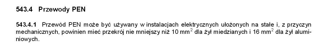

    Natomiast jeśli wlz jest wykonana odpowiednio dużym przekrojem, czyli wg normy Cu≥10mm² lub Al≥16mm², sytuacja jest jednoznaczna i bezproblemowa.
    Ale autor chyba nie określił przekroju wlz, a szkoda, boby uwagi o "zerowej" żyle może były bezzasadne.

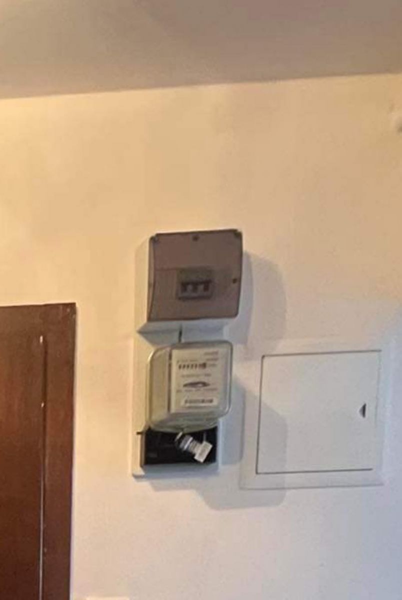

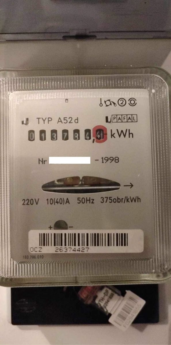

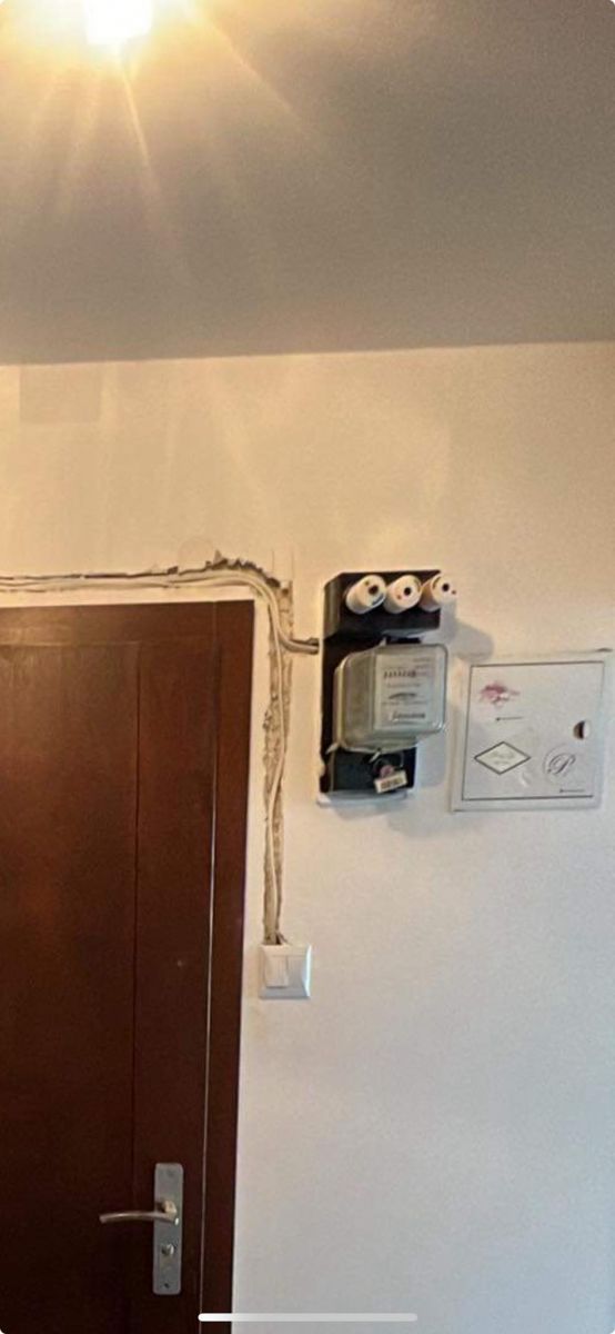

    Panowie, już mnie trochę irytuje fakt uprawnień i ciągłe dojadanie z waszej strony, zrobiłem je żeby móc legalnie przystąpić do pracy którą zamierzam samemu wykonać żeby oszczędzić kasę, chyba że któryś z szyderców charytatywnie przyjedzie to zapraszam, niech się wykaże :) Post na forum jest tylko po to żeby zaczerpnąć rady odnośnie sposobu podłączenia różnicówki którą chce zrobić i tyle w temacie. Ktoś chce pomóc niech pisze, będę mega wdzięczny. Ktoś chce się wyśmiewać za chęć zrobienia czegoś samodzielnie to niech ucieka gdzie pieprz rośnie :D idąc dalej:
    clubber84 napisał:
    Żeby rozwiać wszelkie wątpliwości, czy faktycznie ma chłopak w kawalerce instalację trójfazową musi zrobić i pokazać wyraźne zdjęcie licznika.
    Bez tego, trudno będzie coś więcej podpowiedzieć.
    Poniżej przesyłam zdjęcie, przed i po wizycie elektryka, załączam również filmiki z iskrzeniem styków.
    Zdjęcie ściany z zamontowanym licznikiem elektrycznym i bezpiecznikami obok drzwi. Zdjęcie tablicy elektrycznej na ścianie, przed i po wizycie elektryka.
  • #23 20884216
    clubber84
    Posty: 5230
    Pomógł: 452
    Ocena: 1757
    Czy to wg kolegi są wyraźne zdjęcia licznika?
    Podejdź tam, trzaśnij fotkę z bliska, żeby oznaczenia na liczniku było widać. Nie bój się, to nie zdradzi twojej lokalizacji, tam są tylko dane techniczne licznika.
    Filmiki są niepotrzebne, bo jak już iskrzy, to jak napisałem wcześniej - styki i przewody są już nadpalone, przegrzane i to wszystko trzeba sprawdzić i wymienić.

    No, i żadnej trójfazowej instalacji kolega w mieszkaniu nie ma. Licznik jest na jedną fazę.
    Dzwoń kolego do elektryka, niech zajrzy do tej skrzyneczki w trybie pilnym, bo iskrzenie może przerodzić się w coś większego, a sam tego nie ogarniesz po "szkoleniu SEP". I to piszę bez złośliwości.

    Człowieku, na razie rozmawiasz z elektrykami piszącymi na forum, ale patrząc na te nagrania to niebawem będziesz rozmawiał ze strażakami (i/lub ubezpieczycielem).
    To trzeba natychmiast odłączyć od zasilania,

    zasilanie odłączone
    Odłączone? To dlaczego iskrzy?
