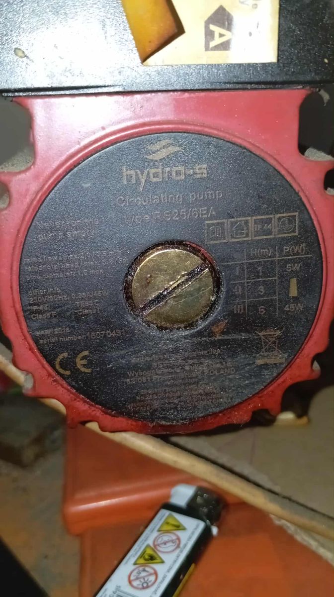

    Jaka pompa do pieca. 5 grzejników. 4 pokoje i łazienka. W ostatnim pokoju największy grzejnik. Witam. Kiedyś zakładałem podobny temat ale coś tam nie zatrybilo w przenośni. Obecnie mam pompę jak na zdjęciu. Ona się jeszcze nie za moich czasów kilka razy gotowała. Potrzebuję coś nie za miliony dobrego na wymianę. Mieszkania ma jakieś 80m. Lazienka, kuchnia, przedpokój, 3 pokoje. Ostatni ma największy grzejnik. Zakładałem podobny temat czemu on nie dogrzewa. On ma głowicę termostatyczną i w tych wszystkich będą wymienione na te same. Żeby sobie uregulować wszystkie grzejniki.. i jeszcze problem. Chyba odpowietrznik od boilera umarł albo trzeba coś z nim zrobić. Zawsze wypuszczał powietrze a dzisiaj kiedy rozpaliłem to zero. Rurki sobie strzelają lekko. Nie wiem czy trzeba wyczyścić czy po prostu wymienić. Dziękuję wszystkim za pomoc

    Zobacz sobie pompy DAB Evosta. Dobre w dobrej cenie. Nie warto kupować pomp dziwnych marek. Tutaj najlepsze marki to: Wilo, Grundfos, DAB. Dobre pompy też są polskiej produkcji LFP na licencji Grundfos.
    Jeżeli zaś chodzi o gotowanie się wody w kotle, to coś masz spierniczone. Sprawdź też, czy czasami nie zapchał się filtr skośny przed pompą. Poza tym obróć go do prawidłowej pozycji, czyli rączką do góry.
    Z błędów, jakie widzę, to używanie kształtek ocynkowanych. Takich nie powinno się używać w obiegu wody grzewczej, a tym bardziej stawiać pomiędzy elementami mosiężnymi i odcinkami miedzianymi instalacji. Pomiędzy takimi kształtkami zachodzi tzw. elektrokorozja, która niszczy elementy instalacji i zapycha je korozją.
    Odpowietrznik prawdopodobnie jest zapchany albo tą korozją, albo śmieciami pływającymi w instalacji. Przed takim odpowietrznikiem warto zainstalować dodatkowo filtr z drobną siateczką, np. gazowy.

    Wracam do tematu. Kupiłem uszkodzoną pompę ale pasowała, nie znam się na tych parametrach a tamtą mi doradzono.. Mniejsza o to. Możecie doradzić coś konkretnie do 500.
    Zmierzyłem jak na zdjęciu i chyba to jest 180.
    Do tego na ten starej pompie jest wysokość podnoszenia 6 a ta z linku 7. Na zdjęciu są parametry. Dodam że do ostatniego grzejnika woda długo dopływała i szybko zimny się robił. Zmieniam w nim też na zwykłą głowice jak w reszcie grzejników. Ten ostatni miał termostatyczną.

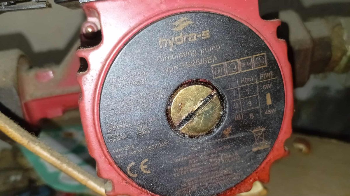

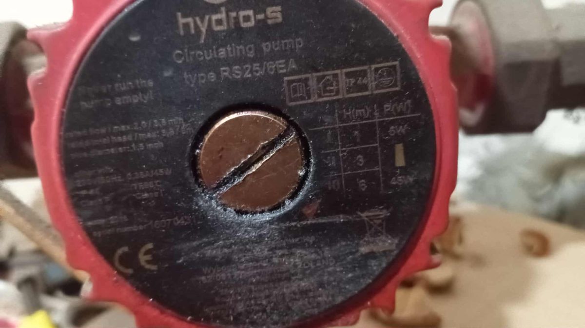

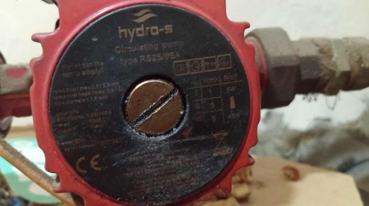

    Zrobiłem zdjęcia jak najlepiej się dało starej
