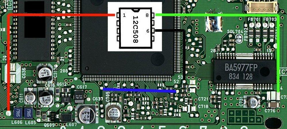

    Witam wszystkich i mam zapytanie na temat jak przestroić SONY Playstation Model 7502
    Ponoć są jakieś dane na ten temat.
    I jeszcze jedno.
    Mi to przyniósł koleś.Ponoć on już był przestrajany ale nie jest.
    Teraz mu nie wchodzą nawet oryginalne gry.
    Czy jakiś paprok mógł go uszkodzić a jężeli tak to co?i jak sobie z tym poradzić.Pytam bo jeszcze nie odpalałem gier ale szukam jakichkolwiek porad na ten temat.
    Chodzi na nim muzyka cd i jest oddtwarzana grafika

    Szanowni koledzy.Sprawa dokładniej jest tego typu,że po dokładniejszym przyjżeniu się płycie głównej tego pleya co się okazuje???.
    Ten mejster którego nie znam tak przestrajał tego pleya że w wyniku tej operacji jest wyrwana nóżka z procesora CXD2938Q.Przypominam model pleya to 7502.
    Oczywiście tego scalaczka tam nie ma ale jest ślad po lutowaniu jego.
    Proszę poradźcie co w takiej sytuacjii robić bo podejżewam że tego scalaka nie naprawię .A tak to wogule za co on odpowiada?-co robi?
    Podejżewam że trzeba będzie wymienić całą płytę.A może ktoś by to naprawił lub może ma do sprzedania takie coś?.

    nie ma najmniejszego problemu z dolutowaniem urwanej nóżki w scalakach jakie są na płycie , nawet jeżeli jest urwana przy samej obudowie układu , jeżeli nie potrafisz tego zrobić daj komus kto ma wieksze doświadczenie w lutowaniu :wink:

    tej nogi nie trzeba lutowc do plyty , bo wlasnie w ten sposob w tym modelu robi sie kolor w ntsc.

    też twierdzę, że dolutowanie wyprowadzenia powiino być wykonalne. Tylko nie przegrzej układu.
    Nie wiem który to układ, nie pamiętam już za bardzo. Kolega ma płytę do soniaka ale to jest model 9002. Diabli wiedzą, czy jest tam taki układzik, popytam, ale raczej dopiero po świętach. Płyta ma walnięte bezpieczniki do portu joysticka. Bezpieczniki może dałoby sie wymienić, ale on już sprzedał zasilacz a ja też nie za bardzo mam dostęp i chęci, żeby to zrobić. Płytę pewnie sprzedałby za jakieś grosze.
    Co do schematów to mam tylko kilka do różnych chipów i kolor w NTSC, ale póki co to raczej Ci się nie przydadzą...
    :arrow: metal60 - w modelu 7502 kolor w NTSC uzyskiwało się przez zwarcie dwóch punktów w okolicy wyjścia video. Odlutować nogę trzeba tylko w PSOne i bodajże w 1002, ale tam trzeba było jeszcze zainstalować taki mały układzik.
    pozdrawiam i życzę wszystkim wesołych świąt

    jeszcze raz powtwrzam w tym modelu play station 7502 chcac uzyskac kolor w grach ntsc nalezy 157 noge procesora wizji uniesc do gory a miejsce w ktorym byla podlaczyc do masy.
    w ps_one laczy sie z masa 13 noge ukladu a 2106r.
    pozdrawiam

    Niestety po wmontowaniu jego według opisu który mam niestety to nie działa.Nie chodzi mi o kolor bo to akurat mam lecz chodzi o to by działały przegrane płyty.
    Scalak jest nowy i zaprogramowany.Montowałem go na podstawce lecz nic.
    Ciekawe że po jego zamontowaniu nie idzie nawet orginalna gra.Po odlutowaniu jednego przewodu play działa lecz tylko na oryginałkach.
    Pomożecie?

    Ja nie wiem czy mam montować według tego opisu.
    No niestety po połączeniu 6 nogi tego scalaka nie idzie nawet orginałka.
    Jeżeli tylko odlutuję tę nużkę to idzie???? :evil:
    • Jak przestroić i naprawić SONY Playstation Model 7502? Problemy z grami 7502b.jpg (116.79 KB) Musisz być zalogowany, aby pobrać ten załącznik.

    w tym modelu ja robiłem zawsze więcej połączeń , i nie było problemu , ale to juz kwestja wkładu pica

    Czy ten schemat, który masz był razem z chipem i z pewnego źródła? Bo nie spotkałem jeszcze chipa montowanego na 3 przewodach tylko. Jeżeli chcesz, mogę skannąć te schematy które mam, być może któryś zadziała z Twoim chipem (jeśli będzie Ci się chciało bawić).
    I sprawdź płyty, czy działają na innej konsoli.
