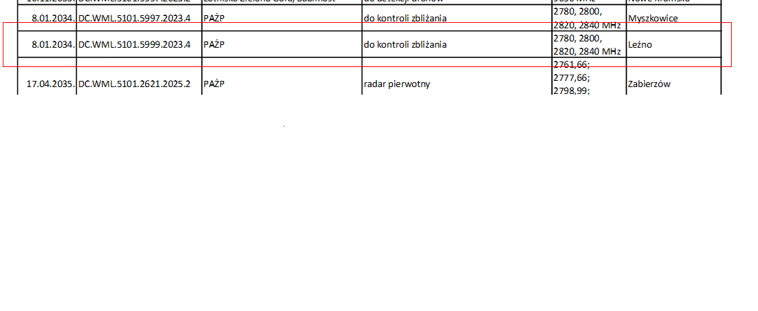

    zastanawiam się tylko czy ta radar pierwotny czy wtórny
    Wedle wykazu pozwoleń,pierwotny.
    Fragment tabeli z wykazem pozwoleń radiowych dla radarów kontroli zbliżania PAŻP

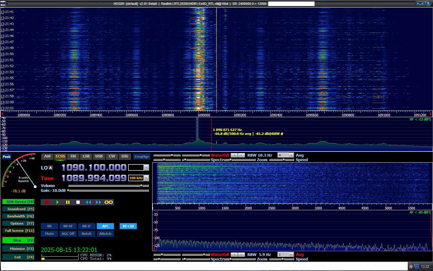

    Tak się składa że pomieszkuję w sąsiedztwie radaru wtórnego już 6 rok i wierz mi stan zdrowia,nie uległ zmianie.

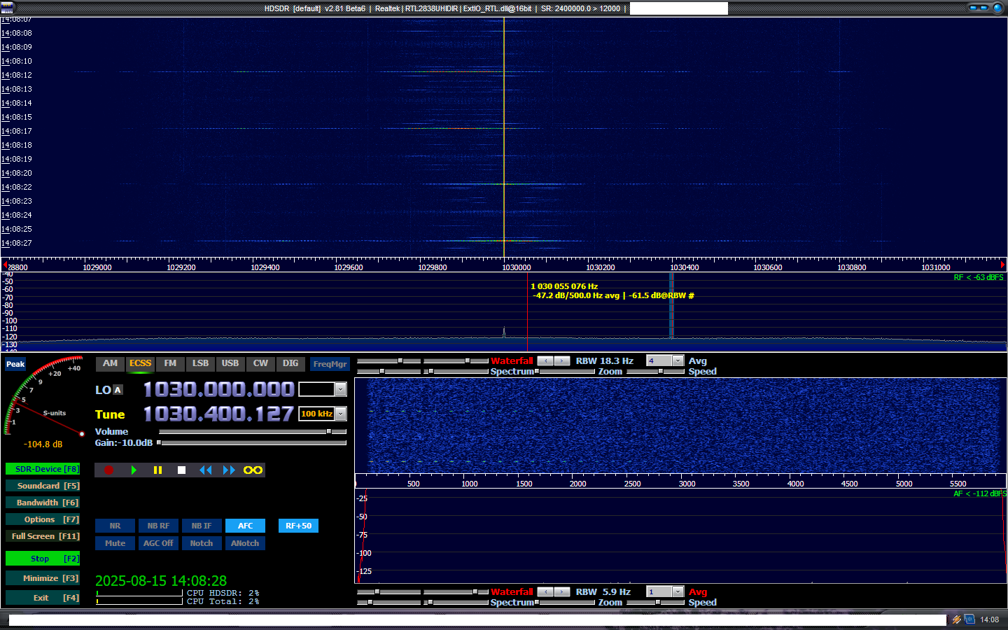

    Poniżej parę screenów jak widzi to u mnie sdr.
    To co wysyła radar wtórny, odległość 2km.
    Oprogramowanie HDSDR pokazujące sygnał radiowy na częstotliwości 1030 MHz.
    Odpowiedź ADS-B przelatujący samolot na wysokości 3km i odległości 12km.
    Zrzut ekranu z programu HDSDR pokazujący widmo sygnałów wokół 1090 MHz

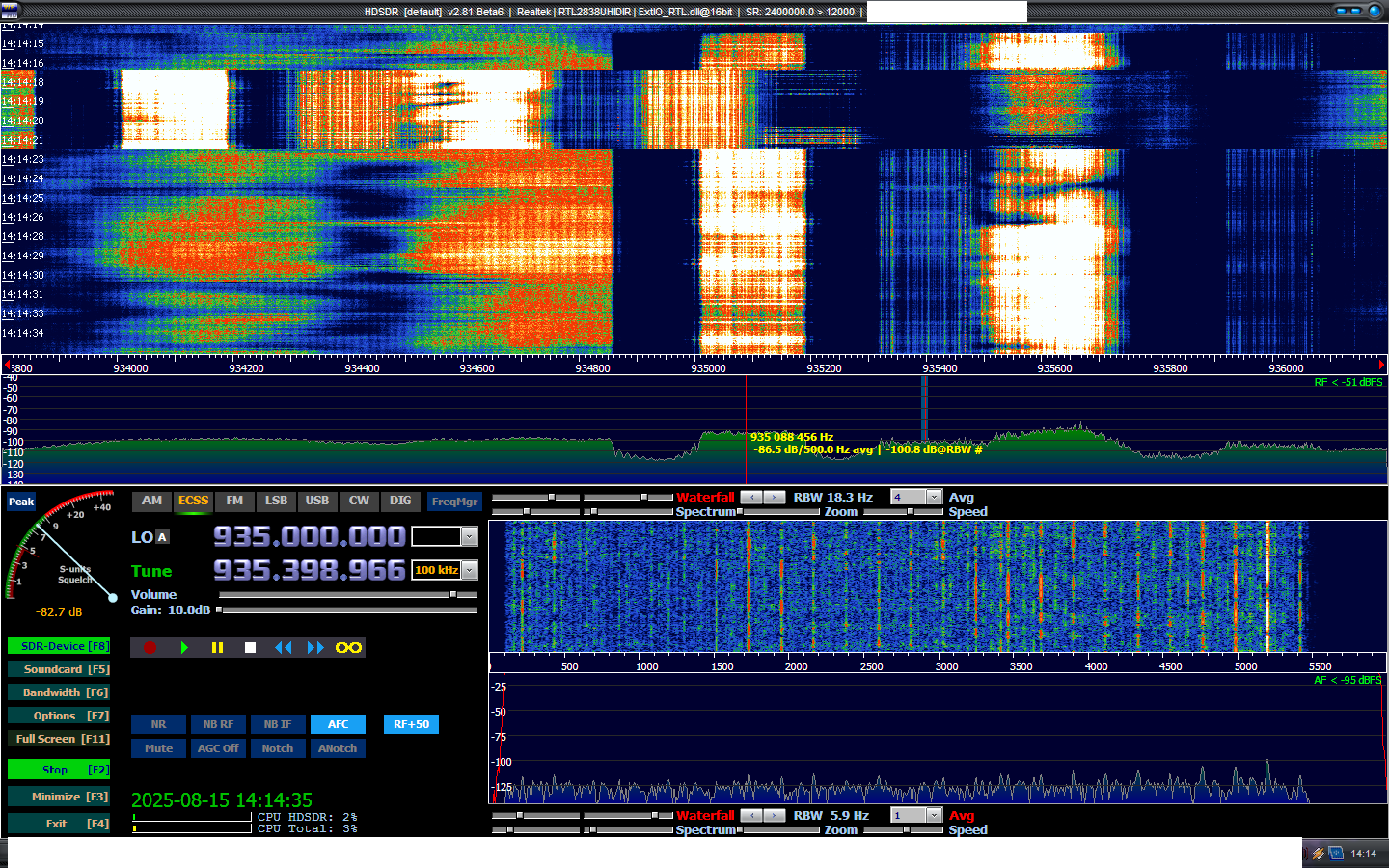

    Dla porównania bts plusa odległość 1,9km.
    Widok wodospadowy sygnałów radiowych w paśmie 935 MHz w programie HDSDR

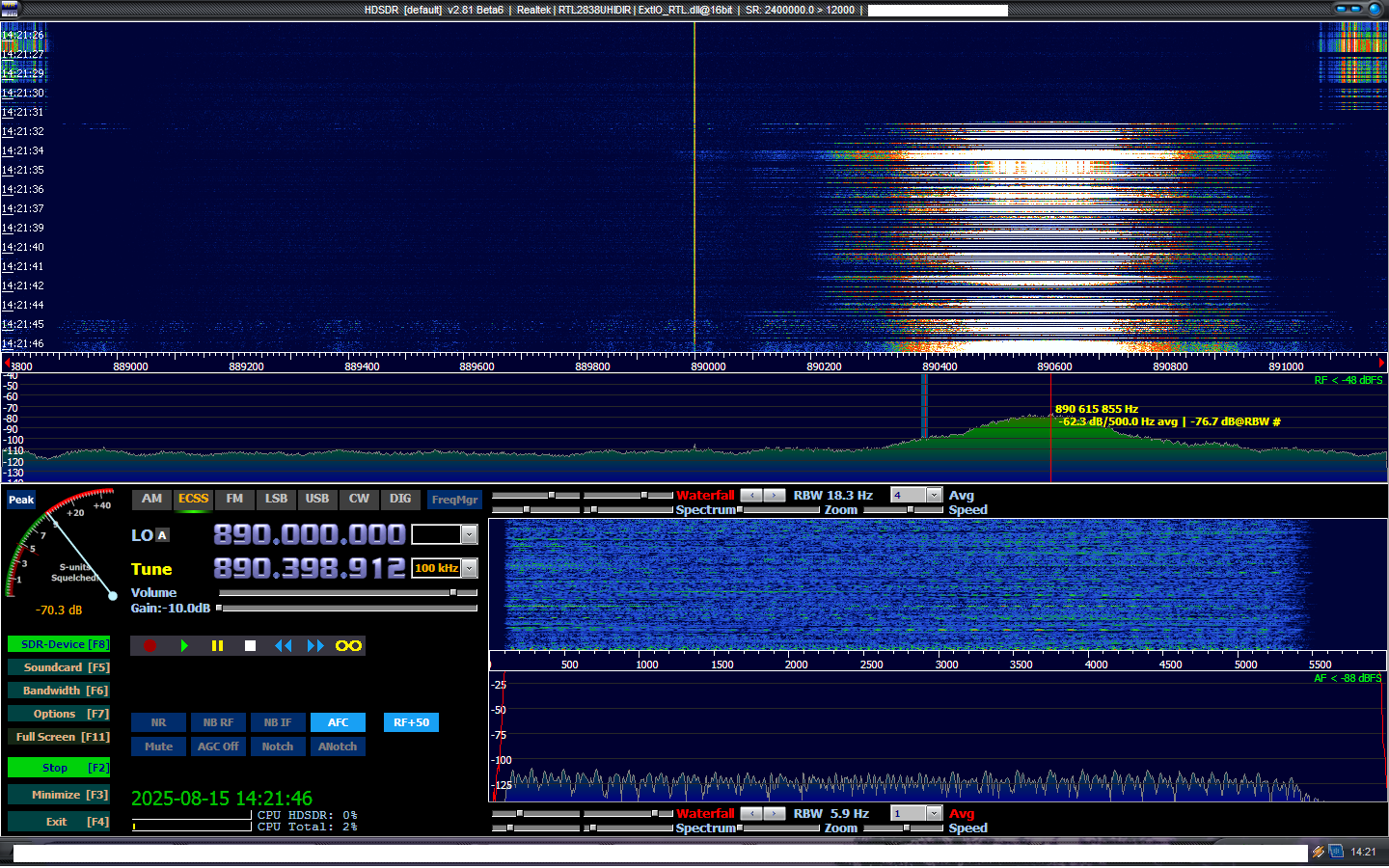

    I jeszcze generuje telefon komórkowy podczas zwykłej rozmowy i jak to "widzi" antena pomiarowa z odległości 10 metrów.
    Zrzut ekranu z programu HDSDR z sygnałem w paśmie 890 MHz
    Wnioski wyciągnij sam i nie słuchaj opini publicznej niemającej pojęcia o zagadnieniu.

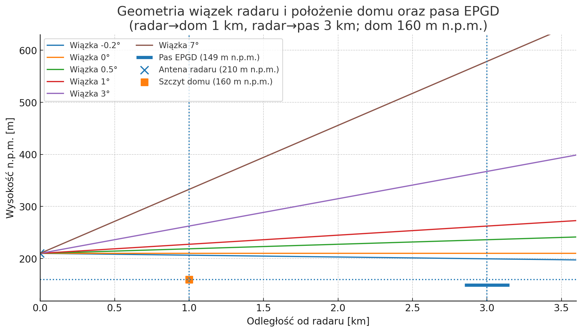

    Przygotowałem sobie uproszczony schemat, gdzie oznaczony jest radar na swojej wysokości. Wysokość domu do dachu (z małą nawiązką) i wysokość pasa w Gdańsku. Wygląda na to, że jeśli radar będzie radarem obszaru, a nie radarem zbliżania, to główna wiązka nie powinna przechodzić przez dom. Powinna iść ponad, z dość dużym zapasem.
    Wykres pokazujący kąty wiązek radaru i ich wysokości względem domu i pasa EPGD
    Wysokość środka wiązki vs. szczyt domu (1 km)
    –0,2° → 206,5 m (46,5 m nad domem)
    0° → 210,0 m (50,0 m)
    0,5° → 218,7 m (58,7 m)
    1° → 227,5 m (67,5 m)
    3° → 262,4 m (102,4 m)
    7° → 332,8 m (172,8 m)
    Żeby wiązka przechodziła przed dom, musiałaby być ustawiona na -2,9°, co w radarach obszaru raczej się nie zdarza.

    Ładnie widać co generuje komórka z 10 metrów. A co jakby bardziej realnie podjeść do tematu i czy w ogóle da się zrobić pomiar z 10-20cm.
    Bo tak można dojść do mylnego wniosku że komórka jednak słabiej "nadaje".
