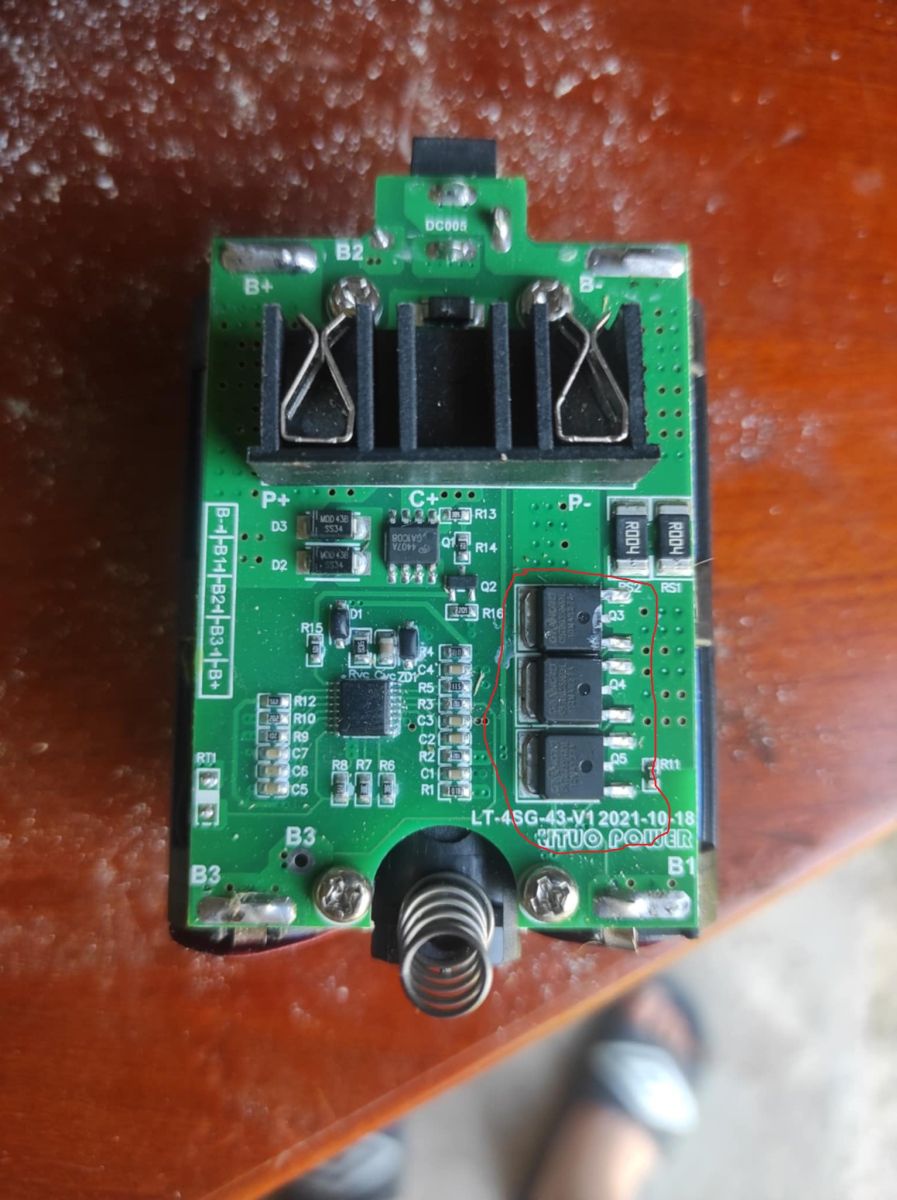

    Mam problem z akumulatorami od kosiarki ogrodowej (do stacyjki). Przy zakupie dostałem dwa nowe akumulatory, które na początku były naładowane, ale po rozładowaniu już się nie ładowały. Sprzedający wysłał mi nową ładowarkę, jednak to nie pomogło. Próbowałem ładować akumulatory prostownikiem, wkładając kawałek blaszki do plusa i minusa, jednak to również nie pomogło. Przytykanie akumulatorów z innych elektronarzędzi również nie pomogło. Znajomy kiedyś coś wymodził — jakimś sposobem znowu je naładował. Prawdopodobnie coś na płytce w prawym dolnym rogu zwarł ze sobą, a następnie podłączył to do prostownika. W jaki sposób mogę to naładować? Wysyłam zdjęcie płytki; zaznaczyłem mniej więcej, gdzie coś tam stykał, jednak nie pamiętam już, co ze sobą.

    Wystarczy spojrzeć na płytkę by stwierdzić że ten znajomy nieźle zbłądził i chyba ma szczęście że użył prostownika do akumulatorów 12V bo mogło się to skończyć tragicznie. Jeżeli jest tak jak w opisie to raczej akumulatory są wadliwe bo elektronika dopuściła do nadmiernego rozładowania akumulatorów i ładowarka się nie włączy.

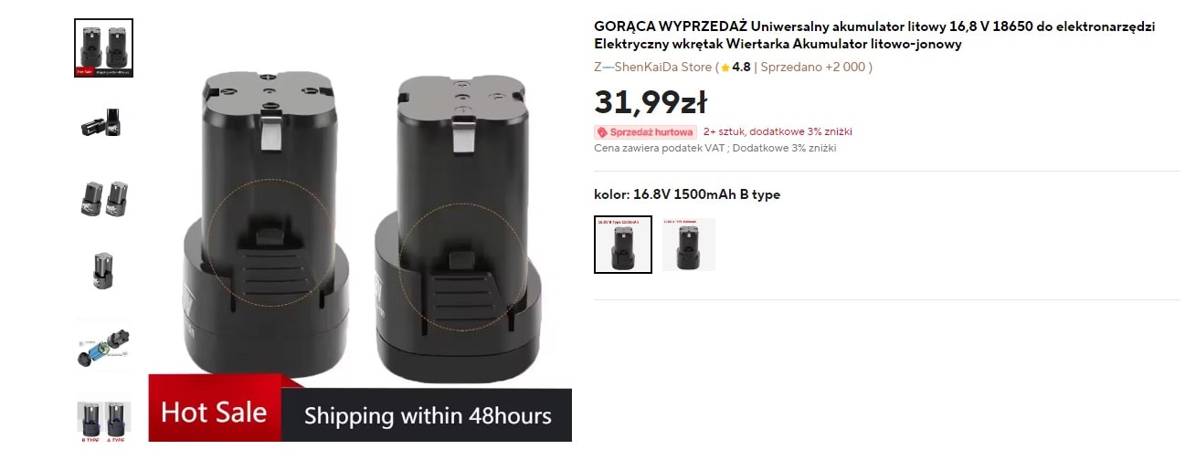

    Zgadza się i do tego zmierzam. Tak jak wspominałem wcześniej, nie mogę znaleźć tego modelu akumulatora w całym internecie i szukam doraźnego rozwiązania. Ostatnio próbowałem w miejsce plus i minus dać nawet akumulator 12 V od skutera i też zero reakcji. Czy jest jakiś sposób stricte druciarski, żeby odpalać kosiarkę?

    Wyraźnie masz akumulator 16,8V. Taki musiałbyś znaleźć.

    Czyli np. coś takiego z ali, plus minus i teoretycznie powinno chodzić?

    Teoretycznie powinno działać...ale to druciarstwo.

    Czyli rozładowałeś dobre akumulatory i pewnie zostawiłeś je tak na dłuższy czas. Ich napięcie spadło do poziomu którego ładowarka wykrywa jako wadę akumulatorów i nie pozwoli ci ich naładować. Musiałbyś mieć multimetr żeby sprawdzić jakie napięcie teraz jest na akumulatorze i ewentualnie na poszczególnych ogniwach. Zależnie od wskazania można się pokusić o wskrzeszenie ale trzeba mieć do tego przynajmniej zasilacz laboratoryjny albo moduł zasilania podający stały prąd i ograniczenie napięcia. Prostownikiem tego nie ruszaj.
    Z tego co da się wywnioskować to są tam 4 ogniwa li-ion czyli ładowanie maksymalnie do 16.8 V. Ja umarlaki ładuję prądem 0,1 A do osiągnięcia minimalnej wartości dla poszczególnego ogniwa li-ion, potem podnoszę do 0,2-0,5 A kontrolując temperaturę ogniw.
    Jak nie masz do tego sprzętu to nie drutuj bo grozi pożarem.

    Możesz to zrobić ale kontrolując temperaturę i prąd, rozbierz i podłącz ładowanie bezpośrednio pod ogniwa, sprawdz też czy któreś z tych ogniw nie ma przerwy, pod plusem jest taka membranka którą trzeba wcisnąć ale jej nie przebić.
