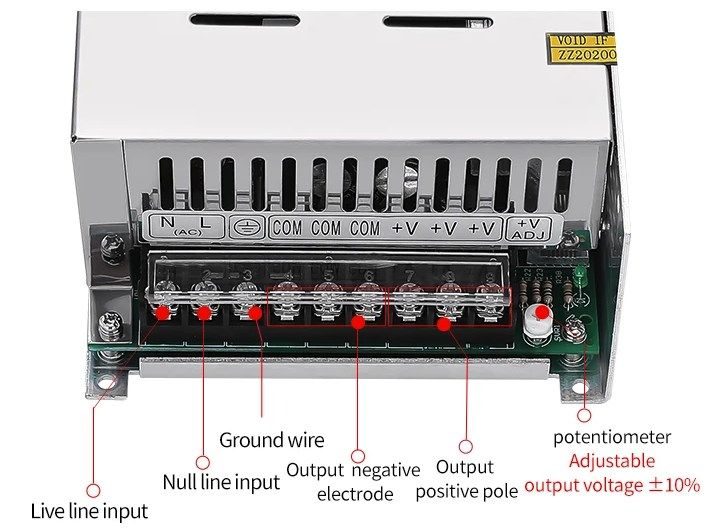

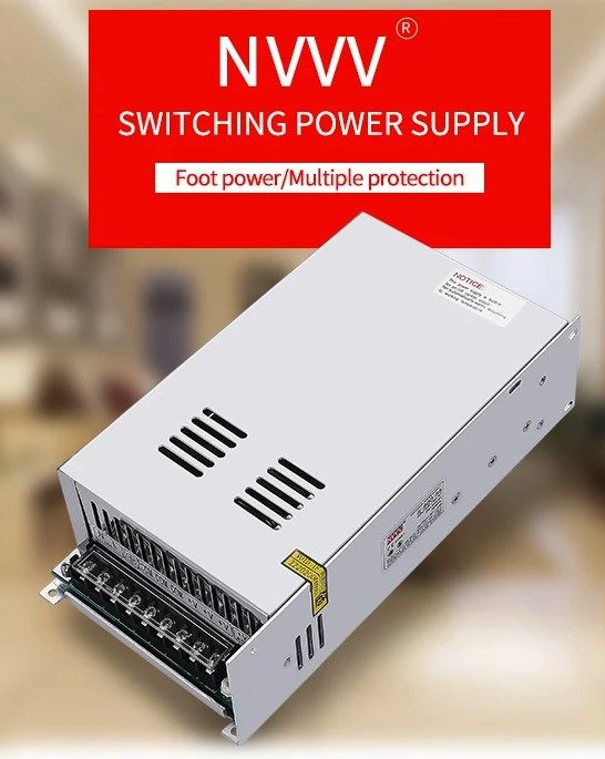

    Zasilacz impulsowy NVVV S800 z otworami wentylacyjnymi i listwą zaciskową
    Zbliżenie na terminale przetwornicy S800 z opisem wejść i wyjść

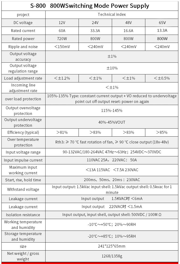

    Tablica parametrów technicznych zasilacza impulsowego S-800 800 W, 65 V, 13,3 A

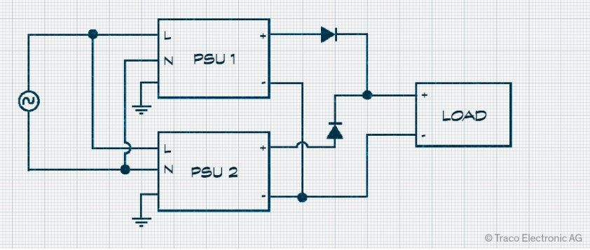

    Schemat równoległego połączenia dwóch zasilaczy z diodami separującymi przed odbiornikiem

    Zamieszczony schemat z szeregowymi diodami nie ma tu praktycznego zastosowania choćby ze względu na dużą moc strat na ciepło.
