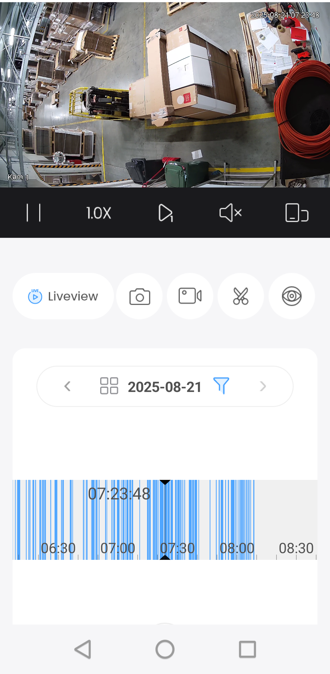

    Tu bym się z Tobą nie zgodził. Detekcję ruchu i inne parametry kamer trzeba roztropnie poustawiać, np. jak są na planie drzewa, to je wyciąć itp. Można ustawić, żeby nagrywało cały czas i oprócz tego była detekcja i to można odróżnić na odtwarzaczu, ale generalnie stały zapis moim zdaniem zazwyczaj nie ma sensu, bo zabiera niepotrzebnie miejsce i ciężko coś znaleźć na nagraniu.
    Odnośnie aplikacji to ja preferuję aplikację BCS Line, która działa z Dahuą a ekran odtwarzacza wygląda na niej tak:
    Widok z kamery magazynowej z wykresem detekcji ruchu w aplikacji BCS Line
    Te kreski na dole pokazują kiedy się coś ruszało. Jak zrobimy ciągły zapis, to będzie wypełnione.
