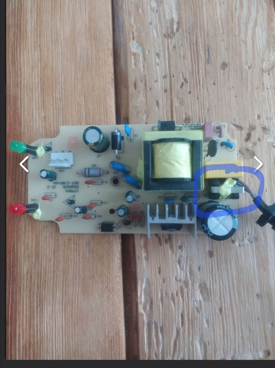

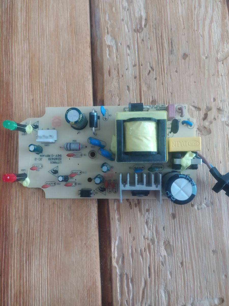

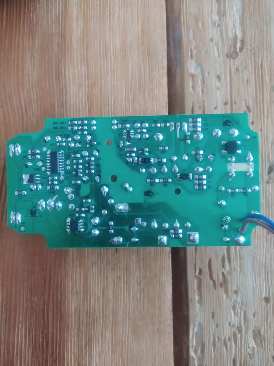

    Posiadam ladowarke jak w temacie. Podczas ladowania akumulatora przestala dzialac. Po stronie wysokiego napiecia mam 337V DC na polach lutowniczych trafo wysokiej czestotliwosci. Na polach drugiej czesci transformatora napiecia brak. Diody ladowarki nie swieca.
    Ładowarka Parkside PLG 20 A1 nie działa - brak napięcia, diody nie świecą, jak sprawdzić trafo? Ładowarka Parkside PLG 20 A1 nie działa - brak napięcia, diody nie świecą, jak sprawdzić trafo?
    Brak widocznych uszkodzen elementow. Trafo nie smierdzi, nie widac przepalenia.
    Jak je sprawdzic?
    Po stronie pierwotnej 5 nozek a wtornej 4

    Sprawdź półprzewodniki, transoptor, małe kondensatory elektrolityczne oraz przyjrzyj się czy nie ma gdzieś zimnych lutów.
  • #3 20481440
    grzechu9009
    Posty: 125
    Ocena: 10
    Diody prostownicze sprawdzalem, sa sprawne.
    Transoptor ma 0v na nozkach diody.
    Duzy rezystor przewodzi
    Z jednej strony transformatora napiecia sa, z drugiej nie ma. Po stronie wtornej uzwojenie 0.01 ohm czyli tyle co w moim mierniku pokazuje na tescie diody. Moglo zrobic sie zwarcie ktorego nie widac na izolacji na uzwojeniu wtornym? Jest zaklejony wiec stanu uzwojenia bez wylutowania nie zobacze

    rg6502 napisał:
    grzechu9009 napisał:
    Po stronie wysokiego napięcia mam 337V DC na polach lutowniczych trafo wysokiej częstotliwości.
    Dżizas, co to za ładowarka? Do Tesli? Ta strona 'wysokiego napięcia' to nie jest czasem zasilanie sieciowe 230V AC po stronie pierwotnej transformatora?
    DŻIZAS
    Polecam poczytać o przetwornicach impulsowych najpierw! Może będzie mniejsza ochota na wypisywanie takich bzdur!
    Wracając do tematu,
    Sprawdziłeś tranzystor kluczujący trafo? Od spodu po stronie H.V nad zenerką masz takiego "pajączka" co ma 6 nóg. Przyjrzyj mu się, może się uszkodził i mosfet nie ma sterowania lub/i sprawdź woltomierzem co się dzieje na bramce mosfeta tylko ostrożnie, żeby Cię nie kopło.
    Tak poza tym nie sprawdza się transformatora na teście diody! Na teście diody to nie są Ohmy tylko mV! Jak przyłożysz do diody w kierunku przewodzenia to miernik pokaże Ci spadek napięcia w mV w kierunku przewodzenia. W przypadku Si około 700, Ge Schottky koło 200. Sprawdź omomierzem ale przed tym zewrzeć musisz sondy miernika i zapamiętać wynik, który musisz odjąć od wyniku zmierzonego na trafku. I tak będzie nisko, bo tam jest nie za dużo zwojów :)

    To jest dławik
