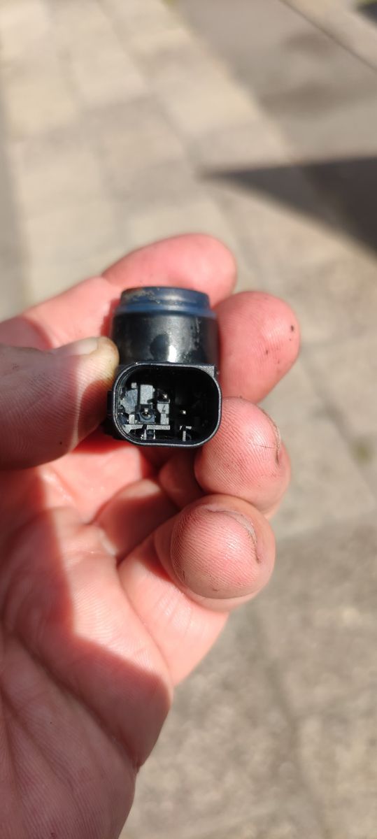

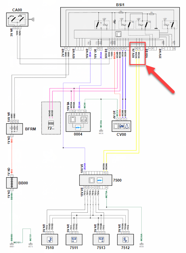

    Proszę o pomoc jak poniżej.

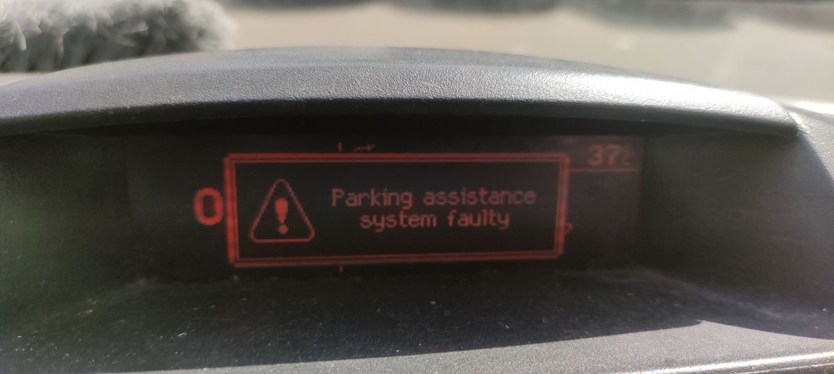

    W Berlingo B9 2011 1.6 HDI HX, pojawił się błąd: Usterka systemu wspomagania parkowania (tłum). Tył, 4 czujniki w zderzaku
    1. Czujnik biegu wstecznego działa. Światła wsteczne świecą , błąd wyskakuje po włączeniu biegu wstecznego
    2. Sprawdzony (sprawny) bezpiecznik i jest 12V F14 kabina , czujnik parkowania.

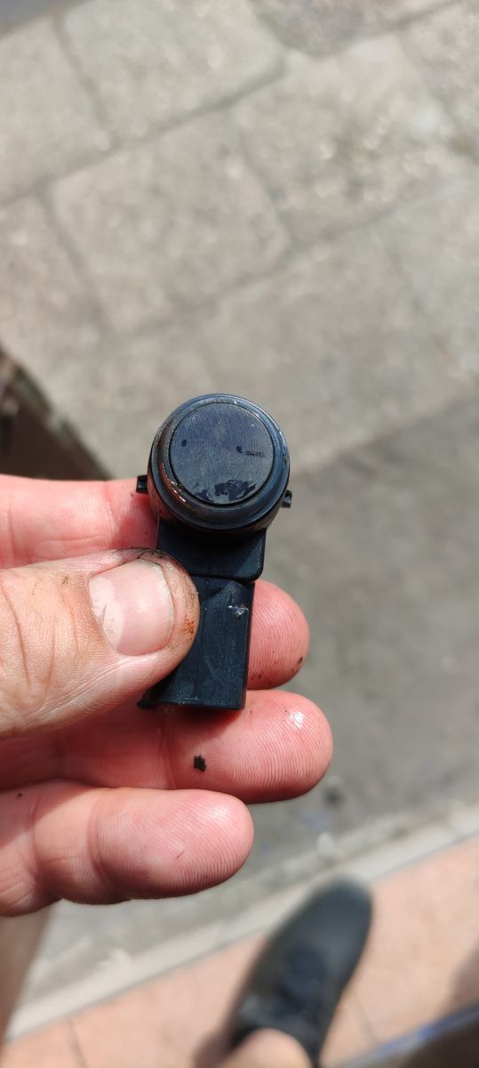

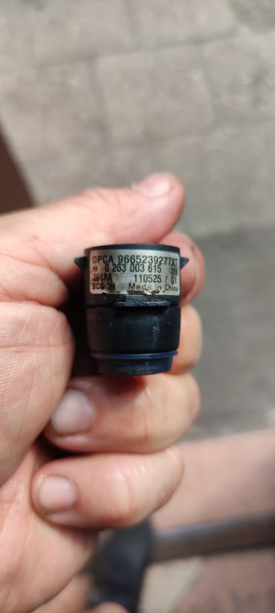

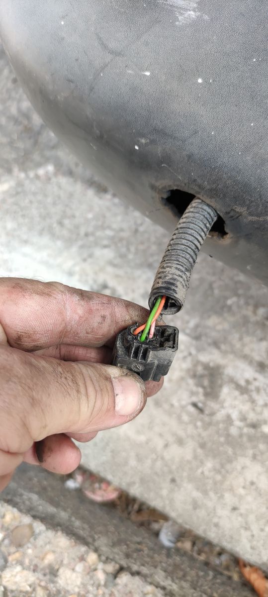

    3. Wypiąłem czujniki ultradźwiękowe i zmierzyłem napięcie. Jest 8.5V, 8.33V i 0V (masa sprawdzona). Opis pinów dalej. Napięcie 8.5V utrzymuje się po podłączeniu czujnika.
    4. Wyłącznik systemu wspomagania załączony (z lewej pod kierownicą)
    5. Wszystkie czujniki mają takie same rezystancje między odpowiednimi pinami
    6. Nie sprawdzałem przebiegów oscyloskopem ani Lexią(klon)
    Pytania:
    1. Wygląda,że są to czujniki aktywne , dwa piny to zasilanie , trzeci wyjcie/wejście. Czy tak? Niepokoi mnie to 8.5V. Czy sterownik podaje takie napięcie,ćzy jest ono zaniżone, a może to PWM?
    2. Gdzie znajduje się moduł sterownika wspomagania parkowania w tym aucie?
    3. Co tam zwykle się psuje?
    4. Jak sterowane są te czujniki ze sterownika i jak sterownik-BSI (can-bus? bo 2 przewody chyba)
    5. Czy podłączając klona Lexii/Proxii dostanę dokładne wskazanie przyczyny np - czujnik nr X, zwarcie gnd/vcc, błąd komunikacji bsi-sterownik etc)?

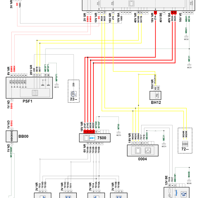

    6. Szukając samemu znalazłem na Elektrodzie schemat nowszego auta tj C3 III czy u mnie będzie podobnie i czy to też może być Bosch?
    Dziękuję za pomocne odpowiedzi.
    Schemat elektryczny systemu wspomagania parkowania w Citroënie Berlingo B9 z zaznaczonym modułem BSI i złączem diagnostycznym.
    Schemat elektryczny układu wspomagania parkowania w Citroënie Berlingo B9 z oznaczeniami przewodów, modułów i bezpieczników.
    Komunikat błędu „Usterka systemu wspomagania parkowania” wyświetlony na ekranie komputera pokładowego Citroëna Berlingo.
    Zbliżenie na czujnik parkowania Bosch trzymany w dłoni, z widocznymi numerami seryjnymi i oznaczeniem Made in China.
    Czujnik parkowania trzymany w brudnej dłoni, pokazany z bliska
    Czujnik parkowania z samochodu Citroën Berlingo B9 trzymany w dłoni, widoczna część styków elektrycznych.
    Zbliżenie wtyczki elektrycznej czujnika parkowania z trzema przewodami w samochodzie Citroën Berlingo B9.

    Jest to jeden z najprostszych systemów do naprawy w samochodzie, oczywiście używając testera. Cztery, sześć lub osiem czujników które można zamieniać miejscami i analizować stany. Bardzo częstą usterką jest zgnita wtyczka/gniazdo w zderzaku.

    Mi pokazuje że moduł PDC jest pod lewym boczkiem w bagażniku/l. Co do napięcia to podawane jest przez sterownik więc ciężko powiedzieć.

    Dziękuję za informację. Czy mógłbyś podesłać fragment schematu: Czujniki-PDC-BSI? Chyba,że jest taki jaki znalazłem do C3 III. Jeśli jest tam , to pomierzę wiązkę między wtyczkami sensorów a wytczką PDC. VIN xxxxB9HXC BJ692410

    powyciągałem wtyczki i pomierzyłem napięcia. Wtyczki i wtyki wyglądają idealnie, ale potraktowałem KONTAKTEM. Pomierzone wszystkie wskazują identyczne napięcia na odpowiednich pinach. Również po podłączeniu jednego czujnika, ale jak pisałem wyżej pomierzę ten fragment wiązki. Naprawiałem dużo bardziej skomplikowane tematy (sterownik ABS+ przetarta wiązka czujnika ABS przy tylnym wahaczu). Ew podłączę klona Lexii o ile on pokaże mi dokładną przyczynę. Auta nie mam u siebie, więc nie jest tak wygodnie.
