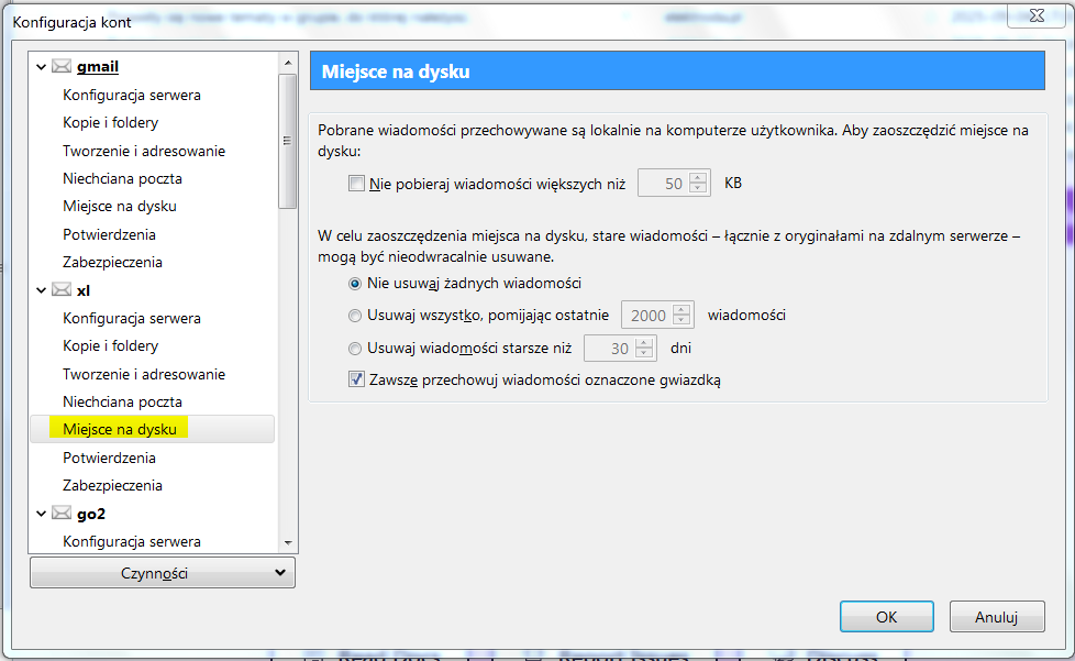

    Jeśli wiadomości są eliminowane w Thunderbirdzie (a nie kasowane z serwera) to to ustawienie znajdzie Kolega w konfiguracji konta w sekcji miejsce na dysku:
    Okno „Miejsce na dysku” w ustawieniach konta e-mail programu Thunderbird

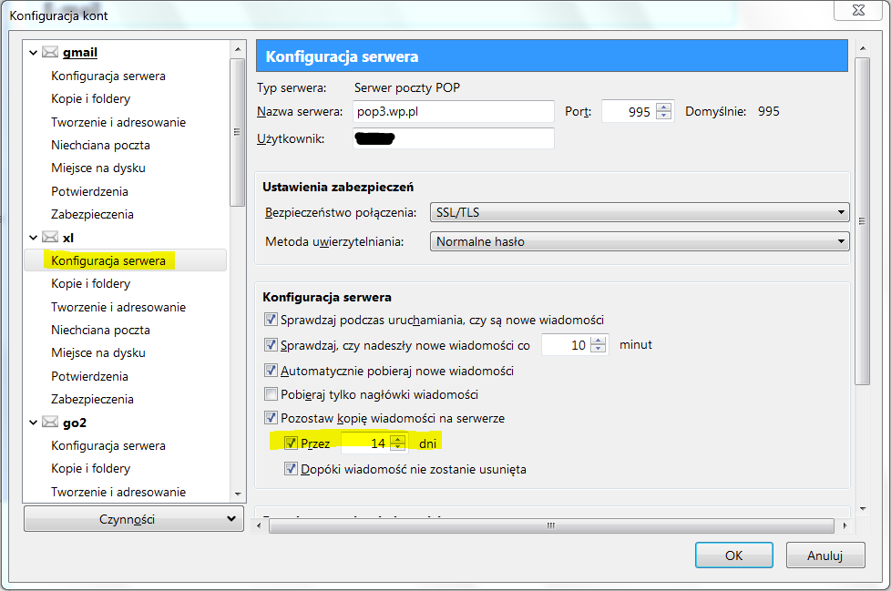

    Jeśli Thunderbird po odebraniu kasuje stare wiadomości z serwera, to to ustawienie się zmienia w konfiguracji serwera:
    Ustawienia serwera POP w Thunderbirdzie z zaznaczoną opcją przechowywania wiadomości przez 14 dni

    Sprawdziłem tę opcję i wszystko jest OK. Z tego, co zauważyłem, to program, jeżeli został zainstalowany np. 1 miesiąc temu, to pobrał pocztę tylko 14 dni wstecz.
    Czy można go „zmusić” w jakiś sposób, aby pobrał jeszcze starsze maile?

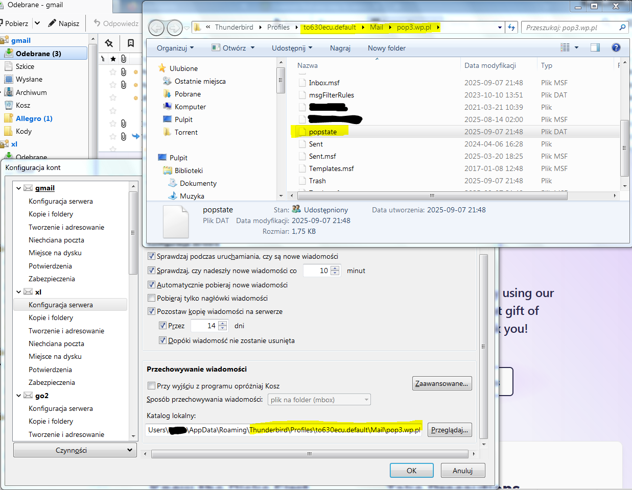

    W katalogu skrzynki pocztowej powinien znajdować się plik o nazwie popstate.dat - w nim TB przechowuje informację o tym do jakiego momentu maile są ściągnięte, żeby ich ponownie nie ściągać. Możesz spróbować (przy wyłączonym TB) zmienić nazwę tego pliku na inną i uruchomić TB. Powinien on wtedy ściągnąć wszystkie maile obecne na serwerze.
    Dokładną lokalizację folderu, jeśli jej nie znasz, znajdziesz w konfiguracji kont -> konfiguracja serwera.
    Okno Thunderbirda z folderem profilu i podświetlonym plikiem popstate.dat
