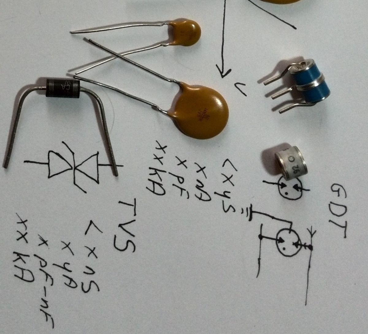

  • Kondensatory, warystory i inne elementy elektroniczne na kartce z symbolami
    Transile potrafią zareagować na przepięcie szybciej niż warystory i ochronniki gazowane. TVS pochłaniają mniejsze energie niż MOV i wytrzymują mniejsze prądy udarowe. Działanie transila zbliżone jest do diody Zenera. W sprzedaży dostępne są TVS jednokierunkowe i dwukierunkowe z napięciem zadziałania od kilku do kilkuset woltów. Pojemność transili jest mniejsza od warystorów lecz większa niż GDT. Poniżej materiał filmowy z praktycznymi próbami z transilami. Są to elementy szybkie reagujące w czasach dziesiątek-setek ns jednak łatwiej je uszkodzić w porównaniu do MOV i GDT.

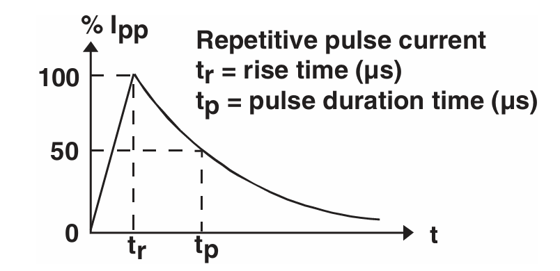

    Warto wspomnieć co oznacza charakterystyka fali przepięciowej np. 10/1000µs, 8/20µs, 10/700µs, 10/350µs. Pierwsza wartość określa czas narastania napięcia/prądu przepięcia do wartości 100%, druga wartość określa czas w którym nastąpi spadek wartości do 50% wartości maksymalnej.

    Są jeszcze wyróżniane ceradiody jako ochrona przed ESD.

    Nie jestem pewien czy to są warystory, ceradiody bardziej przypominają specjalizowane transile.

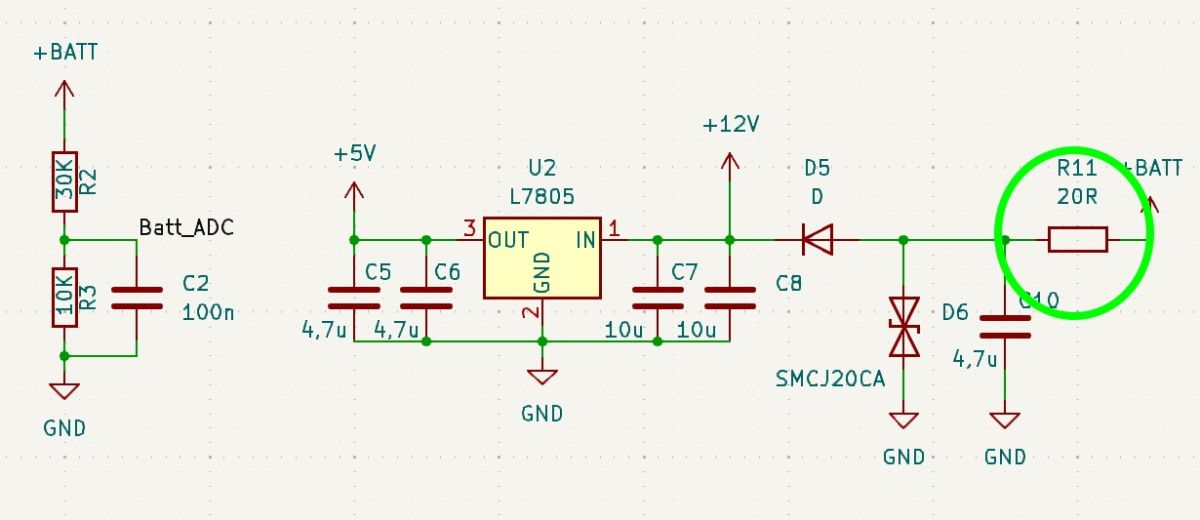

    Mnie zastanawia dlaczego w wielu przypadkach zabezpieczenia przeciwprzepięciowe nie są poprzedzone jakimś ograniczeniem prądu. Często jest tak w motoryzacji.
    Linie sygnałowe też tak potrafią być zabezpieczone.
    Ja w swoich projektach, które mają współpracować z niepewnym źródłem zasilania raczej stosuje niewielką rezystancję szeregową o ile pobór prądu to umożliwia.
    Fragment schematu zasilania z transilem i rezystorem szeregowym 20Ω
    Bez tej rezystancji transila reklamowanego jako 1,5kW 46A uszkadza zasilacz laboratoryjny o parametrach 30V 5A...

    Te parametry transili są podane dla określonego kształtu fali przpięciowej, ciągła moc strat to max. 5W lub mniej.

    khoam napisał:
    Rezystor szeregowy w układzie z transilem jest stosowany w celu ograniczenia prądu udarowego w momencie, gdy transil zaczyna przewodzić. Energia przepięcia jest częściowo rozproszona na rezystorze.
    No tak. Gdy zabezpieczany układ nie pobiera dużego prądu, ale jest zasilany ze źródła o wyjątkowo niskiej rezystancji wew. a jednocześnie podatnej na wysokoenergetyczne przepięcia, jak choćby instalacja samochodowa to nie ma sensu tego transila wpinać w tą niską impedancję bo prawdopodbieństwo uszkodzenia niepotrzebnie wzrasta.
    Dodatkowa rezystancja spowoduje znacznie łagodniejszą krzywą narastania prądu.
    Transil podobnie jak i inne półprzewodniki najczęściej uszkadza się na zwarcie.

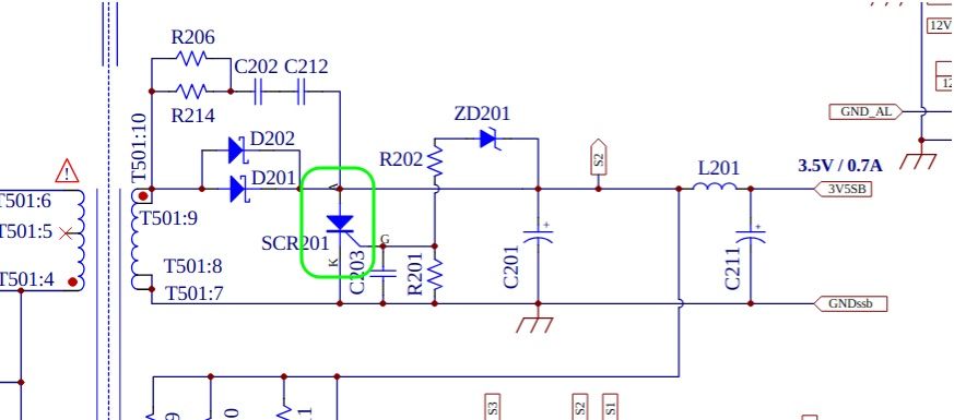

    Co do zabezpieczeń instalacyjnych mających w zasadzie przepalić bezpiecznik to chyba zapomniano o takim genialnym w swojej prostocie zabezpieczeniu:
    Fragment schematu z tyrystorem SCR201, diodą ZD201 i cewką L201 w układzie zasilania 3.5V
    Tyrystor ma to do siebie, że otwiera się w pełni i moc wydzielana na nim jest minimalna.

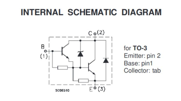

    Transil można zastąpić też tranzystorem z diodą zenera (lub transilem małej mocy).
    Wg. takiej koncepcji:
    Schemat wewnętrzny tranzystora w obudowie TO-3 z zaznaczonymi pinami
    Często wyjdzie taniej niż mocarny specjalizowany transil, które tanie nie są.

    Tak to prawda sprawdzi się tam, gdzie trzeba skutecznie przepalić bezpiecznik. Np. w listwach przepięciowych. Wg. mnie lepiej by się tam sprawdził niż warystory, które przy pewnym wzroście napięcia zanim przepalą bezpiecznik zaczną się silnie nagrzewać.
    W układzie z tyrystorem można tanio i w zasadzie dowolnie regulować próg zadziałania, a za pomocą prostego układu RC zwłokę zadziałania oraz odfiltrować krótkie impulsy. A dodając dodatkowy kondensator (układ różniczkujacy) można uzyskać wykrywanie szybko narastających impulsów zanim osiągną one swoją maksymalną wartość.
    Na schemacie, który zamieściłem wyżej to fragment przetwornicy, gdzie logika na stronie pierwotnej musi uwzględniać możliwość zwarcia wyjścia, ale to raczej standard.
