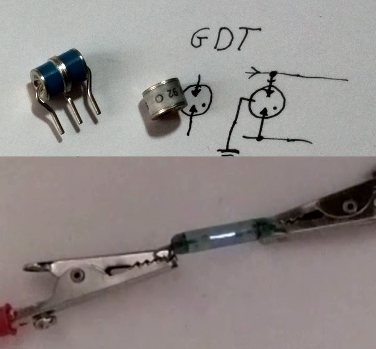

  • Ochronniki gazowane GDT o mniejszej pojemności niż warystory stosuje się w obwodach sygnałowych telekomunikacji i antenowych.
  • Każde zapalenie łuku na elektrodach GDT może degradować powierzchnię elektrod i nieznacznie zmieniać napięcie zadziałania.

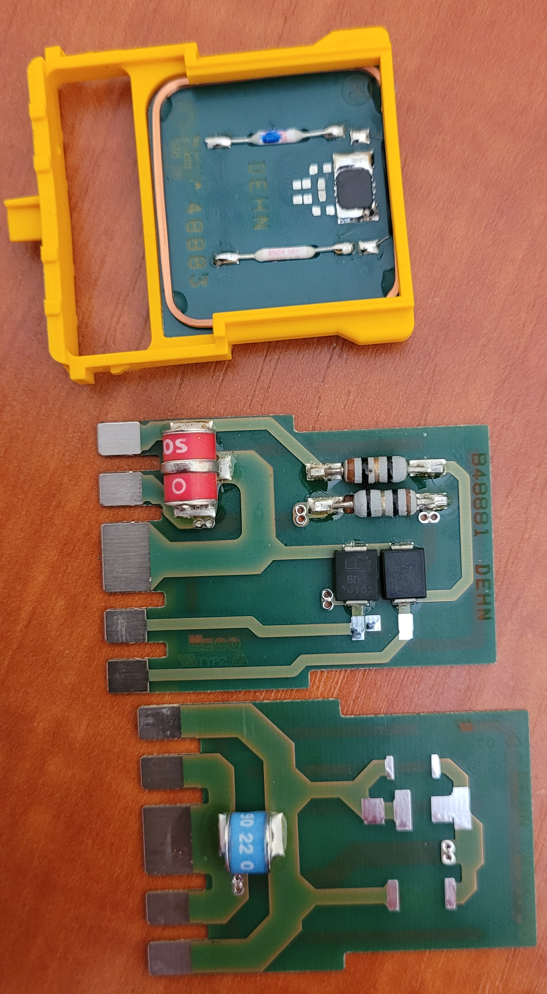

  • W głowicach telekomunikacyjnych spotyka się wymienne podwójne GDT łączące dwie żyły linii z uziemieniem, a materiał pokazuje próby zapłonu łuku i wspomina transile TVS.

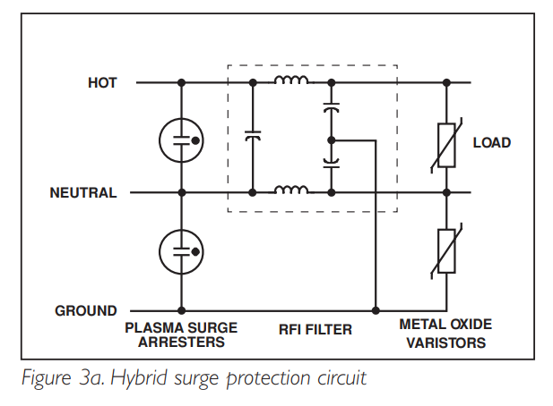

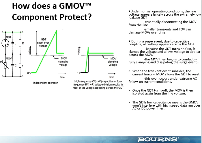

✨ Ochronniki gazowane (GDT) są stosowane jako zabezpieczenia przeciwprzepięciowe w różnych urządzeniach, zwłaszcza w obwodach sygnałowych telekomunikacyjnych, liniach antenowych, modemach, telefonach analogowych i bezprzewodowych oraz w sieciach CAN i PROFIBUS. W zasilaczach lamp wyładowczych (ballastach) pełnią funkcję inicjowania zapłonu lub gaszenia impulsów wysokiego napięcia. GDT charakteryzują się niską pojemnością i bardzo małym prądem upływu w stanie spoczynku, co pozwala na ich stosowanie w torach L–PE/N–PE bez negatywnego wpływu na wyłączniki różnicowoprądowe. Często łączone są szeregowo z warystorami (MOV) w celu poprawy ochrony przy napięciu przemiennym – GDT zapewnia izolację galwaniczną i niski prąd upływu, a warystor klampuje napięcie i pochłania energię impulsu. W praktyce GDT mogą ulegać degradacji powierzchni elektrod po zapaleniu łuku, co minimalnie zmienia napięcie zadziałania. W starszych urządzeniach telekomunikacyjnych stosowano wymienne podwójne GDT łączące żyły linii z uziemieniem. Dyskusja poruszała także kwestie norm (np. PN-EN 61643-11) dotyczące wymagań dla ochronników między L/N a PE oraz praktyczne aspekty testów wytrzymałości izolacji. Wskazano, że rezystor nie może zastąpić warystora w układzie szeregowym z GDT ze względu na brak klampingowego charakteru i konieczność rozproszenia dużej energii. Przykłady zastosowań obejmują także ochronę układów radiowych na przewodach współosiowych blisko anten oraz zabezpieczenia w regulatorach napięcia transformatorów energetycznych. W dyskusji pojawiły się linki do materiałów i gotowych rozwiązań łączących GDT i MOV w jednej obudowie, m.in. firmy Bourns.
