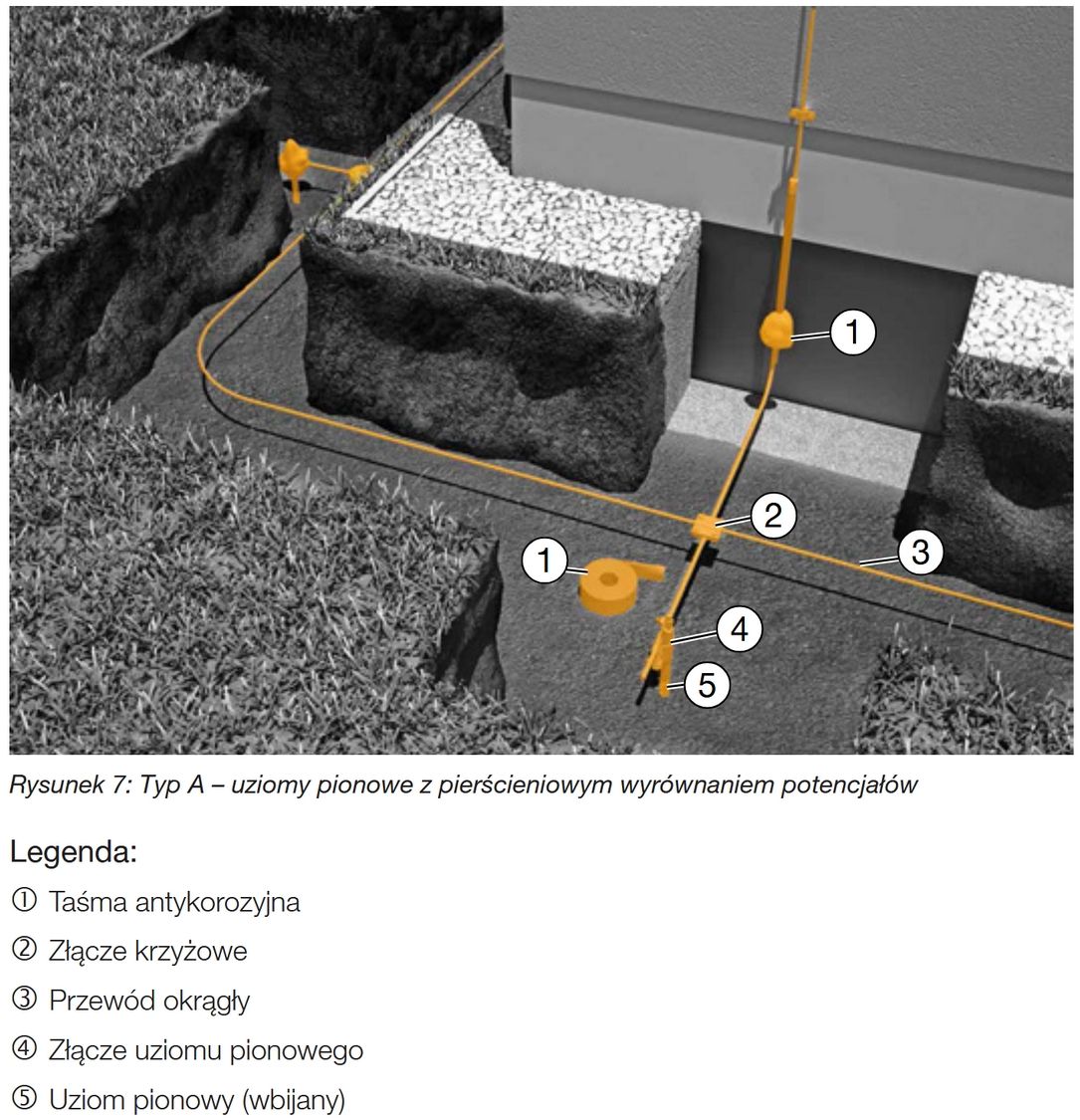

    Mam dom, który nie ma własnego uziomu (otokowego czy szpilki.
    Wypust w garażu przy ziemi (od którego idzie PE do rozdzielnicy) to wypust do drogi, gdzie jest wspólna bednarka dla wszystkich domów od przyłącza głównego.
    Jakiś czas temu zamontowałem piorunochron.
    Niestety instalatorzy zrobili 3 szpilki z dachu głęboko w ziemię (około 4 omy) i nie połączyli ich z uziomem domu.
    Rozumiem, że istnieje ryzyko indukcji przy piorunie i przeskoczenia na dom (z powodu różnicy potencjałów).
    Planuję to połączyć, zgłaszam im reklamację, mam kilka pytań:
    1) Czy wystarczy połączyć jedną szpilkę piorunochronu z tym wypustem uziemienia w garażu? (Cała instalacja piorunochronu stanowi jedną całość na dachu).
    Połączenie wszystkich szpilek to bardzo problematyczne, czy jedna to już duża poprawa?
    2) Mam w rozdzielnicy markowe SPD T1/T2 AC. Mam też fotowoltaikę i tam SPD DC T2, czy powinienem wymienić na SPD DC T1/T2?
    3) Jakim przewodem połączyć szpilkę z tym wypustem, wystarczy 25 mm² miedziane PE kilka cm pod kostką i dalej wejść do garażu po ścianie wewnątrz i do wypustu?

    Uziomów/uziemień odgromowych nie łączy się z uziomami/uziemieniami ochronnymi.
    Wszystkie pobliskie uziomy są zawsze sprzężone, więc intencja ich izolowania jest utopią (bez względu na skądinąd racjonalne powody tej intencji).
    Dlatego moim zdaniem wszystkie uziemienia powiązane z danym obiektem (to jak je nazwiemy to kwestia wtórna) powinny być co do zasady połączone POD ZIEMIĄ.
    Mogą być wyjątki od tej reguły uzasadnione jakimiś nietypowymi względami, ale to wyjątek, a nie reguła.
    Osobiście w systemach profesjonalnych spotkałem się z tym tylko raz, ale i w tym przypadku uziemienia wieży RTV i stojącego obok obiektu były podłączone pod ziemią , tyle że za pomocą iskrownika, żeby w przypadku wystąpienia dużego gradientu potencjału główny przepływ prądu pomiędzy systemami uziomów nastąpił w intencjonalnym, a nie przypadkowym miejscu.

    Ad 1 - Co do zasady otok powinien łączyć (pod ziemią) wszystkie uziomy i wtedy mamy zapewnione maksymalnie duże wyrównanie potencjałów.
    Natomiast na pewno nie wolno łączyć GSU/GSW z przewodem odprowadzającym (jeśli taka była intencja łączenia "szpilki piorunochronu z wypustem uziemienia"
    Ad 2. Co do zasady SPD T1 powinny być na wszystkich przewodach (AC czy DC) wchodzących ze strefy bezpośrednio narażonej na wyładowanie do wnętrza obiektu.
    Ad 3. por pkt 1 - to połączenie powinno być zrobione w ziemi i pełnić de facto rolę odcinka uziomu poziomego połączonego z otokiem. A przekrój taki jak dla uziomów. Czyli 50 mm2 jeśli ma to być linka albo taśma miedziana.

    Dom nie ma własnej bednarki.
    Wypust w garażu przy ziemi (od którego idzie PE do rozdzielnicy) to wypust do drogi gdzie jest wspólna bednarka dla wszystkich domów od przyłącza głównego.
    W garażu przy ziemi mam rewizje w ścianie gdzie jest wypust do którego podłączony jest PE z rozdzielnicy głównej i inne przewody PE od tego idą.
    Czy mogę połączyć szpilkę od piorunochronu do tego wypustu, czy lepiej nie?
    A jeśli nie, to jak mogę wyrównać te potencjały w moim przypadku

    Żadnych wyprowadzeń nie łączysz z sobą. Uziemienie ochronne to uziemienie ochronne, a odgromowe to odgromowe.
    One już się łączą ziemią i to w zupełności wystarczy.

    Nie, szpilek także się nie łączy z otokiem.
    Uderzenie pioruna to czasami przeogromna ilość energii, która może spowodować uszkodzenie zwodów i przewodów odprowadzających, nawet może nastąpić ich odparowanie. Czasami upalają się tylko złącza tych przewodów.
    Ale nawet jak przewód odparuje to wyładowanie atmosferyczne i tak zostanie odprowadzone drogą tego przewodu do ziemi, ponieważ pozostanie tor zjonizowanego gazu w miejscu gdzie był wcześniej przewodów. Całe wyładowanie popłynie tym torem.
    Uziemienie ochronne w postaci bednarki ma mniejszą oporność niż szpilki. Jeżeli szpilki połączysz z uziemieniem ochronnym w budynku to większość tego prądu wyładowania, popłynie tym połączeniem, powodując nie tylko uszkodzenie wewnętrznej instalacji elektrycznej czy też ochronnej, ale także doprowadzić do pożaru, a nawet śmiertelnego porażenia ludzi.
    Oczywiście w chwili wyładowania atmosferycznego zwiększy się potencjał miejscowy ziemi pod i wokół domu, a potencjał ten też się przeniesie na uziemienie ochronne. Tyle, że w tym przypadku ściany budynku będą miały taki sam potencjał, dlatego dotykając ściany i obudowy urządzenia podłączonej do PE będzie bezpieczne.
    Kiedy połączysz uziemienie ochronne z uziemieniem odgromowym to w przewodach PE powstanie bardzo duży, niebezpieczny potencjał względem ziemi oraz ścian, który może doprowadzić do porażenia śmiertelnego.
    Dlatego też nie łączymy z sobą tych uziemień powyżej gruntu.

    Połączenie uziomów w ziemi nie ma znaczenia i jest stosunkowo bezpieczne.
    Ale też nie ma takiej potrzeby. Szpilki i tak będą spełniały swoje zadanie odgromowe.
    Z resztą i tak ziemia łączy już te uziomy.
    Natomiast połączenie tych uziemień ponad ziemią stwarza niebezpieczeństwo i nie wolno ich tak łączyć.
    P.S.
    Łączenie szpilek z otokiem czy bednarką w ziemi jest niewykonalne.
    Ponadto także nie jest wskazane i nie powinno się tego robić.
    Dobry uziom ochronny powinien być wykonany jak najbliżej domu, dzięki temu wygenerowany potencjał PE podczas wyładowania atmosferycznego będzie zbliżony do potencjału jaki ma lokalnie ziemia pod i wokół domu i jaki uzyskają ściany.

    I właśnie dokładnie z tego powodu ŁĄCZYMY POD ZIEMIĄ wszystkie uziemienia związane z danym obiektem!

    Kolego co do zasady zaleca się, aby w obrębie obiektu funkcjonował jeden wspólny układ uziemiający służący różnym celom, w tym np. ochronie odgromowej czy przeciwporażeniowej. Jest to zalecenie, a nie obligo celowo, gdyż nie zawsze jest to możliwe, a czasami niewskazane.
    Norma PN-EN 62305-3, która dotyczy ochrony odgromowej dopuszcza osobne uziemienia na potrzeby ochrony odgromowej tzw. typu A.
    Twój przypadek jest niestandardowy i poprawne rozwiązanie powinno zostać podane po dokładnym rozeznaniu w terenie i inwentaryzacji zastanej instalacji uziemiającej.
    W szczególności, że zawiera on sporo innych zagadnień np. związanych z doborem odpowiedniej ochrony przeciwprzepięciowej.

    Jeśli na przyłączu, to nie możesz łączyć uziomu odgromowego z PE przyłącza, bo to nie twoje/wasze.

    Generalnie dochodzę do wniosku, że najlepiej nie łączyć jednak LPS (jego szpilki) z uziomem w drodze.
    Zapewne kolega jest elektrykiem? Proszę więc wytłumaczyć w jaki sposób połączyć pod ziemią szpilki uziemienia ochronnego oraz uziemienia odgromowego?
    Można tak:
    Schemat uziemienia typu A z elementami: taśma, złącze, przewód, uziom i połączenie.
