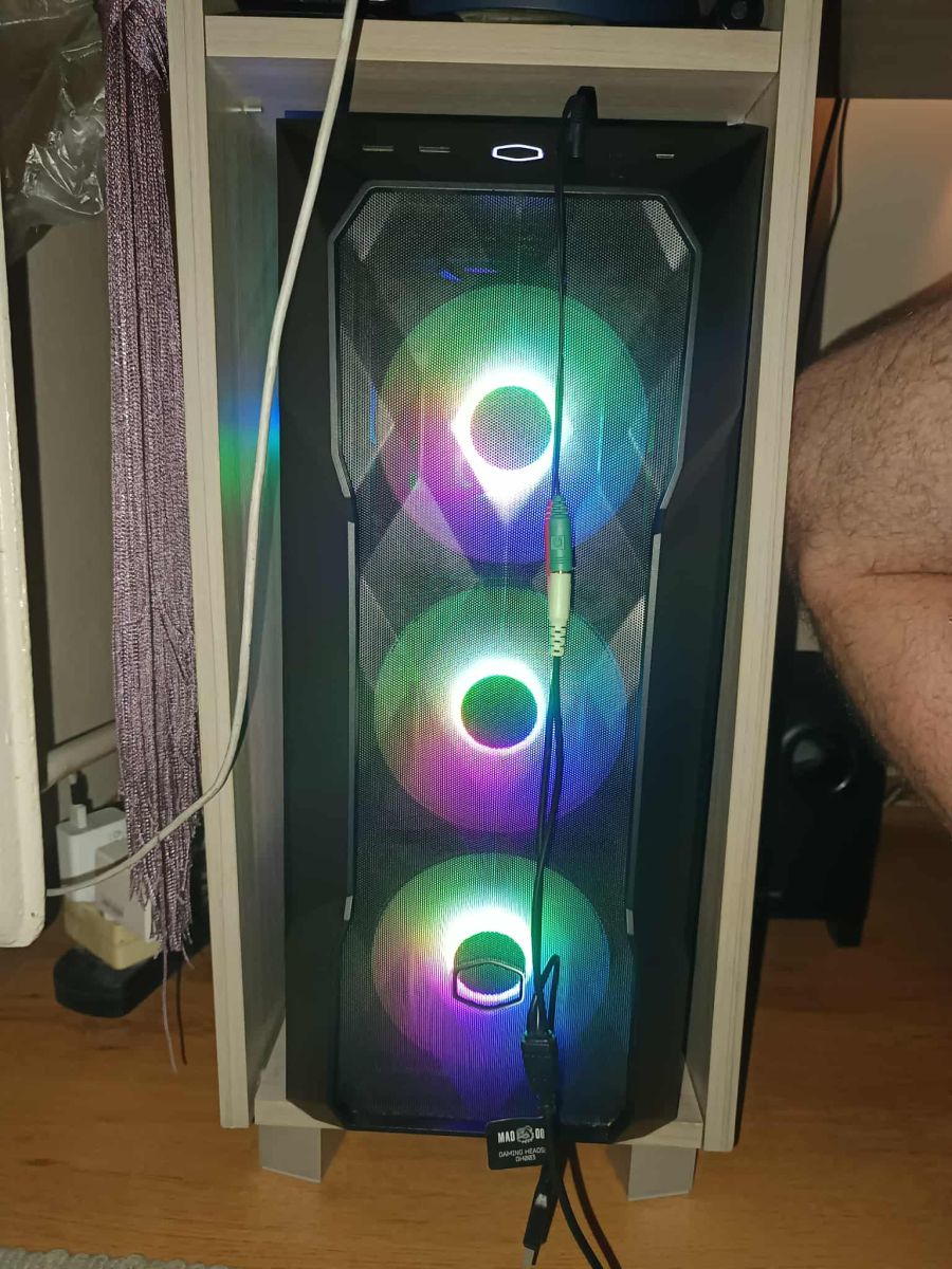

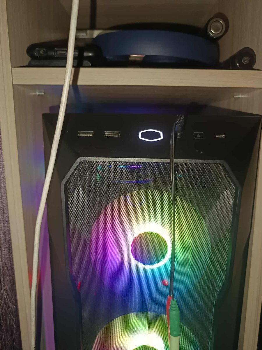

    Mam pytanie, ponieważ nie mam miejsca poza biurkiem, musiałem wstawić komputer do wnęki w biurku. Ma on trzy wentylatory na froncie (wdmuchują), jeden z tyłu (wydmuchuje), dwa na topie (wydmuchują). Prześwit między obudową a górą to około 5 cm, tył to około 5 cm. Sprawdzałem temperatury komputera i są takie same, jak w przypadku, gdy stał na zewnątrz. Czy nie będzie z tym problemu, jeśli zostawię go w tej wnęce? Powietrze ma dokąd uciekać.
    Wygląda to tak:
    PC we wnęce biurka – czy 5 cm prześwitu wystarczy dla wentylacji i temperatur?
    AI: Jakie dokładnie temperatury (CPU, GPU) masz podczas spoczynku i pod obciążeniem, gdy komputer stoi we wnęce?
    Spoczynek to 31–36°C, stres 55–65°C na CPU. GPU: spoczynek 39–41°C, stres 63–75°C (hot spot).
    AI: Jaki masz model obudowy i jakie podzespoły siedzą w środku (procesor, karta graficzna)?
    Obudowa: Cooler Master MasterBox TD500 Mesh V2 (TD500V2-KGNN-S00). Wszystkie podzespoły.

    Jeśli nie widzisz znaczącego wzrostu temperatur to będzie ok. Niektórzy to potrafią tak nacyrkować żeby 2 stopnie urwać. Moim zdaniem to sztuka dla sztuki :) Jak Ci się zmieścił, przepływ powietrza jest i przede wszystkim masz przewiew tzn. wnęka jest na przestrzał i to powietrze może naturalnie przepływać z przodu do tyłu biurka, to nie masz się czym przejmować.

    Generalnie, co do temperatur, to różnica może wynosić jakieś dwa stopnie, nie więcej. Na tyle biurka jest otwór. Zrobię po prostu przestrzał. Martwiłem się o to, że może być słaba cyrkulacja powietrza tam, gdzie wentylatory wyciągają, ale tak na chłopski rozum biurko ma możliwość odprowadzania tego ciepła na zewnątrz.

    Ja też tak mam, zresztą chyba po to ta wnęka jest, tylko usunąłem część tylnej płyty, żeby ciepłe powietrze miało gdzie się z tyłu wydostawać.

    Skoro temperatury są takie same jak wtedy, gdy komputer stał na zewnątrz, to znaczy, że wentylacja działa i wnęka nie ogranicza przepływu powietrza.
    5 cm luzu z tyłu i u góry to mało, ale skoro powietrze ma gdzie uciekać, to wystarcza. Ważne, żeby wnęka nie była całkiem zamknięta i żeby ciepło mogło swobodnie się wydostawać. Trzeba się też liczyć z tym, że w takim miejscu szybciej zbiera się kurz, więc warto częściej sprawdzać filtry.
    Najlepiej co jakiś czas monitorować temperatury podczas większego obciążenia, np. w grach czy testach. Jeśli wszystko trzyma się w normie, to spokojnie możesz zostawić komputer w tej wnęce.

    Nie usuwaj całej blendy z tyłu biurka , bo może ona być równocześnie wzmocnieniem konstrukcyjnym, bez którego biurko może się złożyć

    Zależy co to jest, najczęściej MDF przybijany gwoździkami. Jeszcze się nie spotkałem żeby to przenosiło jakiekolwiek obciążenia. Raczej jest maskownicą żeby nie kopać ściany.

    Różne rozwiązania meblowe widziałem - i jeśli ma jakieś najtańsze biurko z meblowego marketu to taka maskownica (lub jej brak) zrobi różnicę :D
    To bym zostawił i nie kombinował.

    W moim biurku był to element konstrukcyjny, dlatego musiałem zostawić 2 "paski" (u góry i na dole), by się nie kiwało na boki.

    Wyciąłem większy otwór na tyle biurka. Cyrkulacja powietrza jest teraz optymalna.
