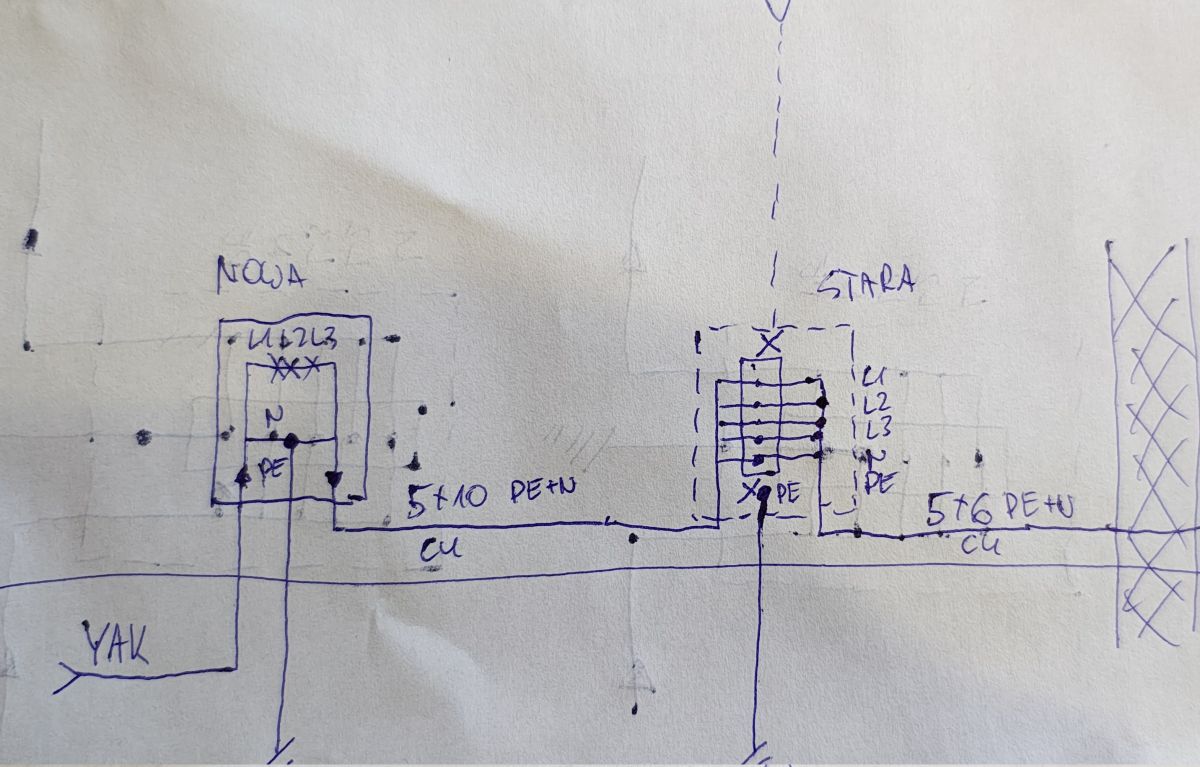

    Chris_W napisał:
    marek29 napisał:
    Rozdzielić PE i N po skrzynce przyłączeniowej, wykorzystując stare uziemienie, czy spiąć uziemienia razem, pozostając przy PE+N? .
    Narysuj jakiś szkic - opis strasznie pogmatwałeś. Nikt nie skupia się na tym, jak tam jest i jak rozwiązać, bo nie ma konkretów ;)
    Rysunek odręczny, ale myślę, że wiadomo, o co chodzi.
    PE+N ,czy PE i N. Wady i zalety po zmianie przyłącza.
    "NOWA" oznacza istniejącą skrzynkę do przyłącza ziemnego, oczywiście w pełni wyposażoną w RBK, licznik i zabezpieczenie 25 A.
    "STARA" to skrzynka, która była wcześniej do przyłącza napowietrznego.
    Starej chcę się pozbyć i zastosować małą skrzynkę, w której będzie łączenie.
    Jest uziemienie, które było podłączone do tej skrzynki.
    I teraz zastosować rozwiązanie z górnego obrazka, czyli PE+N do rozdzielnicy głównej, czy z dolnego PE i N?

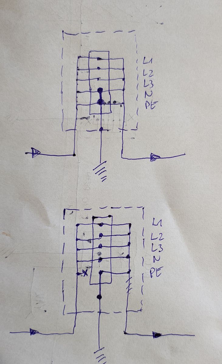

  • #16 21731076
    michcio
    Specjalista elektryk
    Posty: 2597
    Pomógł: 145
    Ocena: 481
    Sprawa jest prosta.
    Skoro z "nowej" skrzynki wyprowadzono WLZ 5x10, czyli z osobnymi przewodami PE i N, to tych przewodów łączyć ponownie już nie wolno, więc w "starej" skrzynce trzeba zmostkować ten kabel 5x10 z kablem 5x6 w sposób 1:1 i tyle. Jeśli w starej skrzynce masz doprowadzony uziom to wykorzystujesz go do dodatkowego uziemienia przewodu PE.
    Obie opcje na ostatnim szkicu są nieprawidłowe.
    Pierwsza posiada mostek między N i PE - jest to niedopuszczalne. Raz rozdzielonego PEN na PE i N nie wolno łączyć ponownie.
    Druga z nieznanych przyczyn ma odcięty przewód PE od strony zasilania i PE z budynku wpięty wyłącznie do uziomu - to jest tzw. wyspa TT, wątpię aby istniały okoliczności do jej zastosowania.
    Prawidłowy jest układ jaki opisałem wyżej, czyli połączenie 5 żył z zasilania z 5 żyłami w kierunku odbiorników i dodatkowo przyłączenie uziomu do PE.
    Inna sprawa to dlaczego z nowego złącza poprowadzono kabel 5x10 zamiast 4x10. Kable 5x są niezgodne z aktualnymi standardami spółki, ze złącz wyprowadza się 4 żyły a podziału PEN dokonuje w instalacji odbiorcy. No chyba że to jeden z tych niesfornych rejonów gdzie standardy sobie a ich praktyka sobie, ALBO nadgorliwy odbiorca pociągnął kabel 5x bo się naczytał czegoś w internecie. Jeśli to drugie, to trzeba się przede wszystkim upewnić czy ta piąta żyła jest w ogóle na listwie odejściowej za licznikiem do czegokolwiek podpięta, czy przypadkiem ktoś jej może nie zostawił "luzem" i wtedy trzeba będzie instalację wykonać jeszcze inaczej.
    Kabel 5x6 jako WLZ to dyskusyjna sprawa, bo standardowo nie schodzi się poniżej 10 mm², a to wynika z minimalnego przekroju żyły PEN (10 mm² Cu lub 16 mm² Al). Tu nie ma przewodu PEN tylko osobne PE i N, więc teoretycznie wystarczy 6 mm², ale nie polecam takich "dziadowskich oszczędności" bo generalnie nie powinno się zmieniać przekroju przewodów w środku obwodu, i w przyszłości mocno ogranicza to możliwości zwiększenia mocy przyłączeniowej.

    Bardzo dziękuję za konkretną odpowiedź.
    Dokładnie tak było. To moja działalność
    Sprawdziłem, przewód ochronny jest fizycznie połączony z neutralnym na szynie PE+N w zestawie pomiarowym.
    Oczywiście racja. Ten przewód prowadziłem 22 lata temu, mając jeszcze przyłącz napowietrzny. Odległość od zestawu pomiarowego do rozdzielnicy to ok. 5 m CU.
