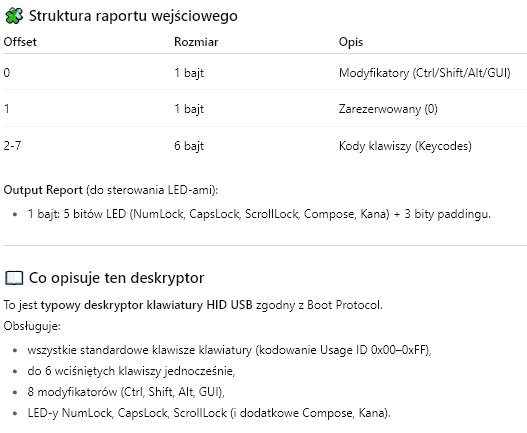

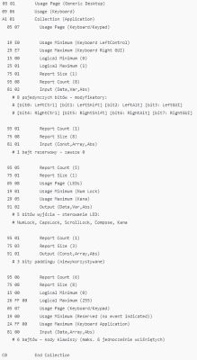

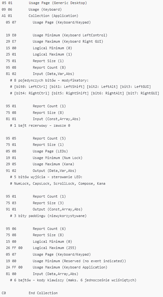

    Tutaj wszystko zależy od tego jaki deskryptor HID posiada urządzenie docelowe.
    To w nim jest między innymi opisana zdolność urządzenia do przesłania iluś tam JEDNOCZEŚNIE naciśniętych klawiszy.
    Typowo tych klawiszy jest 6, i można jednym raportem HID przesłać do hosta całe sekwencje znaków.
    Sterowniki HID zarówno pod Win jak i pod Linux ładnie odczytują kolejne znaki z raportu HID.
    Przykładowy zrzut komendą usbhid-dump mojej klawiatury logitech K120:
    001:002:000:DESCRIPTOR         1758538539.314029
     05 01 09 06 A1 01 05 07 19 E0 29 E7 15 00 25 01
     75 01 95 08 81 02 95 01 75 08 81 01 95 05 75 01
     05 08 19 01 29 05 91 02 95 01 75 03 91 01 95 06
     75 08 15 00 26 FF 00 05 07 19 00 2A FF 00 81 00
     C0
    Fragment deskryptora HID klawiatury Logitech pokazujący strukturę danych wejściowych
    Przejściówka USB do PC: modyfikacja zdarzeń klawiszy bez utraty funkcji klawiatury
    TLDR: typowa klawiatura w jednym raporcie HID o niezmiennej długości jest w stanie wysłać 6 kodów wciśniętych klawiszy.
    Nie można. Host (Windows/Linux) porownuje kolejne raporty HID i z roznic generuje KEY_DOWN (0->1) i KEY_UP (1->0).
    Jesli w jednym raporcie podasz H,E,L,L,O naraz, system zobaczy 5 jednoczesnych wcisniec; kolejnosc nie jest gwarantowana, wiec wynik wpisu moze byc losowy.
    Zeby niezawodnie wpisac "hello", wysylaj raporty sekwencyjnie: h down, h up, e down, e up, l down, l up, l down, l up, o down, o up.
    Shift (dla wielkich liter/symboli) ustaw w tym samym raporcie co przejscie 0->1 danego klawisza.
    Tak mówi standard USB i jak ktoś projektuje urządzenie to musi się do niego stosowac
