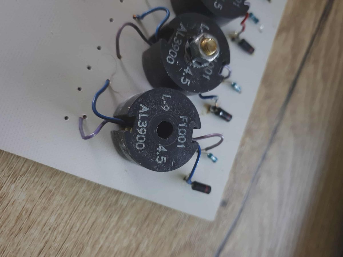

    Witam, tworzę projekt sterownika mostka prostowniczego opartego o 6 tyrystorów, z przeznaczeniem do spawarki TEP401. Sterownik oparty o mikrokontroler; do wykrywania przejścia przez zero używam transoptora.
    Jak dobrać odpowiednie transformatory impulsowe?
    W prototypie używam takich z oryginalnego sterownika.
    Transformatory impulsowe na płytce prototypowej z oznaczeniami AL3900 i F1001
    Są z nimi dwa problemy: jeden to ich duże rozmiary, a drugi to konieczność stosowania dużych rezystorów szeregowo z uzwojeniem pierwotnym w celu ograniczenia prądu.
    Przy okazji chciałbym zapytać o potencjalne efekty położenia takich rdzeni jeden na drugi: czy dalej by działało, czy całość stworzyłaby jeden transformator?
    Nic nie piszesz o tyrystorach których używasz, więc "duże" nic nie znaczy.
    Generalnie takie transformatory bramkowe nigdy nie są "małe" bo prawie zawsze muszą pełnić rolę izolatora od napięcia sieciowego, czasem 3x400 V czasem więcej, co mocno wpływa na rozmiar.
    Projektowanie transformatorów generalnie nie jest trudne i literatura jest.
    Przy okazji chciałbym zapytać o potencjalnych efektach położenia takich rdzeni jeden na drugi, czy dalej by działało, czy całość stworzyłaby jeden transformator?
    Ogólnie jak je poskładasz jeden nad drugim to wystąpi pewne, zazwyczaj słabe, sprzężenie z jednego do drugiego. Z tego powodu preferuje się instalowanie ich obok siebie a nie jeden na drugim.
    Mogą do siebie przylegać, ale nie będzie to jeden transformator i właśnie dlatego to może działać.

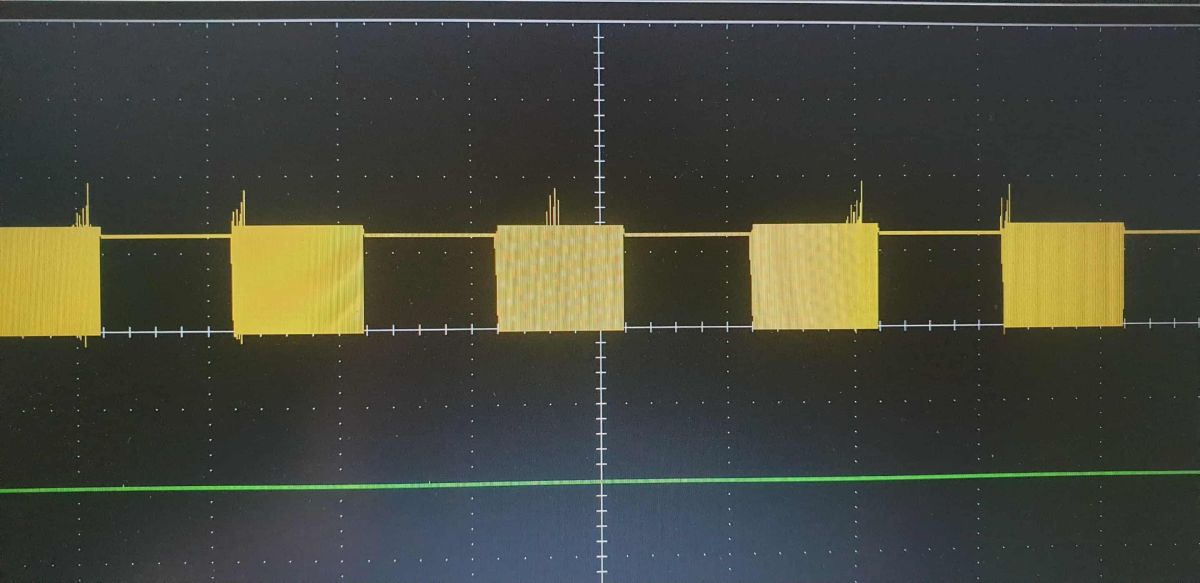

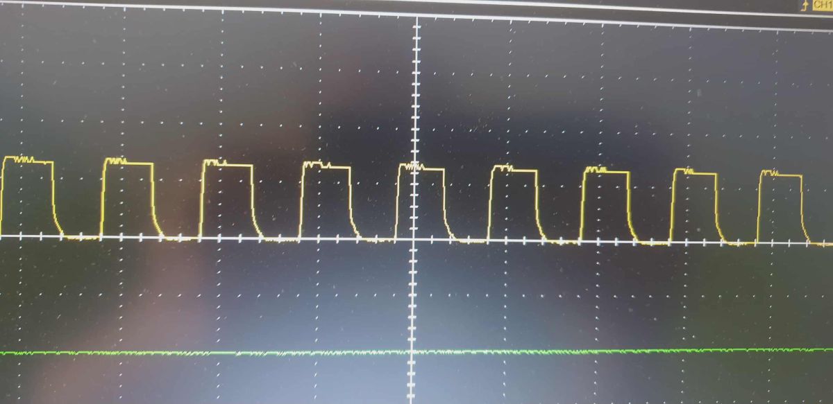

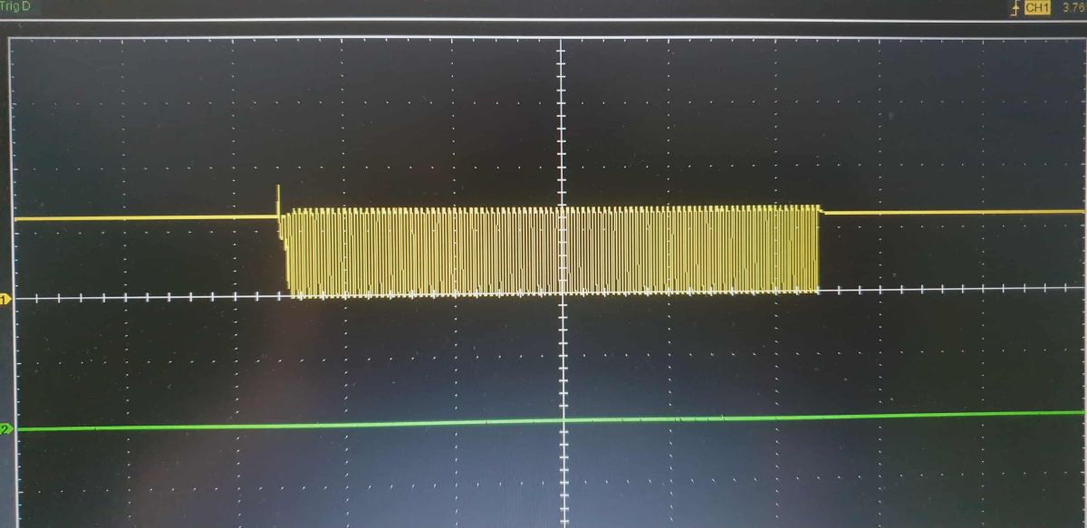

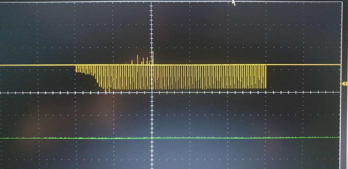

  • #20 21732095
    kamil_qamil
    Posty: 15
    Płytka dotarła, mikrokontroler zaprogramowany. Testowo podaję impulsy co 10 ms, o wypełnieniu 50% i częstotliwości 10 kHz (wcześniej źle policzyłem, fabryczny sterownik także podawał 10 kHz).
    Przebiegi na wejściu transformatorków wyglądają tak.
    Przebieg sygnału PWM o częstotliwości 10 kHz na ekranie oscyloskopu.
    Wykres sygnału PWM 10 kHz z wypełnieniem 50% na ekranie oscyloskopu
    Przebieg PWM 10 kHz o wypełnieniu 50% na ekranie oscyloskopu cyfrowego
    Brzmią one identycznie jak w przypadku fabrycznego sterownika. Charakterystyczne piszczenie z częstotliwością ok. 5 kHz.
    Problemem nadal jest wysoka moc tracona w rezystorach szeregowo z transformatorkami. Użyłem rezystorów 5 W, 6,8 Ω na jeden transformator, pobór prądu przy jednym działającym transformatorku to ok. 5 W, więc moc tracona jest dość spora i rezystor nagrzewa się znacznie. Mogę to zredukować zmniejszając wypełnienie PWM, jednak wtedy przebieg zmienia się tak.
    Widok przebiegu sygnału PWM na ekranie oscyloskopu w kolorze żółtym
    Czas narastania prądu jest dość spory.
    Tak czy inaczej, myślę, że mogę zabierać się za projektowanie właściwych płytek...
