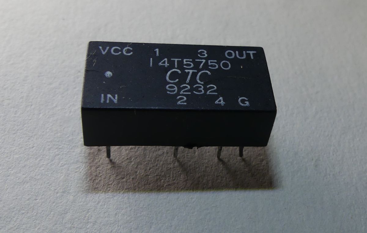

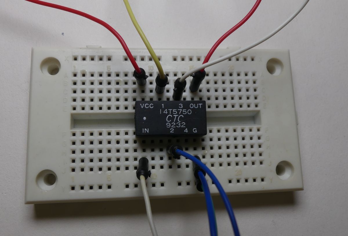

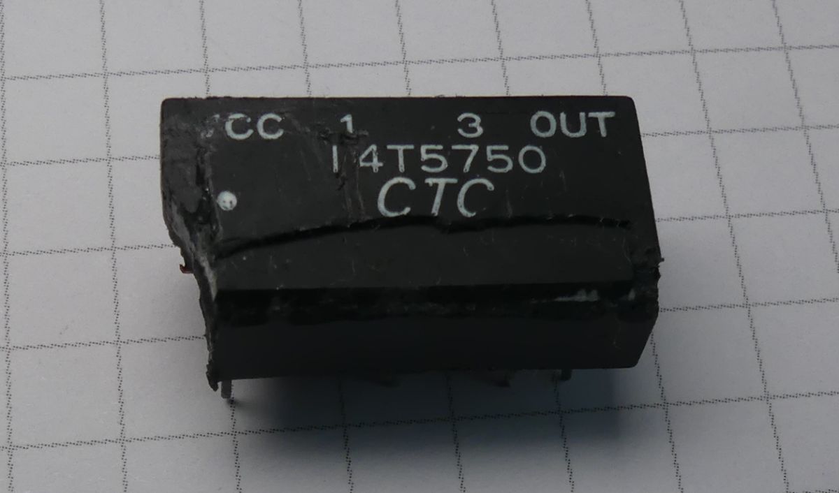

    W materiale o tajemniczym elemencie 14T5750 udało się ustalić, że takie linie opóźniające stosowane były w układach generujących sygnały sterujące dla DRAM. Tego typu układy znajdowały się na płytach głównych 286. Na oscylogramach w poprzednim materiale można zauważyć, że niektóre sygnały wyjściowe lini opóźniającej 75ns mają amplitudę kilku woltów a inne kilkuset mV. Prawdopodobnie w układzie uszkodzone są bufory wyjściowe. Spróbujemy otworzyć obudowę uszkodzonego układu i ustalić jak w 14T5750 generowane były opóźnienia.
    Układ opóźniający CTC 14T5750 w czarnej obudowie z widocznymi oznaczeniami pinów
    Zewnętrza obudowa plastikowa jest dość miękka, wewnątrz znajduje się twarda masa, która wypełnia wnętrze.

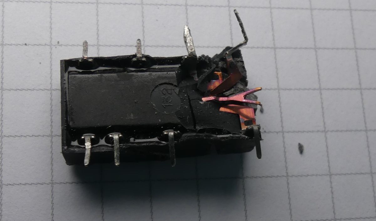

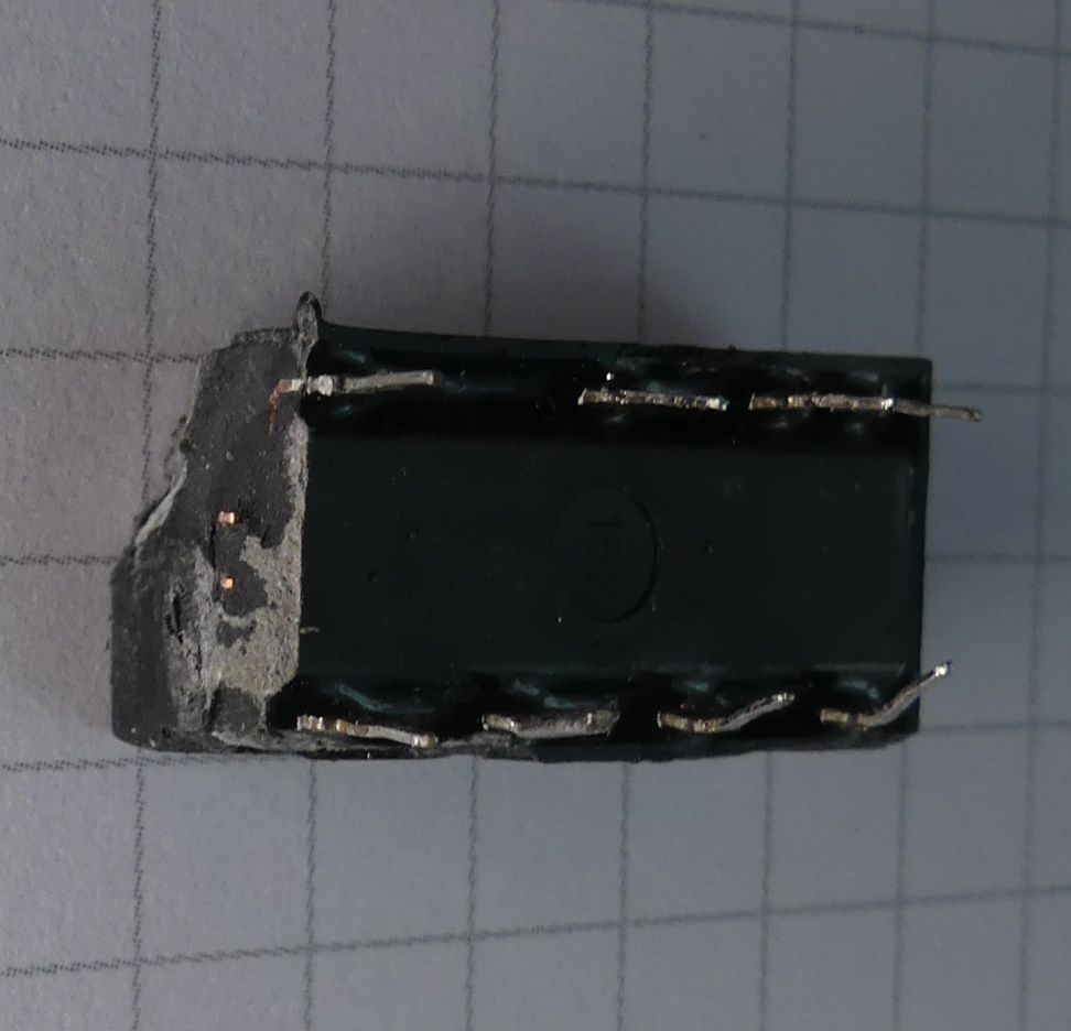

    Wewnątrz zewnętrznej obudowy znajduje się układ scalony w obudowie DIL 14.
    Uszkodzony czarny układ scalony DIP na tle papieru w kratkę
    Widoczne są typowe połączenia między wyprowadzeniami obudowy a krzemową strukturą układu.
    Uszkodzony układ scalony DIP z widocznymi wewnętrznymi połączeniami drucianymi
    Układ w obudowie DIL 14 został umieszczony w większej obudowie a wolna przestrzeń wypełniona twardą masą.

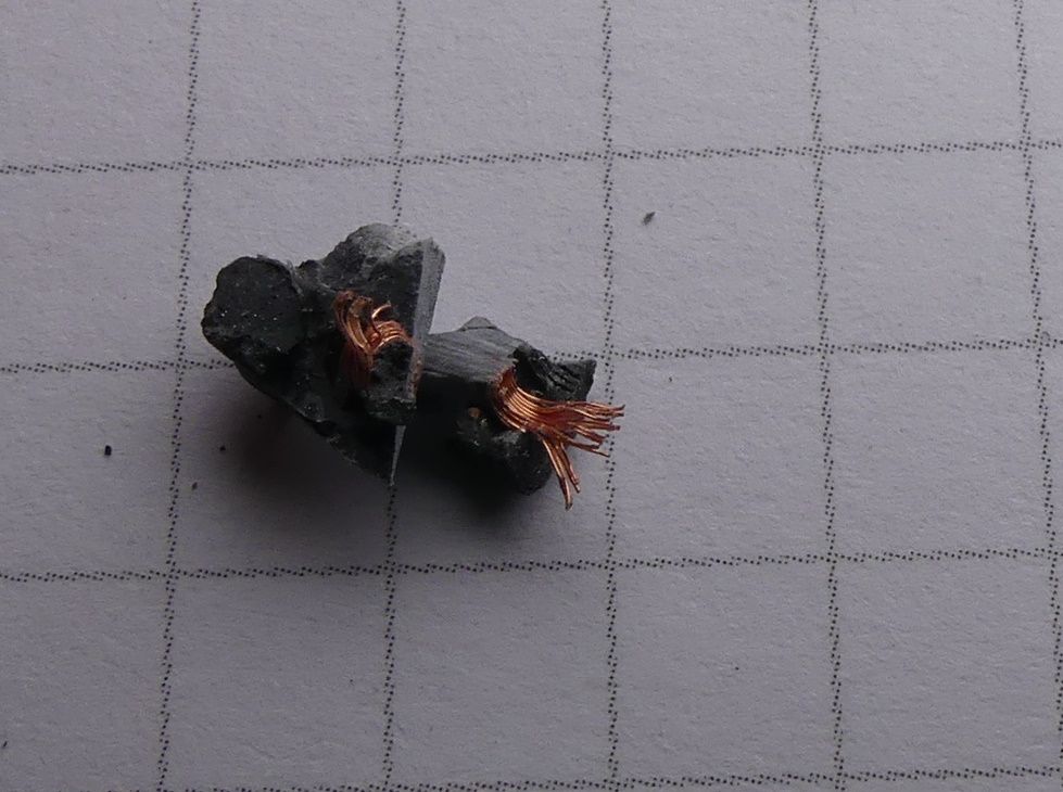

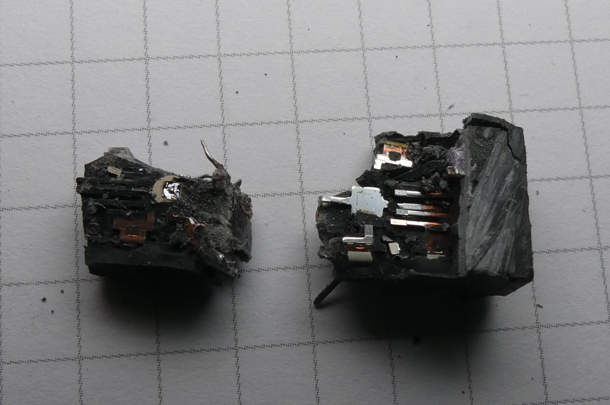

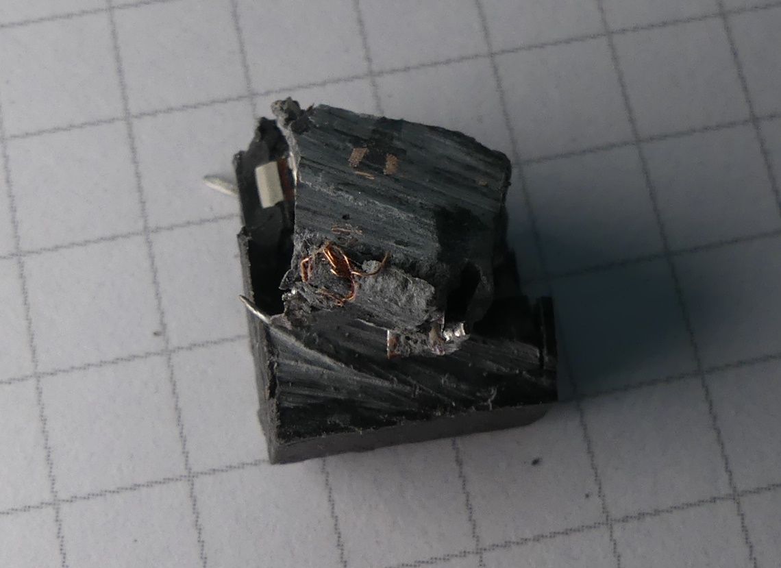

    W przestrzeni nad układem znajdziemy cienki zwinięty drut emaliowany. Zgodnie z sugestią na schemacie w pdf opóźnienia generowane są przez odcinki drutu o odpowiedniej długości. Drut został zwinięty i zalany masą. Układ pod spodem najpewniej umożliwia kształtowanie impulsów na wyjściu głównym i kolejnych odczepach oraz pośredniczy między sygnałem wejściowym a liniami opóźniającymi.
    Złamany rdzeń ferrytowy z fragmentami cewki i obudowy
    Tutaj lepiej widoczne są kolejne zwoje drutu emaliowanego, którego odcinek wprowadza opóźnienie w propagacji sygnału.

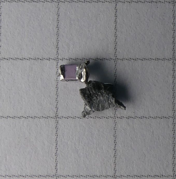

    Wewnątrz znajdował się także element SMD, kondensator lub rezystor wyjściowy widoczny na schemacie w pdf.
    Mały fioletowy kondensator SMD i kawałek szarego metalu na papierze w kratkę
    14T5750 to połączenie układu scalonego i dodatkowych elementów, które zostały umieszczone w jednej obudowie i zalane twardą masą. Przypomina mi to nieco układy hybrydowe grubowarstwowe.

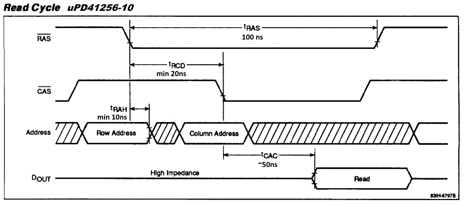

    Konstruktorzy pierwszych pamięci DRAM już wiedzieli, że apetyt na pamięć w systemach komputerowych będzie rosnąć wykładniczo. Stąd potrzeba zmniejszania fizycznych gabarytów takich pamięci. Wobec czego producenci kości wpadli na pomysł by adres rzeczywisty dzielić na dwie części: adresy rzędów oraz adresy kolumn. I właśnie dlatego jest potrzeba stosowania opóźnień - dwóch co najmniej.
    Cykl adresacji pamięci DRAM przebiega w trzech fazach:
    1. Wraz sygnałem RAS (Row Address Strobe) jest wprowadzanych 8/9/10 młodszych adresów do pamięci. Tu występuje pierwsze opóźnienie - zwykle krótsze.
    2. Za pomocą cyfrowego przełącznika trzeba przełączyć się na 8/9/10 starszych adresów. Tu występuje drugie opóźnienie - dłuższe.
    3. Wraz z sygnałem CAS (Column Address Strobe) jest wprowadzanych 8/9/10 starszych adresów do pamięci. Tym samym pamięć staje się aktywna i zgodnie z jej własnymi opóźnieniami wystawia ona dane lub je przyjmuje.
    Przykład zależności czasowych pamięci µPD41256-10 (czas dostępu 100ns) bardzo często występującej we wczesnych komputerach klasy XT i AT.
