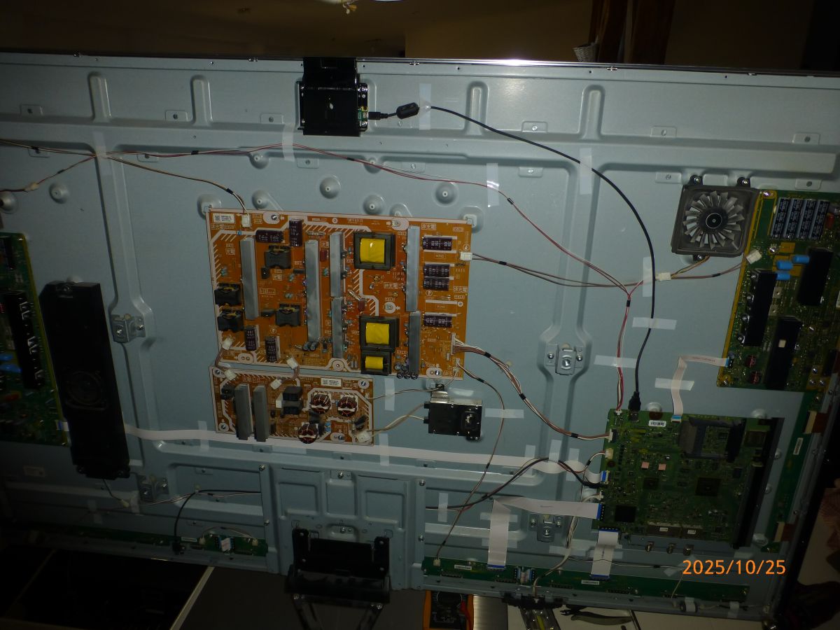

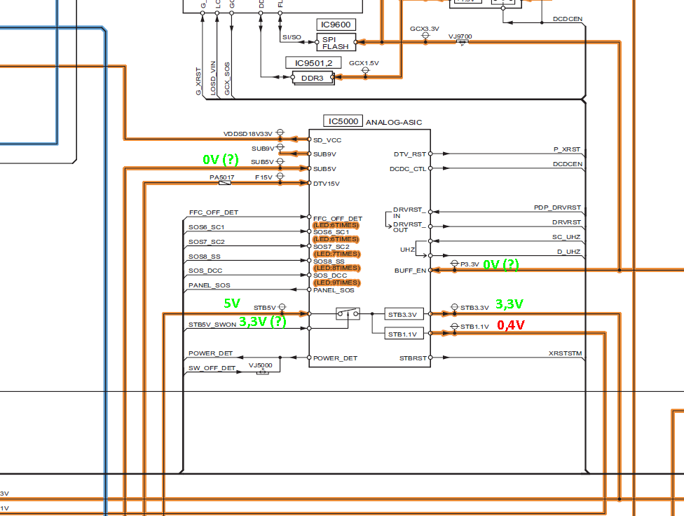

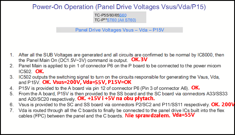

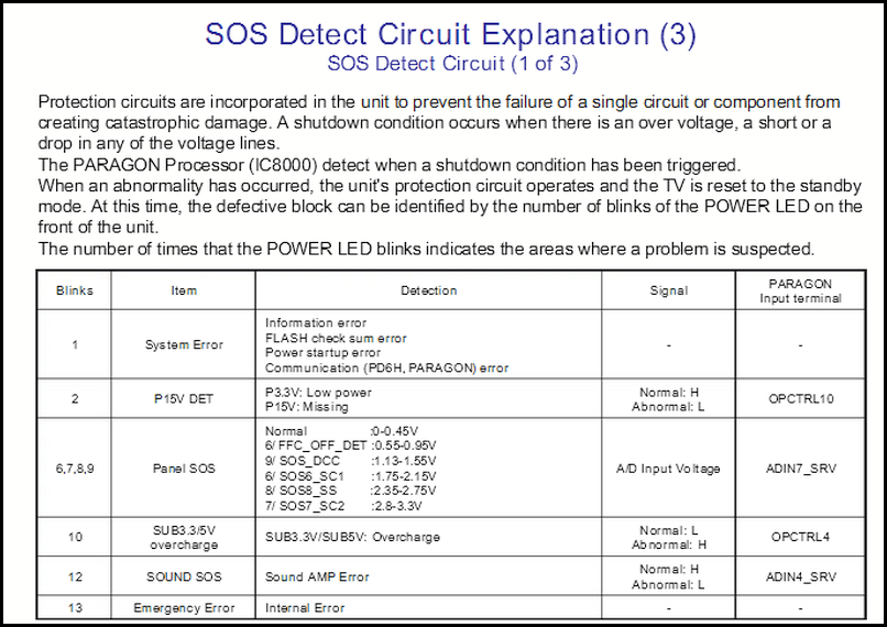

Po włączeniu bezpiecznika gł. okazało się, że TV jest martwy. Był połączony kablem HDMI.

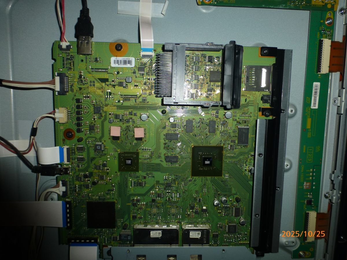

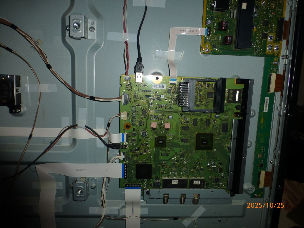

Przypuszczam, że płyta gł. z prockiem odeszła z tego świata. Płyt gł. nie ma.
Co sprawdziłem w TV:
1. nie reaguje na przycisk on/off w TV,
2. po włożeniu wtyczki zasilającej, nie klikają przekaźniki,

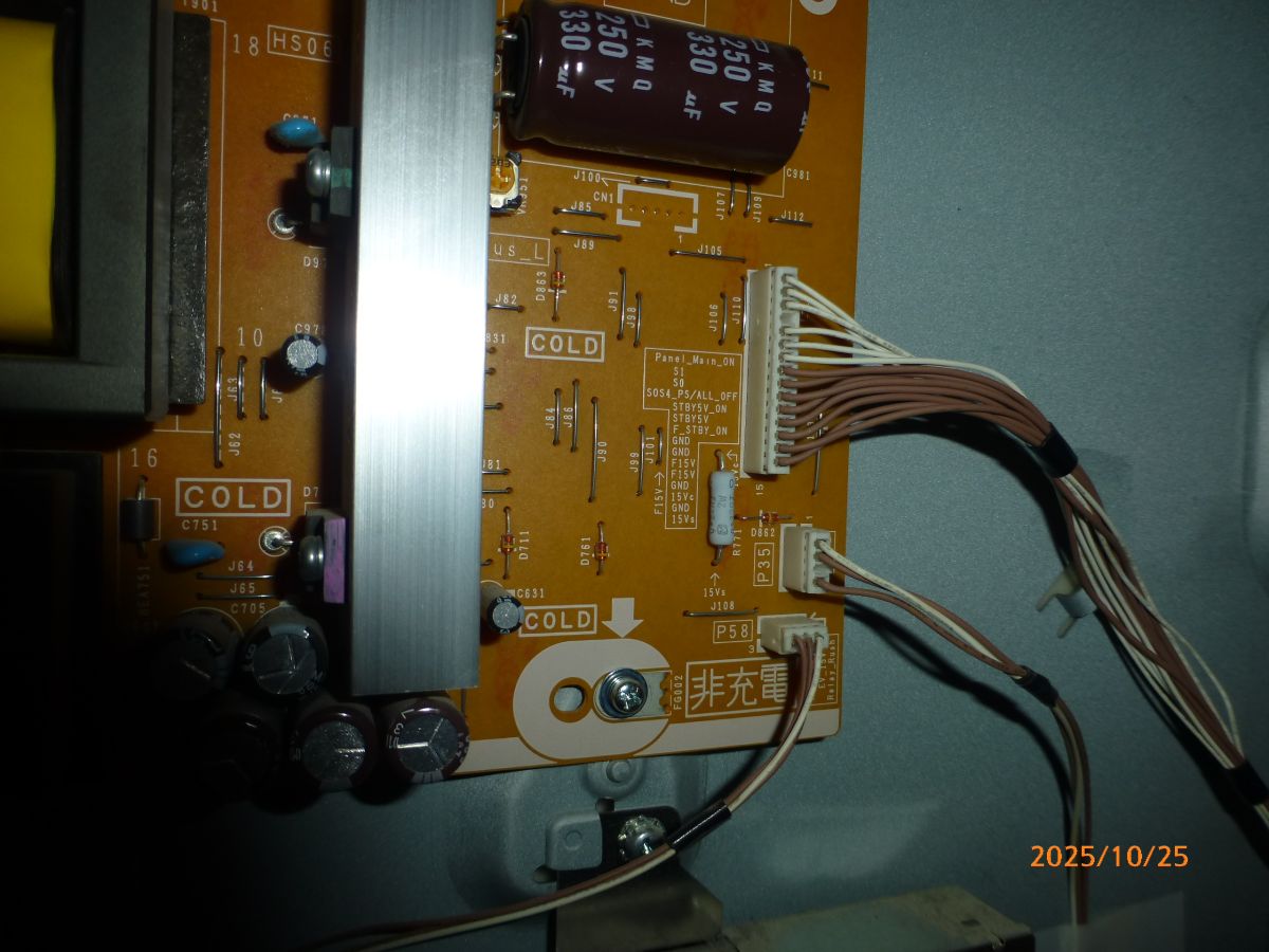

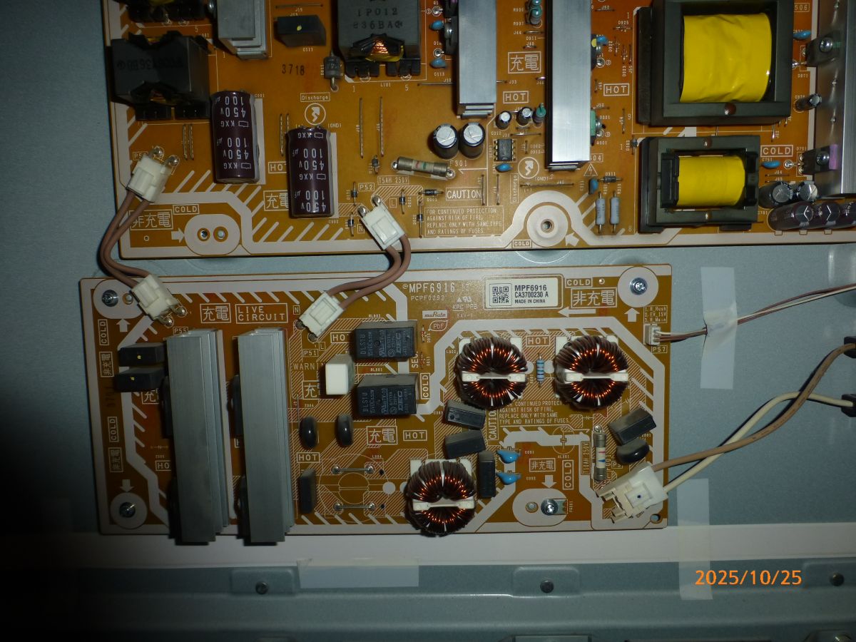

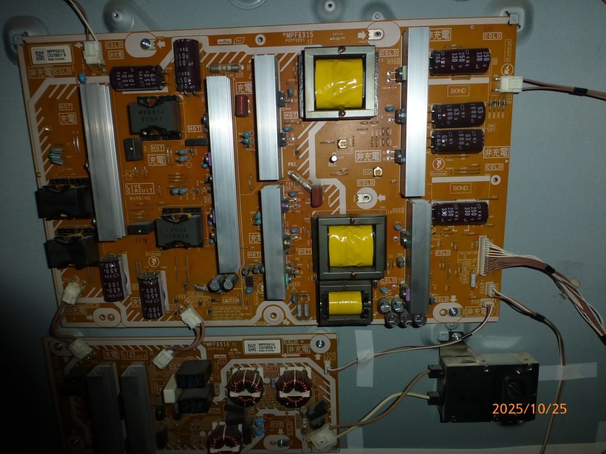

3. na płytach zasilających są 4 bezpieczniki rurkowe - sprawne,
4. obejrzałem z obu stron dwie płyty zasilające i płytę gł. - brak uszkodzeń elementów,

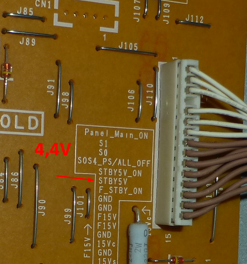

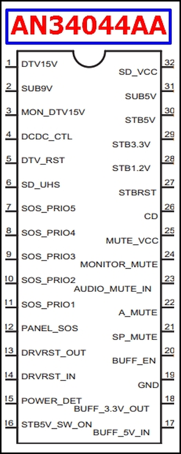

5. sprawdziłem 5V wychodzące z płyty zasilającej do pł. głównej - jest tylko 4,4V.
Nie mogę znaleźć schematów do tego TV, jest service manual, ale bez schematów.
I teraz pytanie - czy 4,4V to nie jest za małe zasilanie dla płyty gł. Po odłączeniu wtyczki zasilającej od płyty gł., 4,4V nie zmienia się.
Czy w innych miejscach, powinny być jakieś napięcia?
Do dwóch przekaźników załączających zasilanie dochodzi prawidłowe napięcie dla stand by - 3x15V. (czyli są wyłączone).
